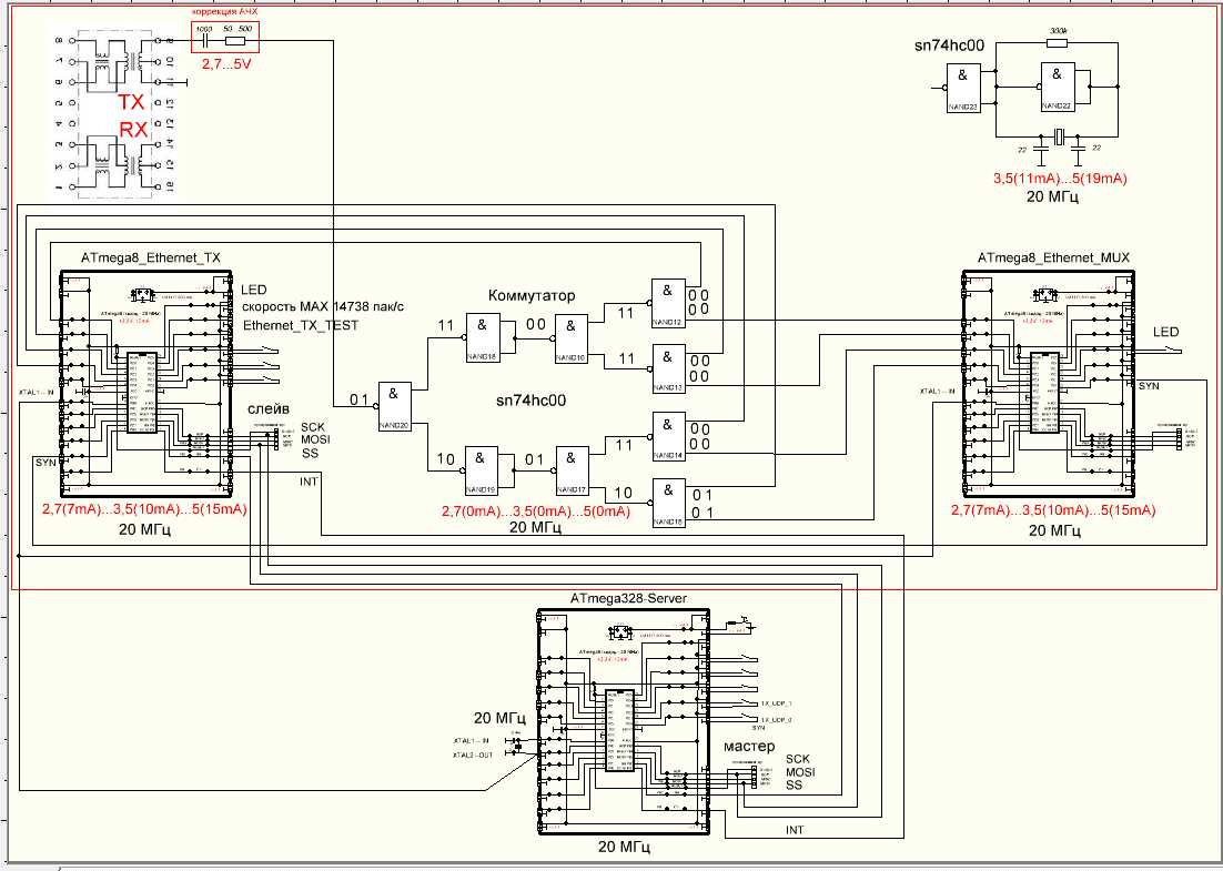

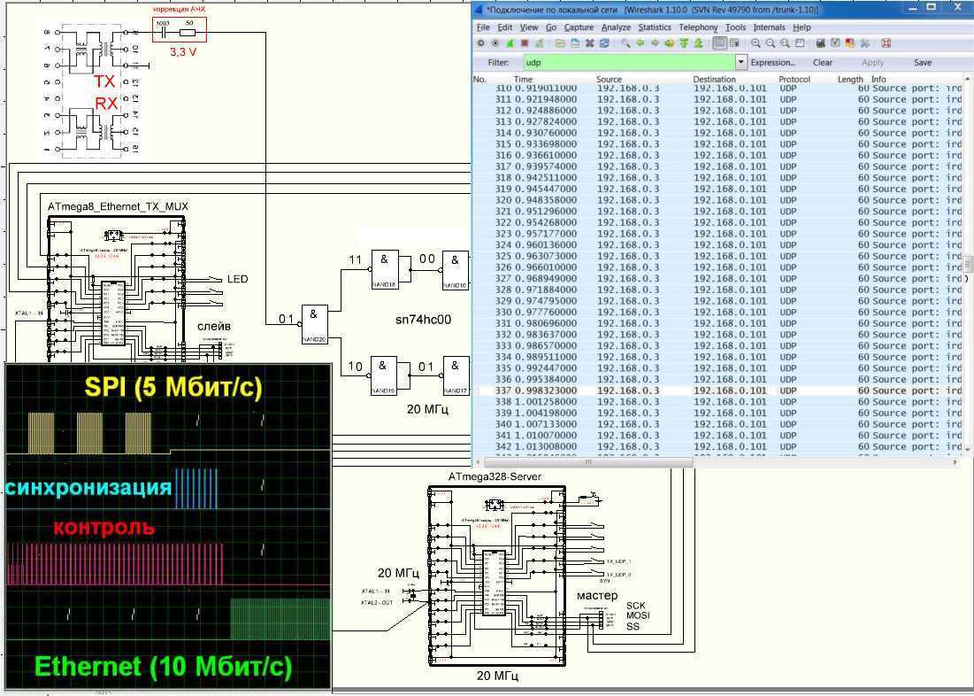

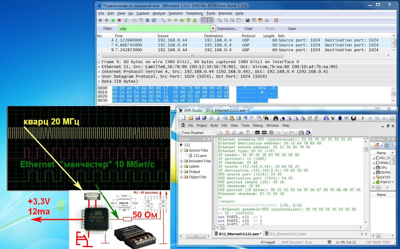

А давайте придумаем схему подключения МК типа AVR к Интернет.
а давайте))
:tea:
берём ардуину (3 штуки) и логические элементы (3 штуки).
паяем по такой схеме
:solder:
схема.jpg [103.09 KiB]
подключаем и смотрим анализатор трафика...
схема_тест.jpg [123.33 KiB]
замечательно)) всё работает идеально))
передатчик для интернета готов.
:tea:

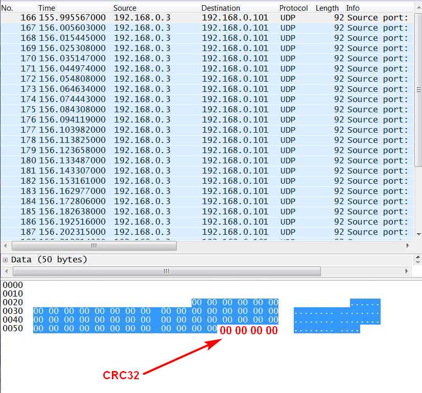

первая ардуина формирует UDP пакеты... считает CRC...
CRC32.jpg [104.76 KiB]
вторая ардуина работает в качестве Ethernet буфера...
третья ардуина работает в качестве коммутатора...
всего 3 штуки ардуины и теперь можно передавать что угодно по Интернету))
:tea:
теперь надо сделать приёмник на ардуину (3 штуки) и логические элементы (3 штуки). ))

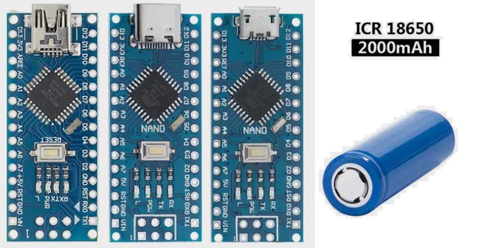

потребляемый ток Интернет передатчика на ардуино:
в режиме передачи TX = 40 mA.
в режиме SLEEP = ~1 мкА.
Обычно (при отправки показаний датчиков каждый час на сервер)
99,99... % времени Интернет передатчик находится в режиме SLEEP.
00,01... % времени Интернет передатчик находится в режиме TX.
Средний потребляемый ток Интернет передатчика на ардуино = ~5 мкА.
На сколько хватит одной батарейки 3,3 V при токе 5 мкА ?
Посчитайте сами))
:tea:
Интернет передатчик на батарейках))
Интернет передатчик.jpg [57.39 KiB]
