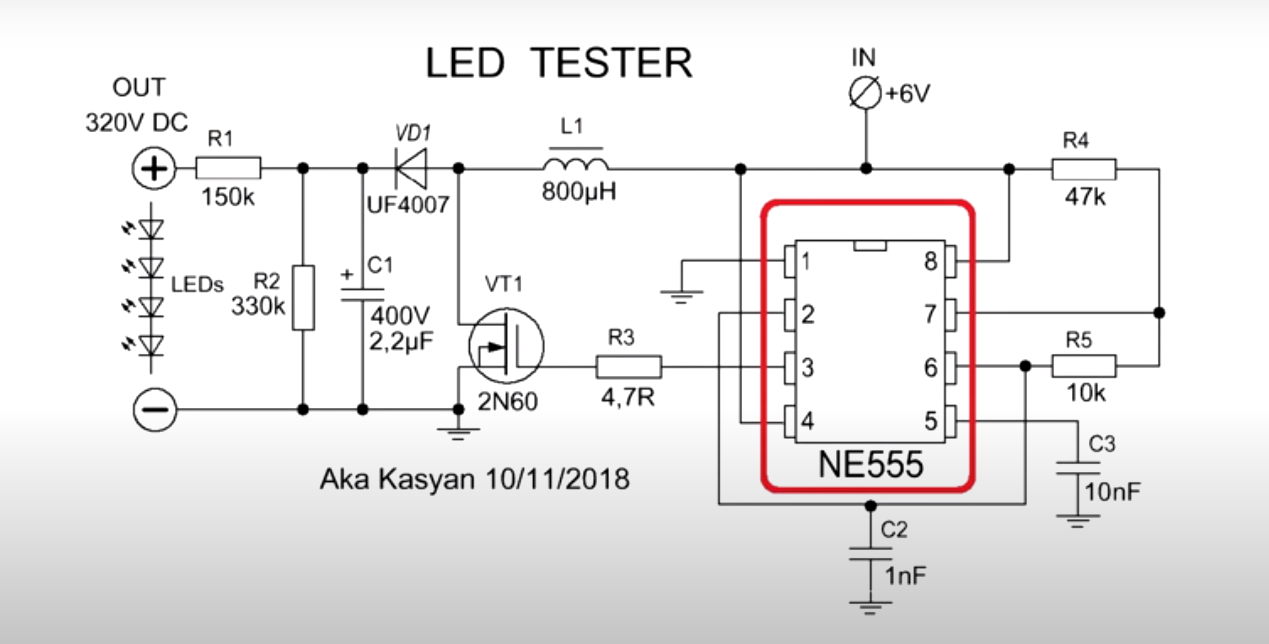

Тестер светодиодов,линеек,матриц,подсветок тв по мотивам схемы бустера от Ака Касьяна. Переразвел печатку под щуп,может кому-то пригодится.

А ток фиксируемый или нарастающий?

А как оно вообще работает без обратной связи?

все ответы на Ваши вопросы здесь:https://www.youtube.com/watch?v=v4PCWBpmnyo я всего лишь изменил печатку!

Ну да, штука нужная. Надо бы такую тоже слепить, схема уж давно нарисована и даже отработана, все детали есть, дело за корпусом и вдохновением.
Кстати, в этой схеме R1, R2 и C1 вообще не нужны, равно как и такое несуразно высокое напряжение питания (Полтора вольта за глаза хватит.), и даже 555 таймер со всей обвязкой.
А вот ООСТ - не повредила бы, хотя и она - не шибко нужна на самом деле. Есть и попроще способы ограничения тока.
И транзистор - шибко больно вычурный, тут и КТ315 сгодится - не те мощности. Да, собственно, его одного тут вполне достаточно. Разве что да, пару диодов, резисторов да кондёрчик добавить не помешало бы.

Сомненья берут меня. Заброс с 6 вольт на 300. Я такого не видел никогда. С умножителем ещё ладно.

R1 150 килоОм, это правильно? Может быть Ом должно быть?

Заряженный до 400В и более конденсатор через омы запросто может выжечь светодиод. А в том виде как есть для проверки той же ТВ подсветки прибор вообще бесполезен. От единиц мА диоды могут светиться все, а от сотен - обрываются.
