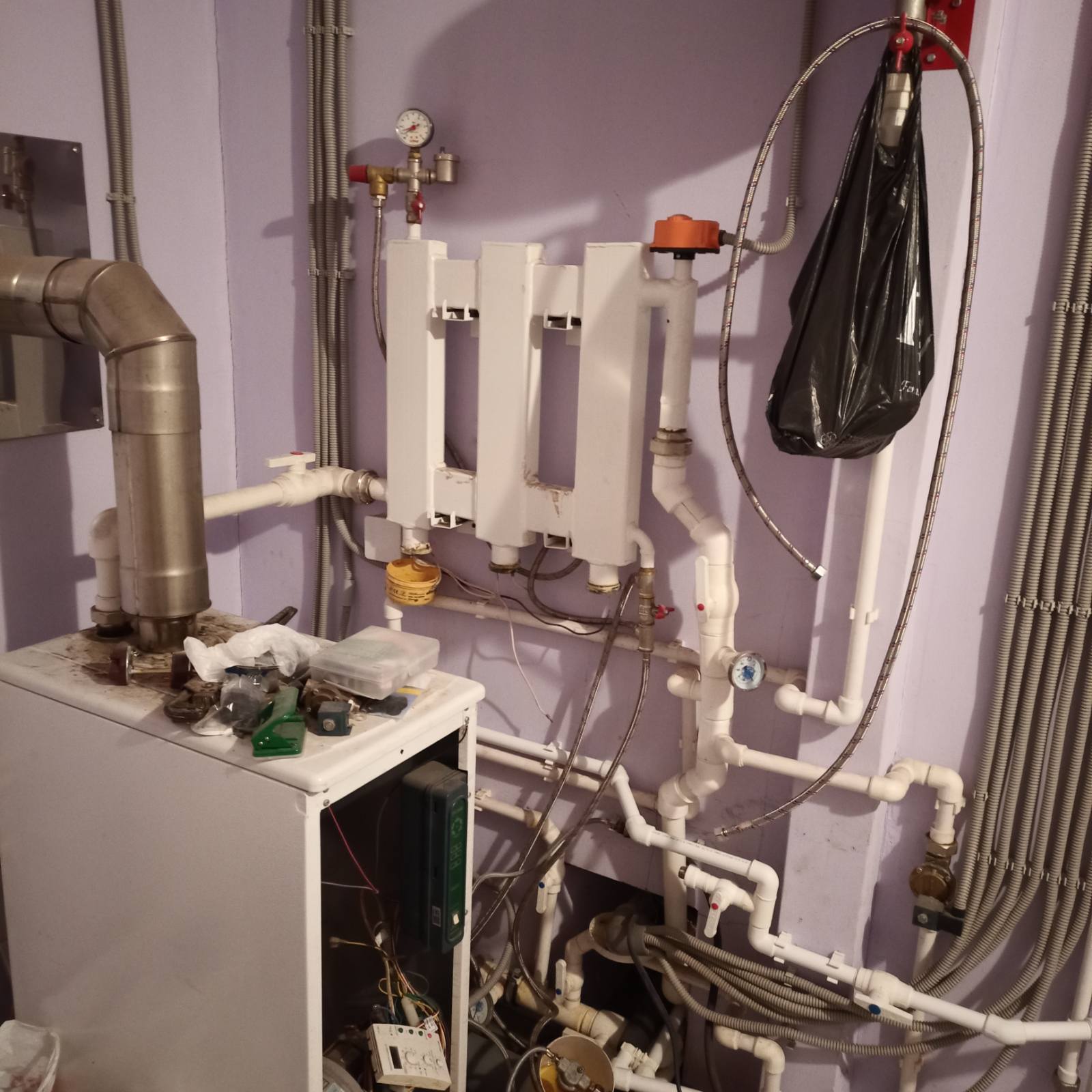

Добрый день. Однажды на этом форуме я уже задавал несколько вопросов :)) https://radiokot.ru/forum/viewtopic.php?f=3&t=104353.
Благодаря ответам форумчан мне удалось все воплотить в железе.
https://radiokot.ru/forum/download/file ... 6ce0ab9fd2
Но время идет и настала пора новых вызывов!
Собственно САБЖ: система будет состоять из 15-20 устройств на базе STM, обмен данными по RS-485 по витой паре неэкранированной, общая длина которой около 200 м.
В доме источником аварийного электроснабжения будет служить инвертор и автомобильные АКБ (генератор сдох :( и вообще система с ручным запуском не комильфо)
Я предполагаю так: с источника питания 5V подается по витой паре на устройство. Через изолированный DC-DC преобразователь получаем 3,3V, а изолированный драйвер RS-485 питаем от 5v. То-есть все RS-485 объединены по питанию с источником 5V и изолированы от микроконтроллеров.
