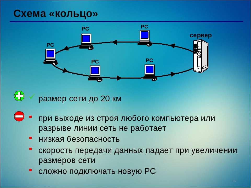

Ещё думал использовать топология "кольцо".
кольцо.jpg [61.87 KiB]
Все AVR подключить последовательно и гонять пакеты по кругу))
Ведущий и все ведомые МК соединяются последовательно по линиям RX-TX. В этом случае нет коллизий.
Синхронизация. Тут два варианта:
1-Ведущий всем колхозом рулит.
2-Все равноправные участники обмена. Никто никем не рулит))
:roll:
Сделать не проблема. Проблема в другом.))
1-Меньше надёжность. Если один AVR сдох - вся сеть легла))
2-Не гарантированная доставка пакетов (возможна потеря пакетов). Для гарантированной доставки нужна буферизация пакетов. А то вдруг все AVR одновременно захотят передавать пакеты))
:roll:
в сети, где есть главный узел, это не нужно. кольцо - слишком сложно работает, забодаетесь протокол писать
:roll:
Фиг его знает)) В теории вроде всё просто... Больше смущает низкая надёжность.
Ну и фиг с этим кольцом))

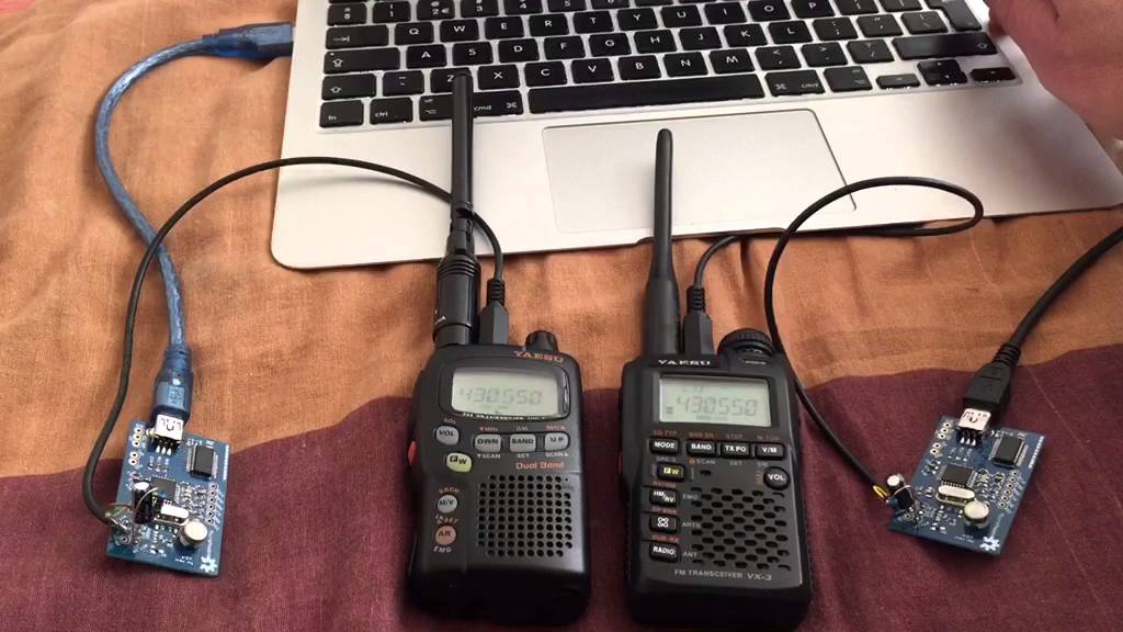

К слову... его можно использовать даже для связи по рации))
по рации.jpg [80.57 KiB]

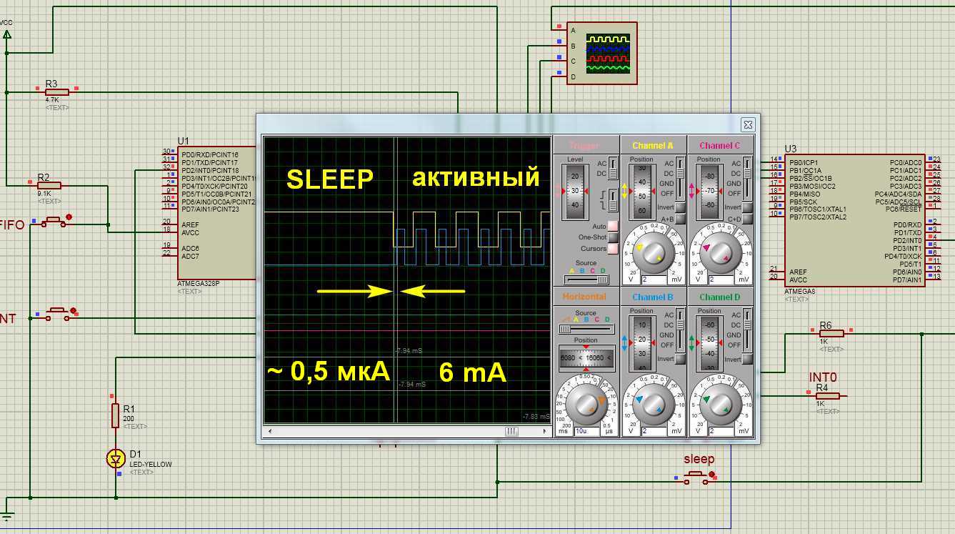

Теперь самое интересное - режим SLEEP.
Переводим слейв в Режим выключения (Powerdown) и пробуждения по получению пакета от мастера.
время пробуждения.jpg [147.76 KiB]
Работает. ))
AVR переходит в активный режим (ток потребления 6 mA) только на время приёма и отправки пакета/ всё остальное время AVR спит (ток потребления ~0,5 мкA).
У нас получился самый экономичный слейв ))
Что интересно время пробуждения AVR из Режим выключения (Powerdown) в активный режим составляет менее нескольких микросекунд. Можно измерить точно, только придётся писать прошивку на Ассемблере... а это долго))
Хотя в даташите сказано, что для пробуждения AVR из Режим выключения (Powerdown) требуется ещё не менее 4 миллисекунды (время на запуск RC генератора). В реальности же RC генератору не требуется время вообще)) Или требуется очень мало времени (несколько микросекунд)... Короче я так и не понял сколько точно RC генератору требуется времени... :dont_know:
