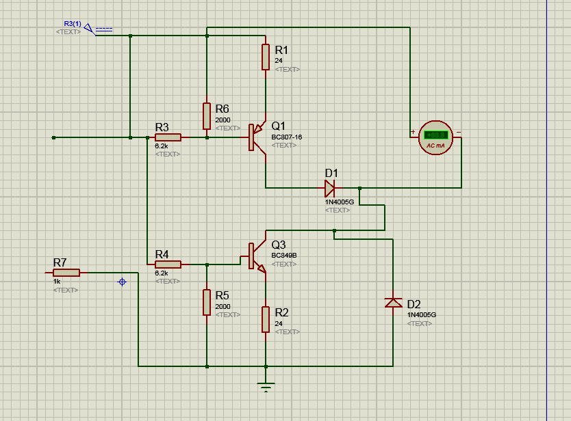

И снова здорова! И задача такова это обычный TTL полумостовой выход не токовая петля нисколько. Но тут есть требования выход в кз на землю до +5VDC штатный режим 5VDC это есть рабочее напряжение, и до макс напряжения питания это считается 16VDC.
Данный вариант удовлетворяет требованиям. Но тут как бы всё просто, пояснений не требует, ясно дело перед транзюками будет буфер. А есть ли более лучшие варианты?
При попадании полного напряжения питания ток в цепи не должен быть шибко высоким, то есть оставаться на уровне основной отсечки. Такой выход не сможет перегореть и спалить вход (который спалить на порядок сложнее и уж точно 16VDC не спалить). Но в любом случае выход для того и с отсечкой по току что бы ток в цепи не мог превышать допустимый до максимального возможного напряжения.
