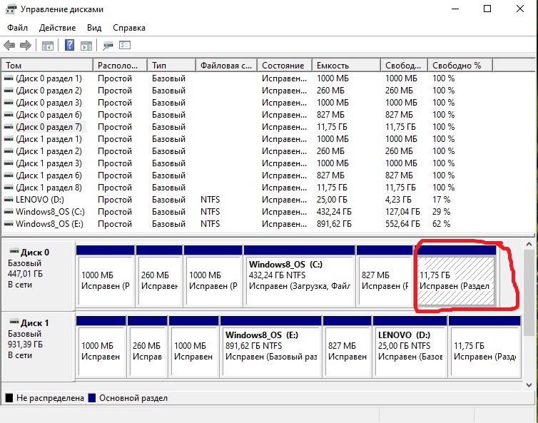

Хочу перенести систему и некоторые программы на более жесткий диск. Проблема в том что он в 2 раза меньше. В Акронисе есть пропорциональный перенос , но я не хочу переносить все подряд.
Нет ли возможности перенести выборочно, а не перенесенные , чтобы Вин сама подхватила со старого? :)

в 16-м акронисе есть такая фича
https://windowstips.ru/klonirovanie-zhe ... image-2016
"возможно, на целевом диске места предостаточно, но попросту не хочется на него переносить ненужные данные с диска исходного, тем самым увеличивая длительность этого процесса по времени. Чтобы клонировать жесткий диск не в полном объеме, в окне сводки данных жмем кнопку «Исключение файлов»."
если это покажется сложным- на копии тупо удаляются ненужные программы и папки РУЧКАМИ

Короче, ничего Акронис не смог , говорит:"Не удалось заблокировать исходный диск, попробуйте в линухе."
Пробовал парагон - безрезультатно.

может на нём система стоит?
подключите ОБА в РАБОЧИЙ компьютер ИЛИ ЗАПУСКАЙТЕ АКРОНИС С БОЛВАНКИ и копируйте
Естественно! Ее и клонирую. :))
Оба диска подключены , а комп запущен со "стрельцовой флешки" с урезанной системой.
Но смысла в дальнейших упражнениях нет , я все почикал. :) Буду просто клонировать.

muravei_, не нужно клонировать! Если на диске уйма пустого места, то это будет жесть, как долго!
Лучше загрузиться с liveCD (диска или флешки), потом при помощи dd скопировать таблицу разделов и загрузчик, а дальше обычным rsync'ом скопировать нужные файлы.
Акронис давно поумнел.
И даже Ghost от нортона ещё с древней версии умеет клонировать не все подряд, а только занятое
И только в случае проблем или незнакомых (*nix) разделов переходить на поссекторную копию, копируя даже не занятое место.

Кто может сказать : не клонировалось ли что-нибудь не нужное?
