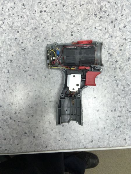

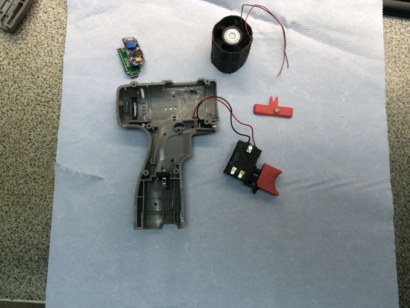

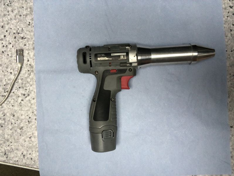

Заклинил редуктор на моем шуруповёрте.
Решил сделать примитивный ветродуй для шашлыка из шуруповерта.
Взял два вентилятора из сгоревшего блока питания сервера.
Купил плату зарядки и плату преобразователя напряжения на Али..
Немного поработал дремелем, немного токарных работ (по желанию).
Впаял 22 мкф параллельно движкам и в путь.
Платы:
https://aliexpress.ru/item/32653583398. ... gI3P_D_BwE
https://aliexpress.ru/item/100500138002 ... gI3P_D_BwE
Думаю, что комментарии излишни. Всё просто.

Ну БП таскать.. Мало ли, на даче ближе USB. Оно и в машине и всегда под рукой. У меня один адаптер от айфона на кучу девайсов.
Да и преобразователь от двух вольт. Бросил девайс и от шашлыка до шашлыка- на год хватит заряда.
Ну и каждый по 0,5А. Да и 13000 об/мин кушать хотят. Но в сумме получилось 0,8А. Да и газку можно поддать, вольт до 19.

Прикольная штука, а там переключатель реверса на шурике- при переключении в себя начинает дуть да?
Платки зарядки прикольные, не встречал еще таких, добавь в эту тему

Нет-полыхнет вентилятор, я там винт с гайкой установил, чтобы реверс не включался.
Вроде на фото видно на красной пластине.
Улитка-хорошо, производительная, но габаритная.
И этого потока хватает, зажигалку с 40 см роняет потоком.
Ну и Китайские девайсы габаритные , наверное воняют пластмассой и со временем эта пластмасса
перейдет сама во вторичное сырьё. Самопальное роднее-душу греет.
