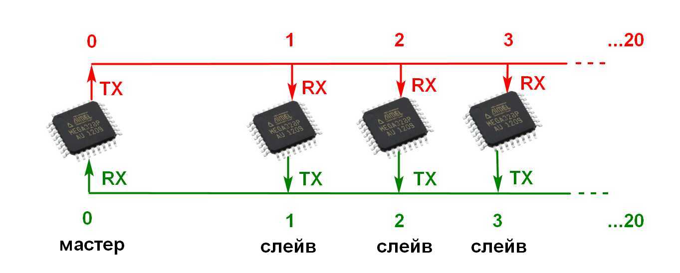

Надо придумать топологию.
вариант 1 - самый дешевый, потребление целиком определяется МК, все ведомые МК соединяются параллельно по линиям RX-TX, а потом эта шина подключается к RX-TX ведущего, который всем колхозом и рулит. CRC в пакете даст гарантию доставки данных.
В AVR есть USART.
Это типа топология "общая шина" с одним ведущим.
общая шина.jpg [80.08 KiB]
Ну допустим.
А как будет происходить обмен пакетами ? Это надо вводить общую синхронизацию... А то будут всякие коллизии...
:roll:

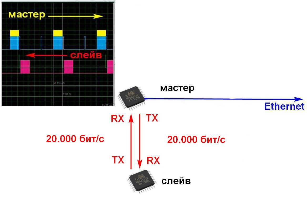

Короче...
Есть AVR (мастер, и к нему уже подключен Ethernet).
Осталось придумать как подключить к одному AVR (мастер) ещё 20 штук AVR (слейв).
схема.jpg [60.59 KiB]
:tea:
USART в AVR только один (в больших AVR два). Этого явно мало))
Значит надо или использовать мультиплексор или писать свой протокол.
:roll:

ARV писал(а):
физическая среда у вас шина, а логическая - звезда: есть мастер, который посылает пакет одному из ведомых и от него же ожидает ответ. сами ведомые никогда не передают ничего, пока мастер не попросит - откуда коллизиям взяться?!
Ниоткуда))

Протокол.
Будем подключать 20 штук AVR по самодельному протоколу))
Возьмём самый простой протокол - с частотным кодированием.
модем.jpg [132.25 KiB]
Который использовал ещё мой дедушка во времена своей юности)) :)))
телефонный модем.jpg [57.64 KiB]
К слову... его можно использовать даже для связи по рации))
по рации.jpg [80.57 KiB]
Добавлено after 15 minutes 54 seconds:
Принцип работы простой:
TX - используем задержки или любой таймер. Переводим биты в импульсы разной частоты.
RX - используем прерывания INT0 по изменению уровня и любой таймер который считает время между изменениями уровня и переводит частоту импульсов обратно в биты.
Всё)) Больше нам ничего не нужно))
Закидываем в протеус...
частотное кодирование.jpg [148.99 KiB]
Всё работает.
Скорость самодельного протокола (при RC = 8 MHz) получилась не менее 20 кБит/с. Пойдёт))
Хотя можно и больше... просто AVR не успевает обрабатывать импульсы более высокой частоты (при RC = 8 MHz).
Для сравнения скорость USART (при RC = 8 MHz) максимум 56 кБит/с. Что не намного больше)) Хотя в реальности получается меньше.. учитывая стартовые и стоповые биты USART.
В нашем самодельном протоколе нет ни стартовых, ни стоповых бит. Пакет передаётся целиком (как в Ethernet).
У нас даже преамбулы нет. Она нам не нужна))
самодельный протокол.jpg [147.36 KiB]
Пакетики между AVR побежали))
синхронизация.jpg [140.5 KiB]
:tea:

Теперь самое интересное - режим SLEEP.
Переводим слейв в Режим выключения (Powerdown) и пробуждения по получению пакета от мастера.
время пробуждения.jpg [147.76 KiB]
Работает. ))
AVR переходит в активный режим (ток потребления 6 mA) только на время приёма и отправки пакета/ всё остальное время AVR спит (ток потребления ~0,5 мкA).
У нас получился самый экономичный слейв ))
Что интересно время пробуждения AVR из Режим выключения (Powerdown) в активный режим составляет менее нескольких микросекунд. Можно измерить точно, только придётся писать прошивку на Ассемблере... а это долго))
Хотя в даташите сказано, что для пробуждения AVR из Режим выключения (Powerdown) требуется ещё не менее 4 миллисекунды (время на запуск RC генератора). В реальности же RC генератору не требуется время вообще)) Или требуется очень мало времени (несколько микросекунд)... Короче я так и не понял сколько точно RC генератору требуется времени... :dont_know:
И так мы подключили один AVR по самодельному протоколу на скорости 20 кбит/c.
0_мастер_1_слейв.jpg [43.9 KiB]

Теперь задачка посложней...
Надо подключить 20 штук AVR !!!
0_мастер_20_слейв.jpg [60.59 KiB]
:o
А я предупреждал... что задачка будет не простая))
:tea:

у тебя 8 жил... сделай усарт и линию побудки
