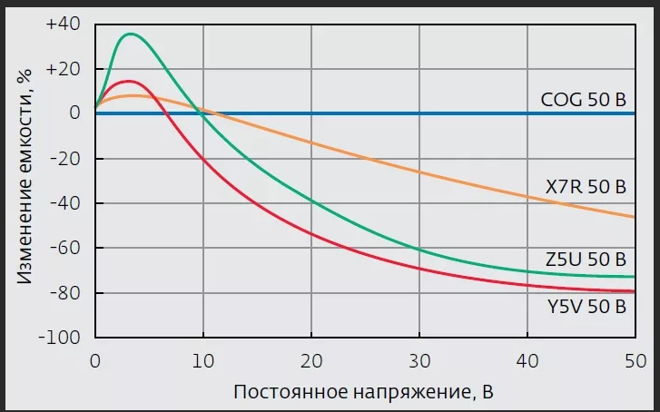

Я бы предостерёг от увлечения ёмкой керамикой - у неё ёмкость очень сильно зависит от напряжения.
Да значит не ёмкую ставить да там где нужна ёмкость :))) .
Тенденция примерно такая:
Графики зависимости у именитых производителей замучаешься искать.
А что вам привезут с алика, так вообще неизвестно.
Так что напряжение - меньшее из бед.
