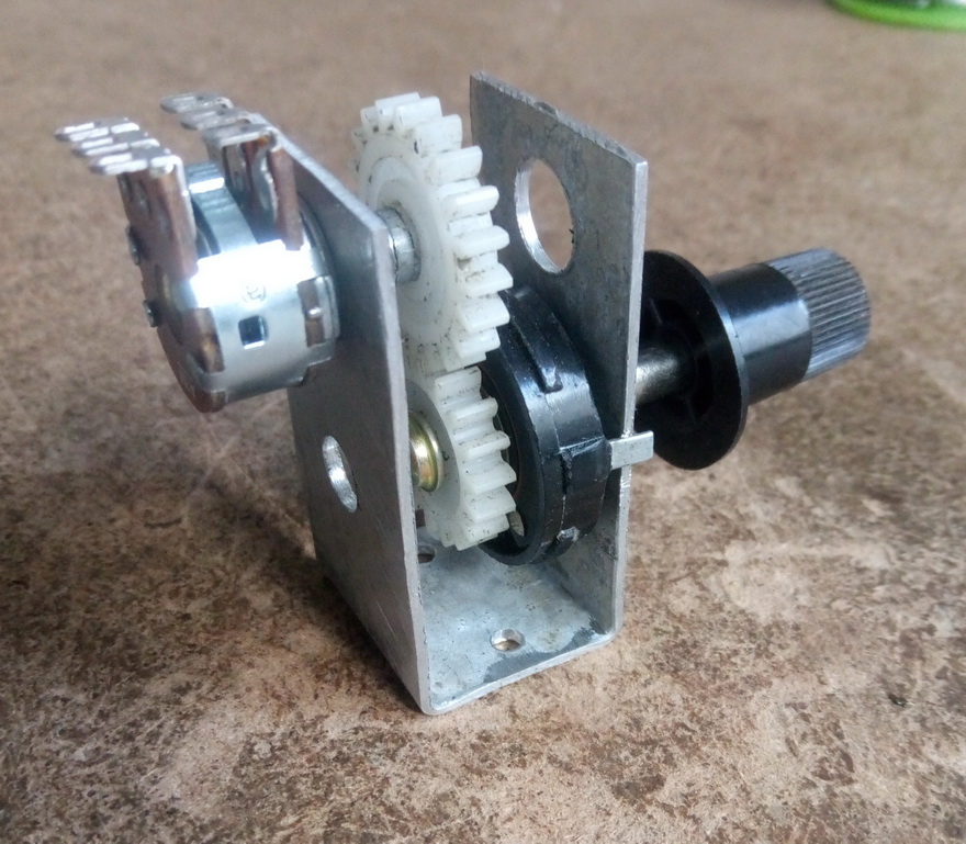

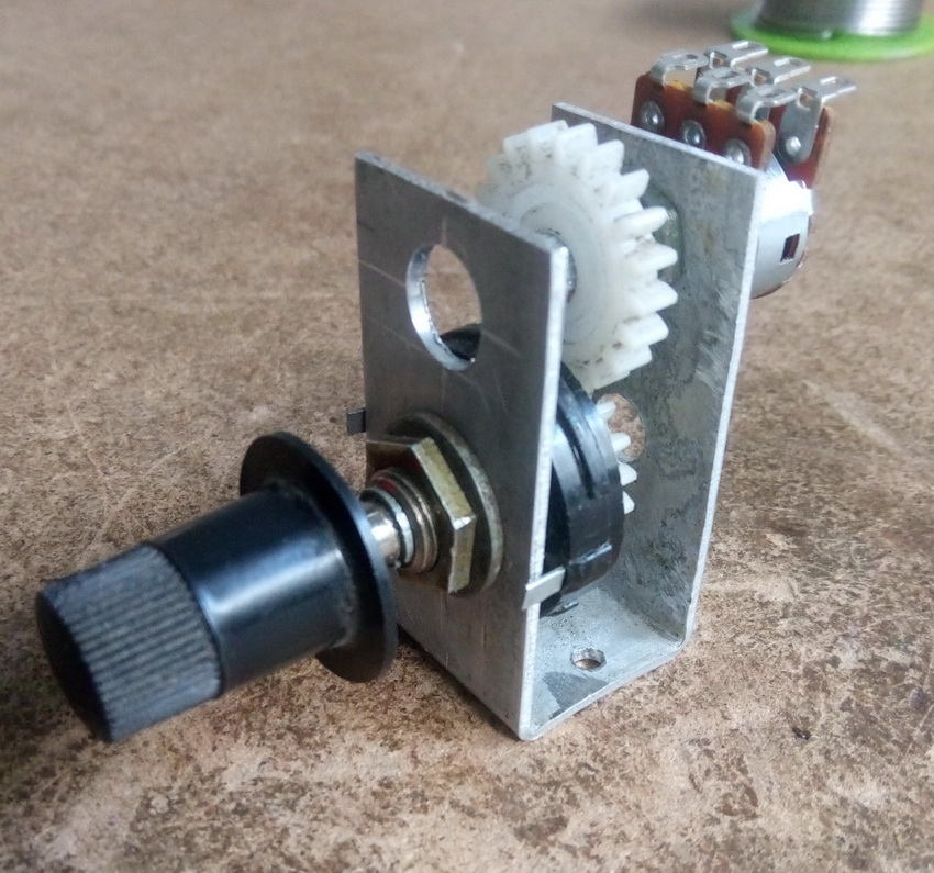

Понадобился сдвоенный, 1мом, Б...! (в генератор) :shock: ... утопия!... по нынешним временам. Думаю, и не только по нынешним.
Не секрет, что Б - это противоположность В... для сохранения функциональной размерности крутить в обратную сторону. Неудобно-непривычно.
Старый наш, к сожалению, тоже не нашёл. А - сколько угодно... В - дефицит. Пришлось брать А Кетай.
Шестерни... не помню... то ли от какого то допотопного принтера, то ли от Элемы... у нас их водилось, как гною... зарплатой раздавали в 90-х...
В оське старого переменника сверлил-резал М3... в токарном станке. Отверстия сверлил в один проход, через досточку.

М... да...
Лайфхак1.jpg [19.11 KiB]
Святая правда.
Пока вы смотрите, мы делаем. И разбег, у этой средней китайчатины, терпимый. По крайней мере, у старого доброго совдепа, там да... 20% была норма, сам подбирал. Ну... про "русский военно-полевой" молчу... мне такое недоступно. Красиво жить не запретишь...
В пластиковых полнопрофильных шестернях от механики электронной аппаратуры, если точно выдержать межцентровое расстояние, люфта нет. За что и боролись. Одно из основных требований. Мне мои станки, такую точность, пока позволяют.
Когда оно там разболтается... ну, посмотрим, тогда...
Люфт, тепловой зазор ,должен быть всегда, если это не тугая посадка. Для устранения люфта есть безлюфтовые шестерни. Что то в ваших конструкциях не так.

Саныч-59 писал(а):
люфта нет
Согласен, давайте исправимся, напишем так, - почти нет.
