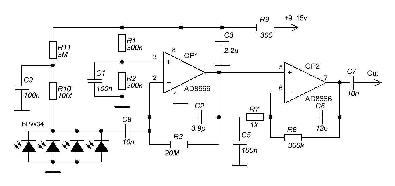

Планирую поиграться с PIN-фотодиодами в качестве прямых датчиков радиации (без сцинтилляторов). Когда приедут микры, соберу вот такую схему:
Детектор частиц.GIF [20.2 KiB]
Когда бета- или гамма-частица реагирует с фотодиодом, на выходе схемы возникает короткий всплеск, величина которого зависит от типа и энергии частицы.
Схема частично перерисована с девайса с сайта http://www.opengeiger.de, за исключением того, что второй каскад усиления сделан прямым, а не инвертирующим + уменьшено количество конденсаторов в цепи обратной связи.
Какие косяки могут быть с этой схемой? Что в ней надо подправить?
PS: пока что буду смотреть результат на осциллографе, но в будущем планируется подцепить всё это к МК, чтобы регистрировать энергию частиц по величине всплеска и рисовать спектр энергии зарегистрированных частиц.

Самый первый и очевидный косяк - это большая суммарная емкость четырех параллельно подключенных BPW34, а, соответственно, и тупизна подобного детектора к малоэнергетическим частицам.
Второй косяк - большое сопротивление в цепи обратной связи ОР1. Детектор не будет работать на больших уровнях.
Третий косяк - большая термонестабильность схемы - при изменении температуры на 20 градусов от той, при которой она была настроена, она не будет работать.
Четвертый косяк - общую среднюю точку для 2-ух ОУ можно было-бы сделать общей.
Устал писать, пока хватит?
Те ты заранее рассчитал отношение сигнал/шум и значения напряжений для разных частиц моей схемы, чтобы это утверждать?
Вот это не понял. Можно поподробнее? Какое изменение температуры должно быть и почему она перестанет работать?
Не стоит. Посмотри, у них разные уровни напряжений. Сравни отношения R1/R2 и R4/R6.

 Заголовок сообщения: Re: Индикатор радиации на PIN-фотодиоде
СообщениеДобавлено: Вс июл 13, 2014 09:05:52
1. Слабый сигнал с одного фотодиода будет шунтироваться емкостью 3-х остальных.
Надо делать сумматор для сигнала с каждого фотодиода.
2. Постоянная времени RС цепочки (R3 и емкости 4-х фотодиодов) определит невысокую и нестабильную максимальную частоту счета.
3. Фотодиод непосредственно соединен со входом ОУ. Обратный ток фотодиода имеет большую зависимость от температуры, напряжение на выходе первого ОУ (определяемое делителем напряжения из R3 и обратного тока фотодиодов) будет сильно зависить от температуры.
См. Fig. 1 http://www.vishay.com/docs/81521/bpw34.pdf
4. Отличные уровни напряжения ничего не дадут в этой схеме, т.к. на выходе первого ОУ оно будет все-равно сильно плыть.

1. Я в курсе. Просто бОльшее количество диодом вставиться для того, чтобы можно было поймать большее количество частиц.
3. Это специально сделано, чтобы выход ОУ и резистор R3 создавали смещение на входе фотодиода равное примерно 3/4 напряжения питания.
ЗЫ: Схему собрал! Точнее только первую половину :) Экспериментирую с одним фотодиодом + выкинул C2. В общем, с выхода первого каскада частицы на осциллографе видны отлично. Отношение сигнал/шум на глаз - 20-30 раз. Сейчас допаяю детали второго каскада.
