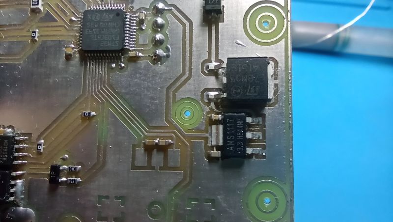

Дратути . По роду деятельности , иногда нужен паяльник " в полях " , то есть в автомобиле . Покупать готовое не интересно . Значит будем твАрить самостоятельно ! Задумка была сделать по дешману и лёгкой повторяемостью . Камушек stm32f103c8 , народней не бывает . И дисплей копеешный на дривере ST7789 . Дисплей 100% ИПС , не уступает ОЛЕД , но лишён недостатков последнего . Особое внимание надо отдать усилителю термопары max31855K . Всё как бы с ней хорошо , если бы не одно НО . Заказал на али , прикрутил , а она в полной мере НЕ РАБОТАЕТ . То есть работает с урезанными функциями . У неё есть четыре отдельных бита для разных ошибок . Из четырёх рабочим оказался только один , на разрыв цепи . Так же у неё на борту имеется встроенный " термометр " , который брешет не хуже Бобика у Сигизмунда во дворе ))) В даташите указано что она автоматом должна компенсировать погрешность , нифига не компенсирует . Компенсацию сделал сам в программе . Хотел вставить сиське , но не влезли в память :))) В архиве плата исправленная . Ручку сделал за пол часа из маркера и верёвки ))
Архив с ништяками https://yadi.sk/d/SmwpasBQkw1FNw
Кинцо , как он работает

Приятель собирал станцию для Т12 на модуле с Али - у него чудес не было...
Температуру показывает и держит нормально, проверяли.
У меня тоже чудес нету . Просто микра max31855K отбраковка . Но всё равно я её победил . Я люблю сам делать )) От покупок на али ума не прибавляется . Например котроллер управления климатом не купишь на али https://www.drive2.ru/b/582479480027723531/

Так покупалась отбраковка именно как отбраковка ?
Нет , покупалась как новая и без глюков . И пришлось работать с тем что есть по факту .

странно это а почему не потребовать замены брака...? а вдруг вобше пустышка пришла7
вобшемто эти спецципы нвахрен не нужны там предуся на 358 и ацп в мк должно хватать на все про фсе
холодный спай диодом кд102 компенсируем
плата конешно неудобная надо было делат размером чуть шире стекла а эникей на шлейфе вынести
Нужно именно кд102 или можно какие-то другие?
Как определить пригодность, какой коэффициент (мВ/С) должен быть?
