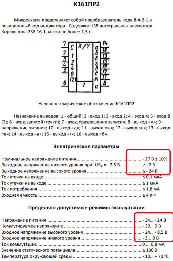

Всем здравствуйте! Понадобилось сделать индикаторную сборку из ИВ-22 и в интернете нашёл, что под неё есть преобразователь кода 1-2-4-8 в код сегмента. НО я так и не понял каким напряжением её нужно запитывать? На одних сайтах пишут +27 вольт, на других -27 вольтИзображение, :( . Также не пойму что в этой микросхеме логический 0 и 1 - +24 вольта или -24? И также что надо подавать на 7-ю ногу!!! Прошу помогите пожалуйста с проблемой(желательно подробно описать - что и на какой вход подаётся)!

Для первой ноги- на неё нужно подавать ПЛЮС 24 вольта относительно девятой, для девятой ноги- на неё нужно подавать МИНУС 24 вольта относительно первой.. Чего тут непонятного? Всё в мире относительно.. :)))
Всё зависит от того, с чего на эту микросхему будут управляющие сигналы приходить. Судя по описанию отсюда:
Вот тут:
https://rcl-radio.ru/?p=36676
Таблица 3
Для работы с МК "напрямую", они как- то не очень подходят, даже если вывод 1 161ПР1(2,3) подключить к +5 вольт, то уровень минус 8 вольт относительно 1 вывода не получится, а минус 5 вольт там "маловато будет".. Возможно, лучше применить что- то другое, например 176ИД3..
А вот, если у вас сигналы управления будут поступать с микросхем типа К176, с питанием 9 вольт, то применение серии К161 возможно.
Но, изначально, как я понял, эта микросхема разработана для работы с логикой с отрицательным питанием- типа К145, К172 (если я правильно помню)
"общая информация" по серии К161-
http://www.155la3.ru/datafiles/k161.pdf
Неплохо было бы поэкспериментировать, сделать что- то вроде макета - микросхема и индикатор, и, подавая сигналы на вход, смотреть, что будет на выходе. :dont_know:

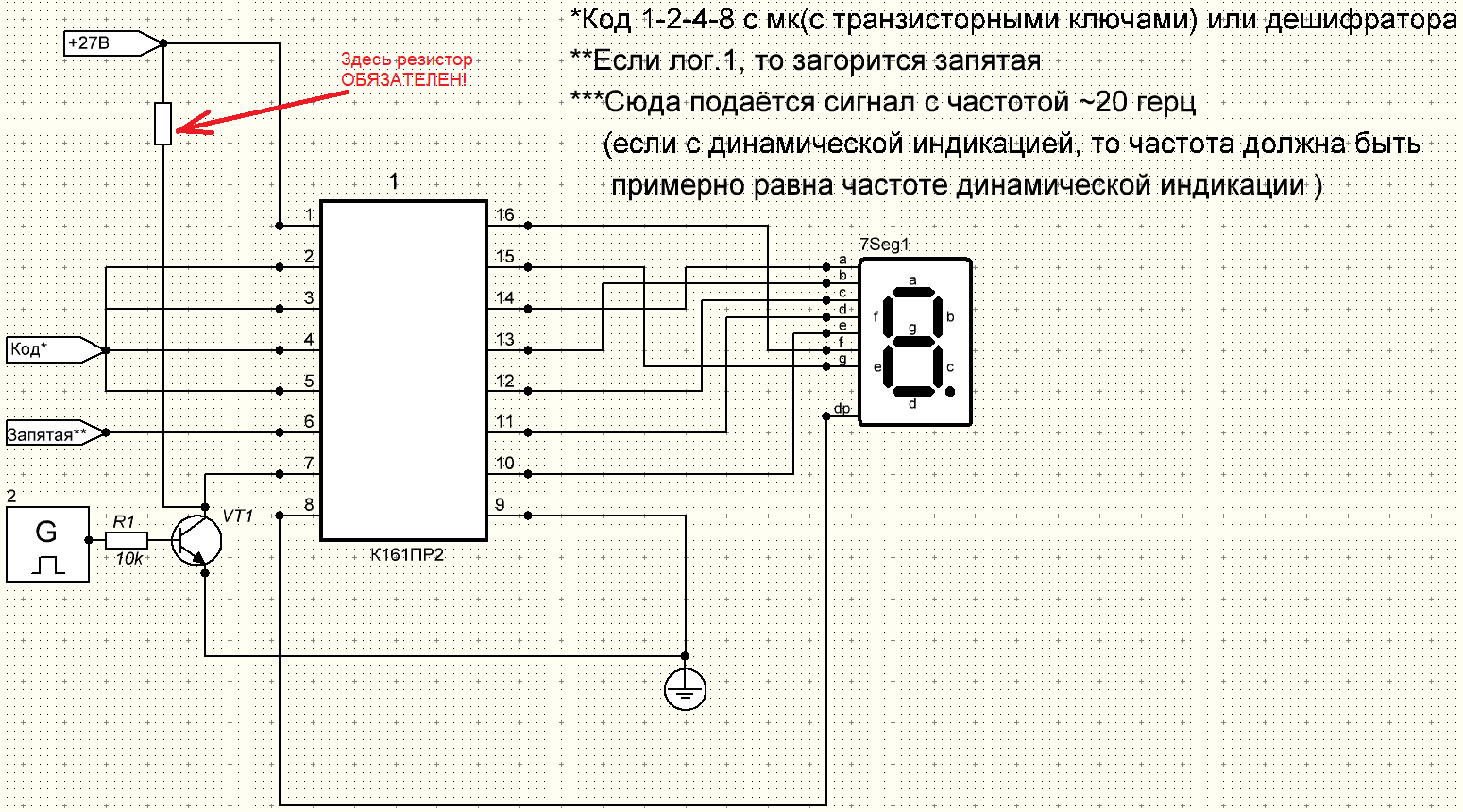

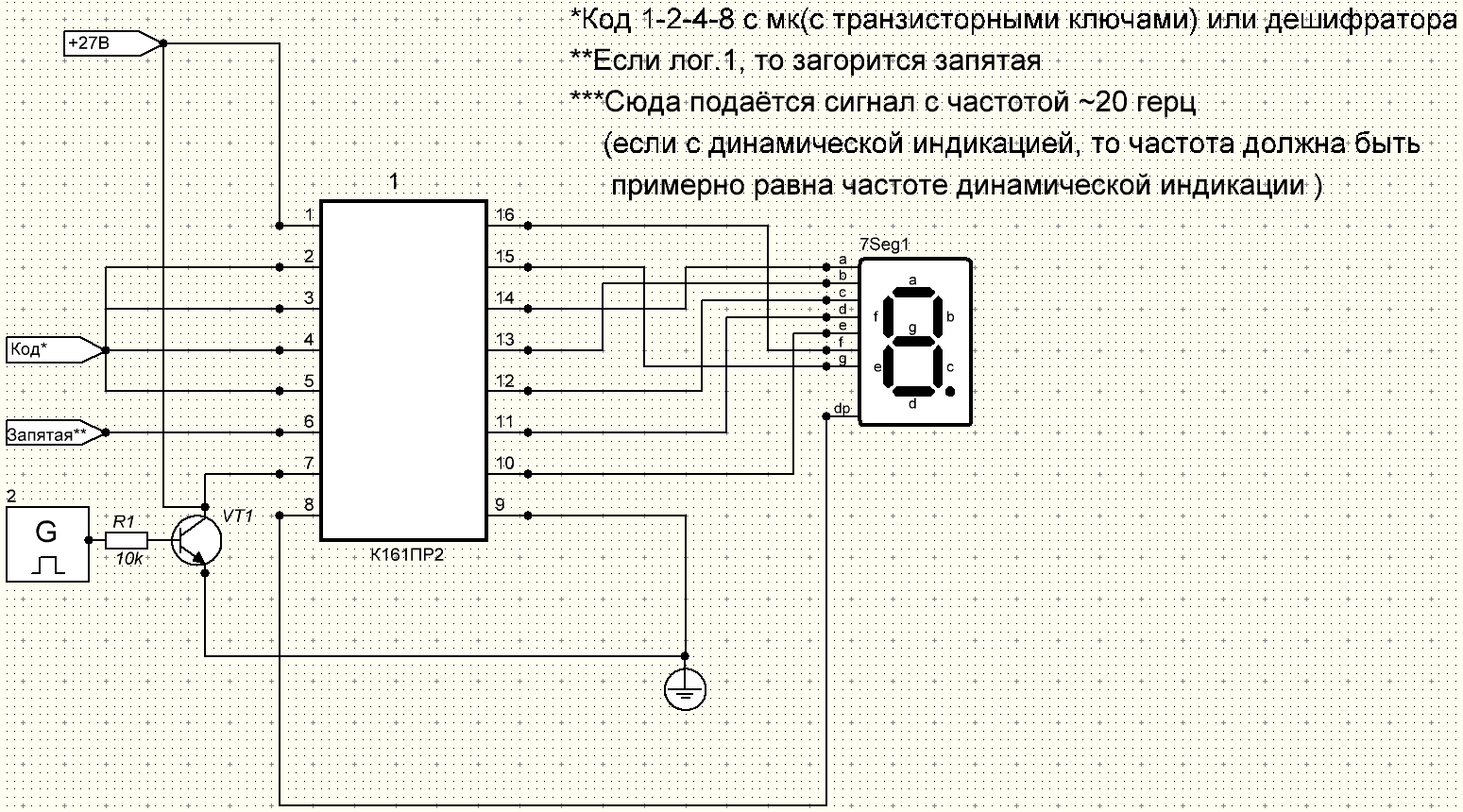

 Заголовок сообщения: Re: Вопрос по микросхеме К161ПР2
СообщениеДобавлено: Вс фев 07, 2021 13:45:31
Зарегистрирован: Пт фев 05, 2021 18:58:03
Сообщений: 11
Откуда: Киров
А схемку нарисуйте, по которой подключали!
Хорошо! Держите! Мой первый опыт в рисовании схем в программе Splan70. Надеюсь получилось нормально :))
К161ПР2 подключение схема.png [60.16 KiB]
СообщениеДобавлено: Вс фев 07, 2021 15:28:32
Карма: 195
Рейтинг сообщений: 8536
Сообщений: 42298
Резистор забыли-
Транзистор с "импульсами" :dont_know: В даташите про "импульсы" особо не пишут, вроде как можно и просто "1" подать.. :dont_know:
0011.png [74.44 KiB]
СообщениеДобавлено: Вс фев 07, 2021 17:14:50
Сообщений: 11
Откуда: Киров
Резистор забыли-
Да, действительно забыл. А про импульсы - у меня если подавать лог. 1 на 7-й вход, ничего не заработало. А как только подал импульсы, то всё стало на места.
СообщениеДобавлено: Вс фев 07, 2021 17:27:13
Карма: 123
Рейтинг сообщений: 7959
Сообщений: 39199
7 нога это вход перезаписи внутр. регистра памяти -внуктри чипа регистр и дешик тоесть по сути нечто подобно 176ид3
