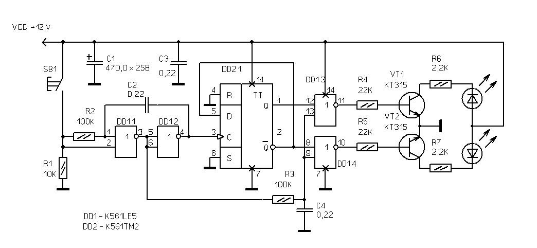

Доброго времени суток уважаемые форумчане.
Прошу помощи вот в каком вопросе. Хочу сделать автоматику управления распашными воротами. Линейные актуаторы сделал из домкратов ГАЗ-21, в качестве привода использовал электродвигатели с редуктором от стеклоподъемников ВАЗ-2110. Изначально рассматривал схему на китайских передатчиках. Но на стадии тестирования на столе, выяснилась проблема ложных срабатываний. Хорошо работало только когда на пульте нажата кнопка и удерживается в течении открытия (закрытия). Приемник можно программировать нажал - происходит открывание (закрывание) пока не сработает концевой выключатель, или удерживаешь происходит открывание (закрывание).
В "закромах" нашел штуковину под названием Страж-нано (картинка во вложении). Собственно это GSM модуль с кучей разных функций. Думаю не стоит здесь приводить полное описание устройства, суть, что мне понравилось, если позвонить на номер GSM-модуля, дождаться "снятия трубки" (ответа) и длинного гудка, то на 0,8 секунд произойдет замыкание (или размыкание) группы контактов реле устройства. Очень прошу помощи уважаемых форумчан, которые могли бы помочь с разработкой схемы по этому алгоритму: позвонил- ворота открылись, позвонил - закрылись. Скажу честно выполнить "самоделку" по готовой схеме для меня по силам, а вот в разработке я профан((((
Добавлено after 1 hour 44 minutes 3 seconds:
На одном из разделов форума нашел схеме управления двумя нагрузками одной кнопкой. Если кнопку заменить контактами реле GSM модуля, а светодиоды на обмотки реле, полагаю должно получится. Вопрос в работоспособности схемы. Может кто-нибудь собирал?

Необходимы подробности исполнительного устройства… про концевые выключатели тоже… ну и с алгоритмом хорошо бы познакомится – услышать хотелки… а то ведь выше написанное не даёт полной картины. И ещё главный вопрос: в микроконтроллеры AVR залить прошивку сможете?

Правильно ли я понял, при каждом дозвоне модуль GSM замыкает одни и те же контакты на 0,8 сек.?
Двигатель один, на закрытие/открытие?
А если позвонить во время открытия или закрытия ворот, что устройство должно делать?
Да и главный вопрос – Вы на каком варианте остановились? Это чтобы мне за зря время не тратить. :)

Да, вы правильно поняли, что при каждом дозвоне, модуль GSM замыкает, контакт на 0,8 секунд. Если быть совсем точным то один размыкает на 0,8 секунд, а другой замыкает на 0,8 секунд. Контакты одним те же.
Двигателей два, на левую и правую створку. При подачи прямой полярности, открывают ворота, при подачи напряжения обратной полярности, закрывают ворота.

Если не планируется оборудование ворот датчиками защиты и безопасности, то позволю себе в очередной раз предложить народный 555-ый таймер. :roll: :) Схему, если заинтересует, набросаю. :)
Это ток (7,5 А) для одного двигателя или общий для двух?
Рабочих концевых выключателей будет 4 (на обе створки) и 4 аварийных концевых выключателя на обе створки. Верно я предполагаю?

7,5 ампер это ток потребления каждого двигателя. В сумме 15 ампер.
С выключателями все верно.

Однажды накрылась электроника откатных ворот у нас, за полчаса была собрана и установлена схема из... 2х пускателей, 2 реле, 2 концевика и готовый радиомодуль с пультами.
Для обычной автоматики достаточно и схемы из разряда электрики с применением концевиков. Если есть знания можно и на attiny13+ мост на полевиках. Такую штуку ставил на замок бензобака когда центрзамок накрылся.

Раз два двигателя и 4 рабочих концевых выключателя то могу предложить схему на базе МК ATtiny24A. Такой микроконтроллер осилите?

Управлять двигателями планируете с помощью реле или мосфетов?

Я считаю что нужно через реле.

Хорошо, завтра схему нарисую.

По схеме вопросы есть? (не могу прикрепить архив со схемой… что-то система не даёт.)
Вначале нужно обговорить алгоритм. Потом начну писать...
Мой предыдущий вопрос остался без ответа:
Так как поступать устройству?
Вот моё виденье данного алгоритма (сразу скажу, машины у меня нет и естественно ворот тоже. :)) Так что если что-то не понравится, сразу пишите, исправлю :write: ):
При подаче питания на устройство, девайс проверяет положение датчиков (концевых выключателей) и в зависимости от их положения определяет статус «Закрытие» или «Открытие».
При появлении сигнала от модуля GSM, в зависимости от статуса устройства, происходит переключение реле - выбор полярности для эл-двигателей (самое верхнее реле по схеме). Затем подаётся питание на каждый двигатель от реле управления (два нижних реле по схеме).
При срабатывании концевого выключателя соответствующей створки – реле управления обестачивается, снимая питание с двигателя. Если в момент открытия/закрытия приходит повторная команда от GSM, то устройство не будет на неё реагировать (или можно сделать, чтобы реагировала – но как?).
Аварийные концевые выключатели (А-Зак.; А-Откр.) рвут цепь питания двигателей если по какой-то причине устройство не отработало на рабочие концевые выключатели. Так как есть свободные вывода у МК, то можно вывести световую сигнализацию при неисправностях. А именно: установить некий таймер на открытие/закрытие. Если в течении какого-то времени рабочие концевые выключатели не дали команду на завершение открытия/закрытия, то девайс обестачивает управляющие реле и включает световую сигнализацию. Что скажете по этому куску алгоритма – нужна такая функция или нет?
Может ещё какие будут предложения?
