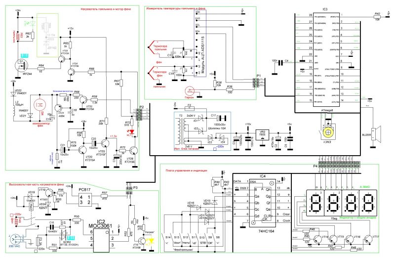

Появилось свободное время и желание модернизировать свою самодельную паяльную станцию. Самоделка будет строится не "как можно проще и быстрее, а там посмотрим", а скорее наоборот: "уважительно и с интонациями", но без абсурда конечно.

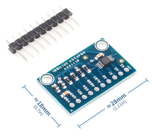

За основу взял вот такие изделия:
и к ним добавим вот такую платку
чтобы не "показометр" был, а близкое к реальности.
Итого уже где-то 17 баксов, остальное из "сусеков".
Схема планируется вот такая:
Главные фишки схемы:
- реальные показания температуры;
- контроль работы турбины фена с аварийным отключением в случае остановки вентилятора;
- управление силовой частью фена с контролем "нуля" сети с целью уменьшения помех;
- наличие реле защиты от поражения током в случае отсоединения фена через открытый разьем на корпусе или аварийное отключение цепи питания фена в случае нештатной ситуации;
-индикация состояния узлов и их работы в реальном времени (светодиоды).
Почему-то всегда приходится программировать то, что невозможно запаять...

Излишне усложнёная схема. АЦП и управление вентелятором фена. Кнопки тоже не очень. Лучше крутилки.

АЦП, как по мне, это наоборот проще. ОУ я уже пробовал. Получается "показометр".
Управление вентилятором фена VT21-22. Два транзистора ничего сложного.
Вот добавленная мной часть контроля работы вентилятора на VT20, 25,26 , - да, "примочка". Можно без нее, но с ней можно будет сразу отключить питание тена в фене сразу в момент аварийной остановки турбины. Тогда не "пережарится" весь фен без обдува. А то я уже такое "прошел".
Кнопки - согласен. Не совсем удобно. Просто у меня такой корпус -донор. Если поставлю крутилки - "потеряет лоск".
Поскольку я планирую проект с открытым кодом, то если кто-то пожелает - сделаю версию с энкодером. Она действительно будет проще.
Кто будет программу писать? Если сам, то в чём сложность? А если не сам ещё проще. :shock:

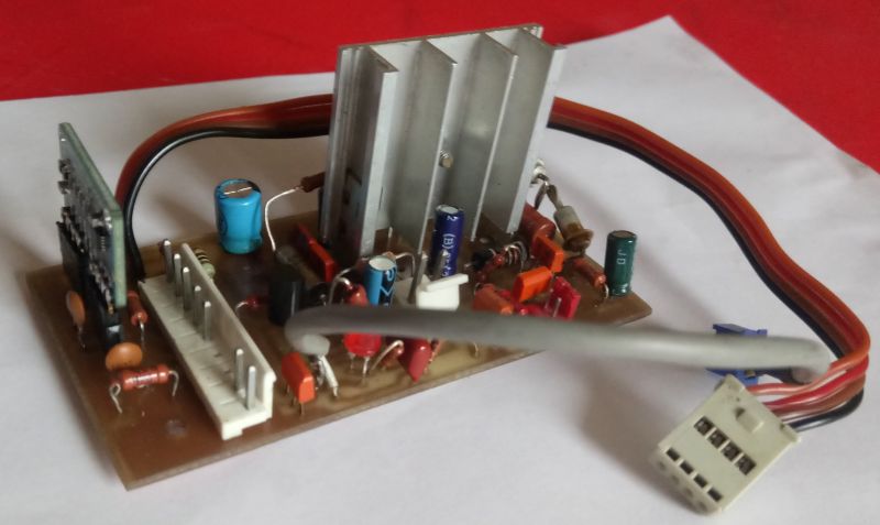

Собрал платку "из того что было". По сему красота была не главным пунктом, главное работает как надо. Не нашел стабилитрона на 12 вольт. Поставил два Д814А последовательно. Получилось 14 вольт. На работу схемы никак не сказалось. Этот стабилизатор на схеме отмечен другим цветом ибо его можно не ставить если есть нужное питание с блока питания. Но я поставил, чтобы убрать дополнительный провод от блока питания. Мне так удобней.
Проверил уже все, кроме АЦП. Тут надо еще прогу "пилить".
Что и как получилось видно на фото.

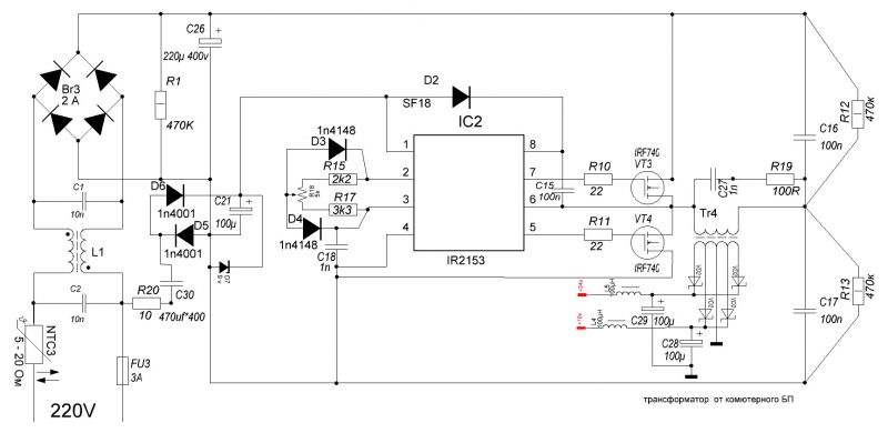

Блок питания - без особых претензий на сложность, с использованием готового трансформатора от компютерного блока питания без перемотки. На выходе будет 24 и 10 вольт соответственно. Переменником в частотозадающей цепи (скважность) можно подрегулировать напряжение на выходе.

Это интересно котам которым делать нечего и лизать нечего.
Какой смысл всё так усложнять, если температура фена и паяльника измеряется не в точке плавления припоя а внутри прибора?

Да, в схеме нашел ошибку в цепи АЦП, поправил.
