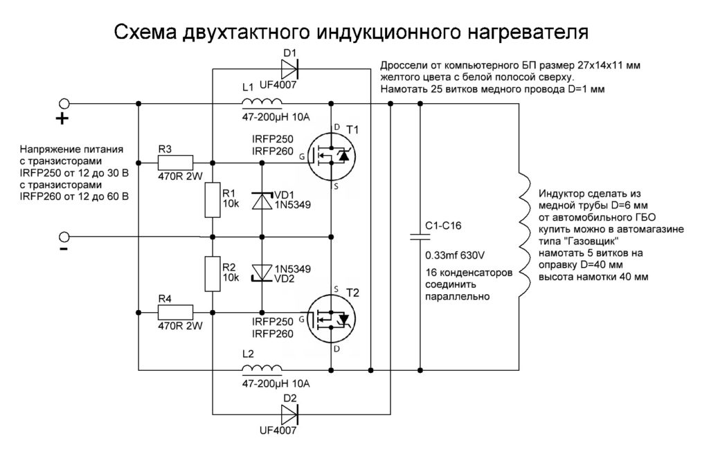

Волею случая стал обладателем кучки радиодеталей среди которых набралось аж 16шт. IRF3710. Можно на них собрать мощный (1-2кW) индукционный нагреватель?
Какие должны быть параметры других компонентов? Какое питание?
Понравившаяся схема прилагается.
