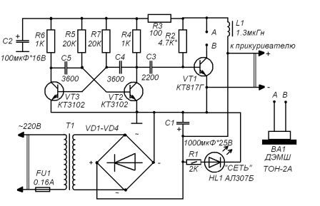

СообщениеДобавлено: Вс янв 10, 2010 13:48:41
Рейтинг сообщений: 24
Зарегистрирован: Вс дек 27, 2009 17:17:38
Сообщений: 2208
Откуда: Глазов
феррит вибраций не любит делал подобие ретоны, стирает! излучатель тон-2 доработаный
-2А.jpg [17.77 KiB]
2009.jpg [26.85 KiB]
