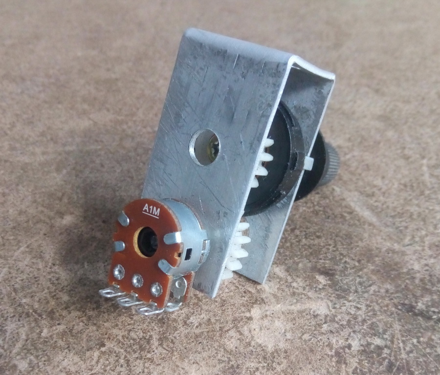

Понадобился сдвоенный, 1мом, Б...! (в генератор) :shock: ... утопия!... по нынешним временам. Думаю, и не только по нынешним.
Не секрет, что Б - это противоположность В... для сохранения функциональной размерности крутить в обратную сторону. Неудобно-непривычно.
Старый наш, к сожалению, тоже не нашёл. А - сколько угодно... В - дефицит. Пришлось брать А Кетай.
Шестерни... не помню... то ли от какого то допотопного принтера, то ли от Элемы... у нас их водилось, как гною... зарплатой раздавали в 90-х...
В оське старого переменника сверлил-резал М3... в токарном станке. Отверстия сверлил в один проход, через досточку.

Так речь- то не о генераторе, а о том, как сделать из "логарифмического" резистора "обратнологарифмический"..
Правда, при таком варианте будет небольшой люфт, но, если это не важно, то вполне нормальное решение "на скорую руку". :dont_know:
Я похожим способом делал "сдвоенный многооборотный" резистор.

если просто- то есть способ проще -поменять крайние выводы -единственый минус нуль будет справа но можно привыкнуть ка к перевернутым САМСЕнедоэлектриком выключателям и резеткам

Пока вы смотрите, мы делаем. И разбег, у этой средней китайчатины, терпимый. По крайней мере, у старого доброго совдепа, там да... 20% была норма, сам подбирал. Ну... про "русский военно-полевой" молчу... мне такое недоступно. Красиво жить не запретишь...
В пластиковых полнопрофильных шестернях от механики электронной аппаратуры, если точно выдержать межцентровое расстояние, люфта нет. За что и боролись. Одно из основных требований. Мне мои станки, такую точность, пока позволяют.
Когда оно там разболтается... ну, посмотрим, тогда...

Люфт, тепловой зазор ,должен быть всегда, если это не тугая посадка. Для устранения люфта есть безлюфтовые шестерни. Что то в ваших конструкциях не так.

В китайских потенциометрах люфтит обойма-изолятор движка относительно оси и каждый из движков относительно обоймы, "подковка" плавает относительно корпуса, обойма относительно гайки... в общем - жить очень страшно :)) . Не спроста корпуса прецизионных резисторов точеные, а геометрическое несовпадение резистивного элемента и движка решается упругими элементами в составе движка только.
