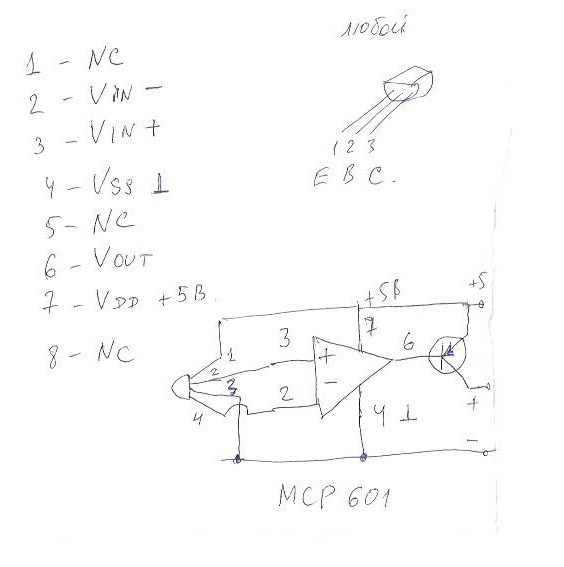

Зачем! у меня на на меге8 и две планки по 9 светодиодов на горячую и холодную, просто цель прибора немного другая. Заступорилось у меня на программе для меги, немного не хватает мозгов чтоб писать программы.
Схему для датчика хола где то взял в инете.

Coviraylhik писал(а):
Жаль что схемка только примерная, хотелось бы увидеть конкретную...
схема.JPG [40.54 KiB]

Так значит ОУ, МСР601, а вот там где датчик холла 1 нога точно напрямую на +5 вольт, у меня эта диагональка питания звонится 360 ом , да там практически любая комбинация прозвонки по ножкам от 300 до 360 ом...

да распиновка хрен поймешь у этого датчика HALL IC VHE-101B подключил именно так, другого не было, кстати сейчас выбор датчиков огромный и по цене уже от 12 руб. и все уже трех ногие со втроенным опреционником!
