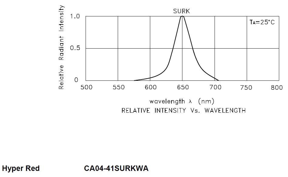

Мне кажется, это хреновая затея - пленкой корректировать цвет OLED.
Пленкой можно корректировать цвет источника со сплошным спектром - лампа накаливания, например. А у светодиодов спектр излучения довольно узок и в спектре излучения желтого светодиода может просто не быть света с нужной длиной волны и вместо желаемого оранжевого не будет видно ничего.
Если все же хочется попробовать, то нужна пленка на пропускание требуемого оранжевого цвета, но не красного.
См. картинки для примера - желтый и красный сверхяркие светодиоды от Kingbright.

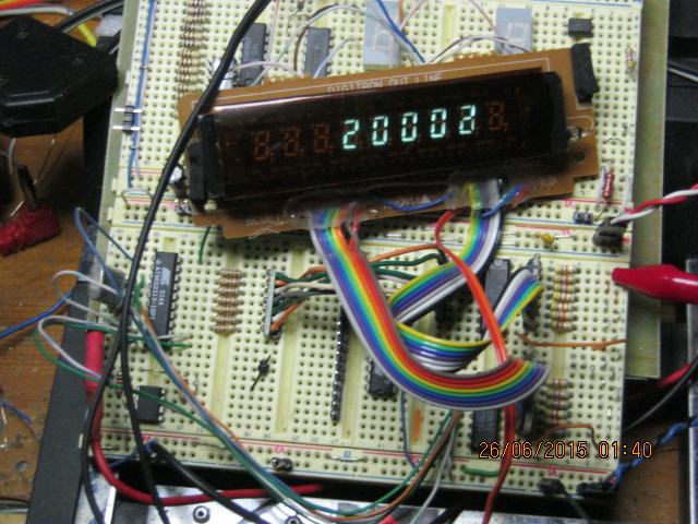

Я применяю в качестве светофильтра пластик от пластиковые бутылок, из под кваса или из- под пива (кому что больше нравится)
Вот фотки результатов:
Изображение Изображение Изображение Изображение Изображение Изображение Изображение Изображение
Я не выпрямляю эту плёнку, просто вырезаю светофильтр так, чтобы он держался на инликаторе, но, в принципе, эту плёнку можно и выпрямить-
зы.. Вообще, в Комусе (и, наверное, в других магазинах канцтоваров) продаются цветные плёнки для брошюровщиков-
https://www.komus.ru/katalog/tekhnika/o ... ock-301-22
https://www.komus.ru/katalog/tekhnika/o ... lock-301-9
https://www.komus.ru/katalog/tekhnika/o ... ock-301-16
https://www.komus.ru/katalog/tekhnika/o ... lock-301-1
"дымчатая" плёнка (имхо) как бы "универсальная" - она просто приглушает любой цвет и увеличивает контраст..
