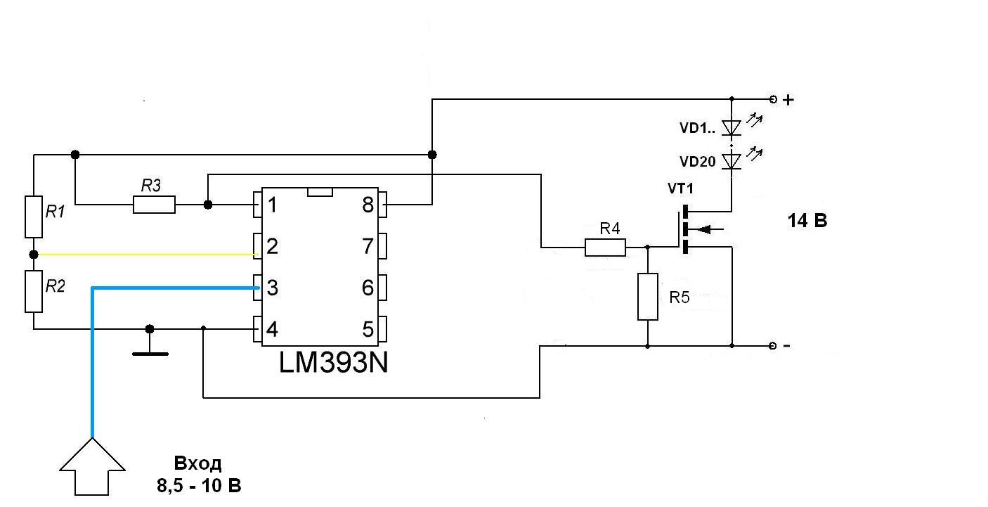

Уважаемые знатоки, прошу вашего совета. Собственно вопрос в заголовке темы. Хочу сделать ключ на полевом транзисторе, но чтоб открытие можно было отрегулировать резистором . Нашел простенькую схемку - подойдет-ли она? Включаться и выключаться будет светодиодная лента, напряжение 14В, ток 0,8 - 1 А. Включение думаю подбирать резистором R2, ну и соответственно нужно подобрать и сам транзистор. Включение, желательно чтоб было с 8 - 9 В.

про "отрегулировать резистором" непонятно. яркость что ли? или нужно чтоб был некий гистерезис, как у триггера Шмита?
 Заголовок сообщения: Re: Простой ключ на полевом транзисторе
СообщениеДобавлено: Сб сен 12, 2020 18:37:07
Карма: 41
Рейтинг сообщений: 1217
Сообщений: 2395
Если нужен просто широкий диапазон при котором включается, то берётся "логический" полевик который полностью открывается от около 2Вольт и не сгорает до 20 Вольт. Таких полно, например от IR с названием содержащим: IRL.
Если требуется включение при чётком диапазоне, то надо городить схемку (из области индикатор заряда аккумулятора, индикатор уровня).

или компаратор. например, "компаратор на tl431"

Уточню - требуется включение при четком диапазоне! Обратил внимание на IRF730, но это вроде не "логический" полевик. Как я понял мне нужна серия IRL...

для IRF740 уверенное включение это 9-10 вольт. Так что берите IRL.
А если пороговый включатель, то возьмите микросхемку компаратор, на входы поставьте два делителя напряжения, один на эталон, второй чтобы согласовать с первым, ну а выход на полевик через резистор, а сам затвор на минус притянуть.

Вот набросал такую схемку с компаратором LM393. Посмотрите, правильно? Может какие элементы лишние или что не так "подключил"? Из всей этой схемы мне нужно правильно подобрать делитель R1 и R2 под мое напряжение открытия? R5 нужен или нет?

R3 не нужен, выход сразу на пару резисторов на полевике.
R1/R2 можно рассчитать пропорционально в идеале меньший не менее 10к, или заменить их на один подстроечный резистор килоом на 47. R5- 10k. R4-200r плюс/минус.
Если конструкция применяется в автомобиле, то вход компаратора и питание надо защищать.

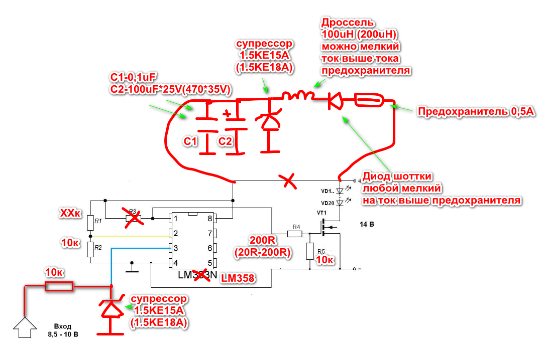

стабильное-то оно стабильное. для ламп накаливания вообще идеальное. но для электроники в автомобиле не так всё стабильно, как кажется:
так что, хотя бы супрессоры по питанию не помешали бы.
их надо отделять, иначе будут работать на всю сеть...
Питание на фары - стабильное, думаю нет смысла его улучшать. :)
В сети авто есть огромный "конденсатор" (аккумулятор) и большая "индуктивность" (проводка) и часто выбросы не доходят до нежных потребителей. Но кто его знает как оно сложится? А сложиться может что в сети могут быть выбросы до 200В как прямой, так и обратной полярности. Они очень короткие, лампочкам, моторчикам и даже светодиодам врядли поплохеет, а вот нежной электронике запросто...
Да, кто то ставит напрямую кренку и всё работает... можно и так. Но чтобы исключить риск выхода из строя оборудования и избежать !пожара!, стоит не скупиться и ставить хотя бы элементарные методы защиты.
Например так:
либо взять специальный стабилизатор напряжения для авто, например lm2903, он не боится этих всплесков, не боится КЗ после себя. Но он на 8В или 5В, хватит чтобы открыть "логический" полевик и хватит для питания компаратора. НО, надо будет пересчитать делитель на 2 ноге и поставить делитель на вход, чтобы условно на входе 8В, а на ногу приходило 4.

мне кажется, тут уже всё-таки необязательно логический полевик, можно и обычный, с выбором в пользу наименьшего Rds_on

и как открытый коллектор без R3 ?...тогда LM358...

тогда LM358...
Верное замечание! Очень давно не пользовал компараторы, вылетел факт... Выше поправил.
Операционник 358/2904 в самый раз будет. 393/293 с подтяжкой образуют делитель на затворе который не пойдёт на пользу. А убирать подтяжку на минус с затвора не стоит. В случае "чего" полевик окажется открытым, а если не "логический" то полуоткрытым, а это плохо и даже опасно.

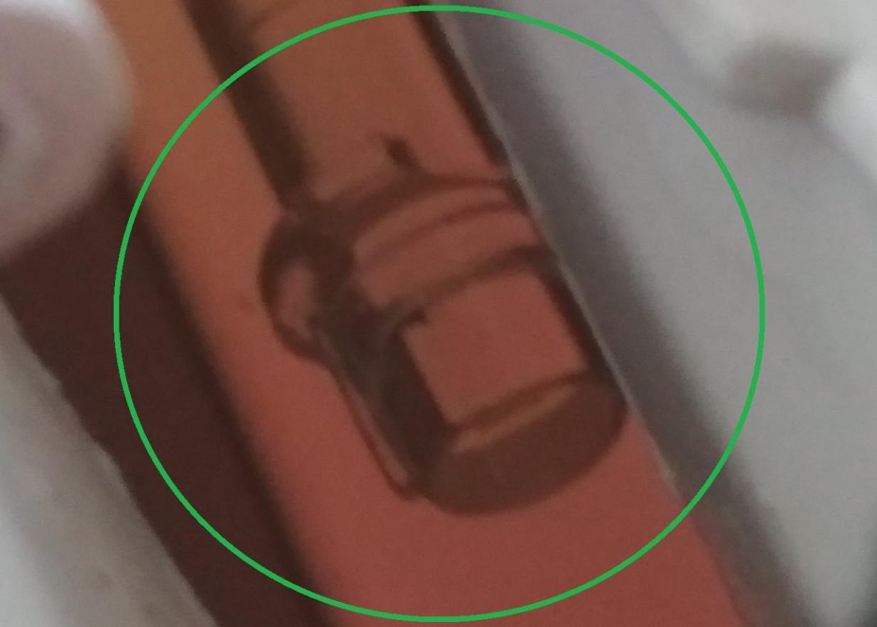

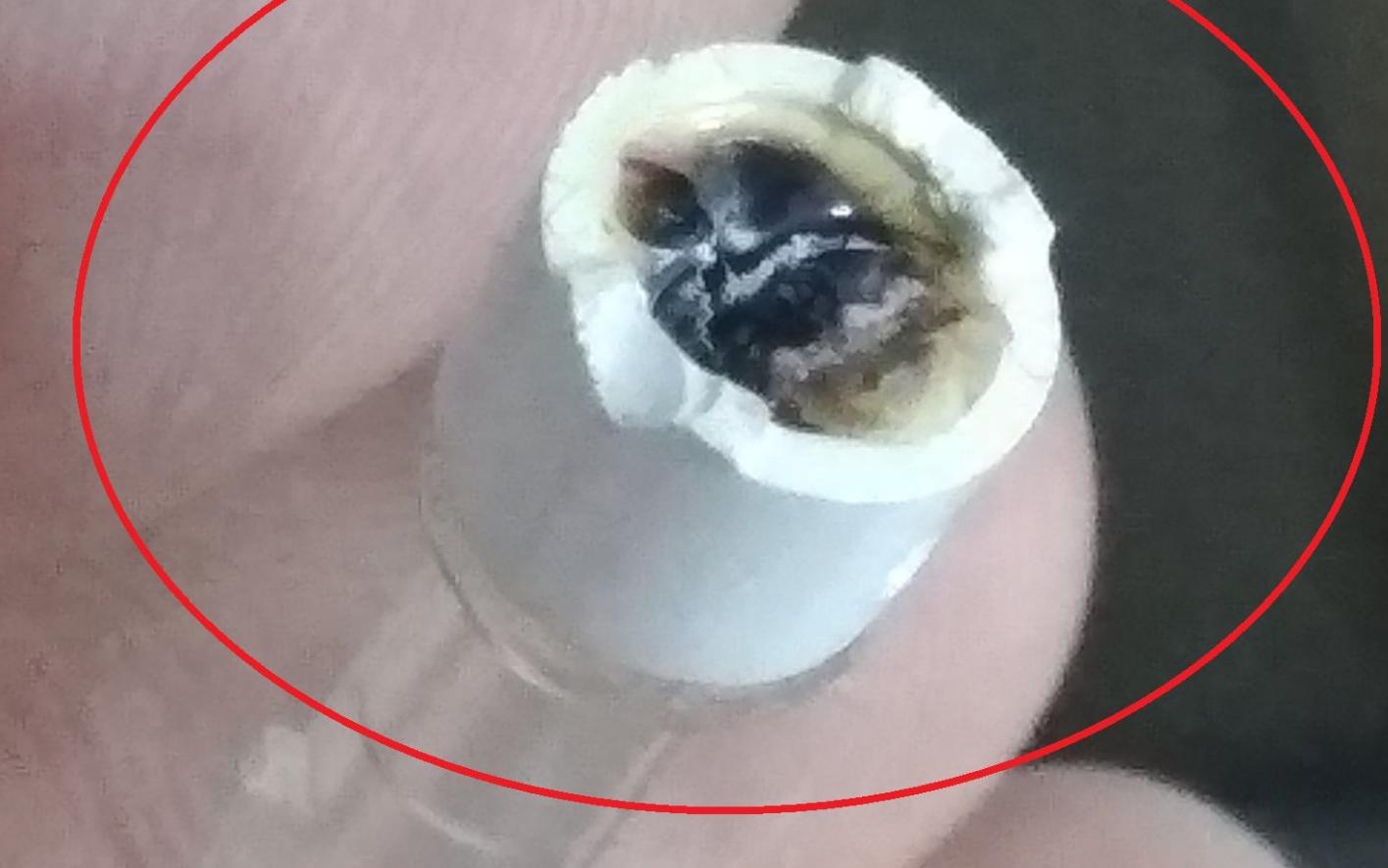

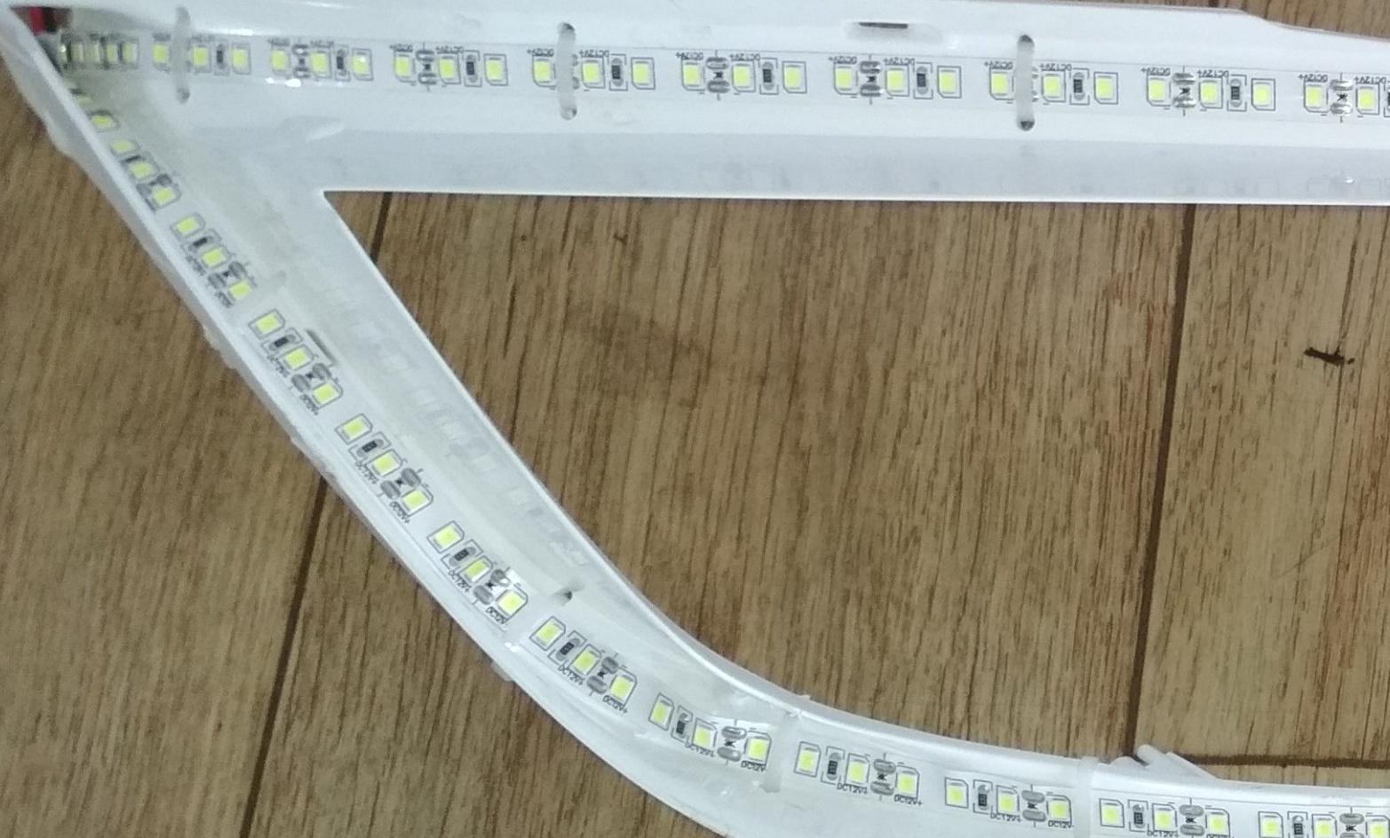

Тема интересная, но как оказалась не простая! Когда разобрал фару, увидел в чем причина. В данной фаре два световода и с торцов в них светят диоды, для диодов есть свой блок управления. Так вот, световоды с торцов - подгорели (непонятно почему!) и соответственно по ним не проходит световой поток. Думал, может подпилить световоды с торцов и полирнуть, но тогда они будут далеко от диодов и будет плохой свет "реснички". Далее решил подключить диодную ленту на питание этих диодов - но она не зажигается! Когда светят родные диоды, напряжение на них 8 В, подключаю на это питание ленту - падает до 2 В! Думаю блок управления родными диодами, "видит" что подключено не то, и отключает питание. Когда отключаю свою ленту от родных диодов - они не зажигаются, а требуется перезагрузка блока управления в фаре. Тогда они опять светятся.
Вот я и решил, раз не получается напрямую засветить ленту, думаю сделать дополнительный блочок: включение полевого транзистора от питания штатных диодов, а силовое питание на ленту взять от питания фары 14 В.
Если интересно - скину фото внутренностей фары и ее блоков. Она полностью на мощных светодиодах, со своими блоками управления в фарах.
Во вложении, фото световодов (целых и подгоревших), а также мой вариант со светодиодной лентой.
Потому что там стоит драйвер светодиода, который выдаёт определённый ток на штатные светодиоды, которые ещё подключены последовательно-параллельно и их мало. Когда подключаешь ленту, то у неё все светодиоды подключены параллельно, и ток она потребляет гораздо больше. В итоге по перегрузке драйверы уходят в защиту и восстанавливаются только после снятия напряжения с них.
При такой постановке задачи никаких компараторов не нужно. Просто 8В идёт на полевик с двумя резисторами и он коммутирует мощную ленту.
НО! Драйвер без светодиодов на ХХ выдаёт какое напряжение? По идее просто максимум даст (=напряжению его питания). Если так, то просто ключ ставить и всё. При чём можно даже по питанию драйвера, а не с его выхода.
