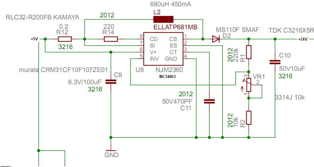

Блок питания будет предварительно, как на схеме с КФ1211ЕУ1 + IRF7303:
Хотелось бы найти первоисточник этой схемы...
В первоисточнике использовались лампы с нитью накала, номинальным напряжением 2,6 вольт. У меня это напряжение,- 3,6 вольт (замерено на заводских часах). как это напряжение подобрать более точно?
Как работает вывод, указанный на схеме PA6?
в 1,4 раза увеличить количество витков накальной обмотки.. Хотя там всего по одному витку- тогда мотаете 2+2 витка и резисторами (на схеме в ценпи накала показаны "пофигисторы") :))) подгоняете до получения нужного напряжения накала..

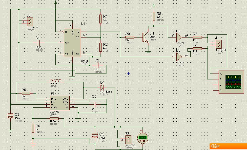

выбитать тактировани пуш пула от МК идея хужее некуда гораздо надежне или автогенераторный пуш пул(добавить +обмотку пос) или 1 тактник ОХ на базе чипоф подобных 34064 или 384х проверено впеменем игодны таже готовые схенмы модулей от совецких микрокалкуляторф с ВЛИ на базе ох инветороф 1тактоф
Спасибо.
Генерацию от МК я не рассматриваю, в принципе. Т.к. стабильность импульсов такого генератора в любом случае оставляет желать лучшего и может сильно изменяться в зависимости от многих факторов.
Схемы без обратной связи я рассматривал... Но надёжными их также не считаю. На выходные напряжения там влияет слишком много факторов. Включая питающее напряжение и нагрузку.
Подозреваю, что этого вполне может вывести индикатор из строя.

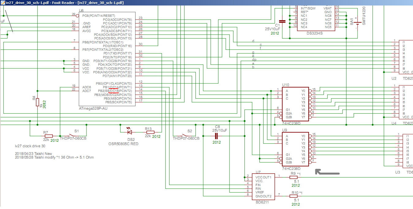

...1 тактник ОХ на базе чипоф подобных 34064...
Уточню. 34064 - это монитор питания, видимо, имелся ввиду 34063.
Хорошо работающее решение. Например
мост_BD6211_mega328_накал.PNG [131.2 KiB]
На счёт 34064 тоже подумал, что это всё же именно mc34063.
Плюс, нашёл ещё одну, подобную вашей, схему реализации накала.
Какие у такой схемы недостатки по сравнению с классической со средней точкой и стабилитроном?

По мне, такое решение лучше, т.к. средний потенциал накала получается примерно 2,5V, т.е. неактивные аноды и сетки работают с запирающим подпором.
При мостовом включении трансформатор упрощается, особенно если выпрямитель анодного тоже мостовой.
