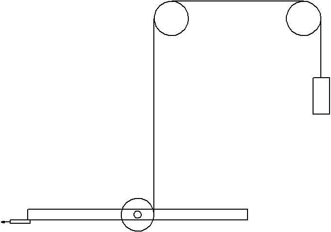

СообщениеДобавлено: Вс апр 12, 2009 22:33:33
Рейтинг сообщений: 65
Зарегистрирован: Ср авг 13, 2008 17:25:00
Сообщений: 2324
Откуда: Санкт-Петербург
Готово :roll:
Хитрая крыжка насаживается на ось которая соединена с барабаном.
На барабане намотана нить и через подвижные грузы идёт связь с грузом, который выполняет две функции:
1. Резервуар энергии для резкого проворота хитрой крыжки при срабатывании "замка".
2. Прижимает крыжку к "замку".
В дежурном режиме крыжка прижата к задвижке с силой которой создаёт висячий груз.
Таким образом когда среагирует датчик, замок уберёт задвижку, груз начнёт двигаться вниз и начнёт вращать "хитрую крыжку".
В товремя задвижка вернётся обратно.
Крыжка сбросив мыш проверняться на 180 градусов и снова упрётся в задвижку.
И это будет происходить до тех пор пока не кончиться нить.
Кстати точку соединения нити с барабаном нужно сделать так, чтоб при когда она закончитья образовался момент, который прижал бы крыжку не давая ей вращаться.
.gif [2.86 KiB]
СообщениеДобавлено: Вс апр 12, 2009 22:44:39
Рейтинг сообщений: 5
Зарегистрирован: Ср янв 23, 2008 22:11:54
Сообщений: 1867
Откуда: Калининград
Хороший вариант. Мышь по балде вращающейся крышкой стукнет, если она попытается выбраться.
