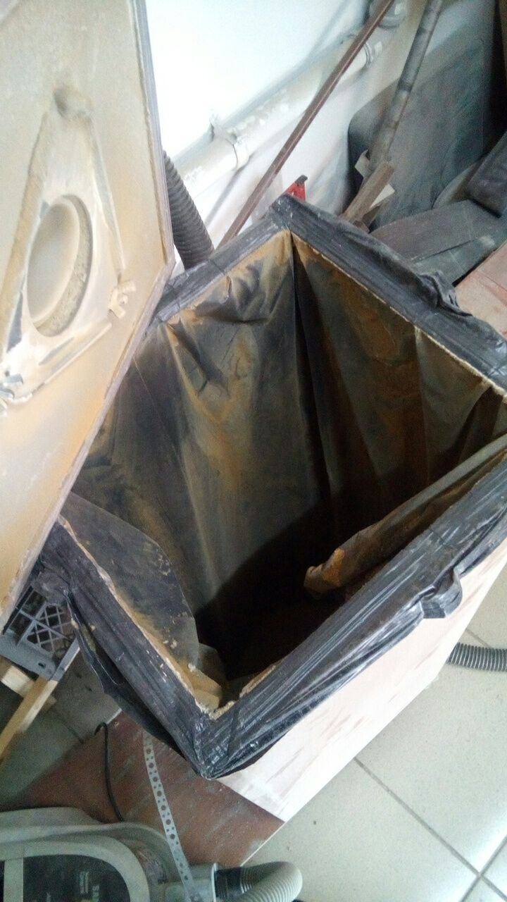

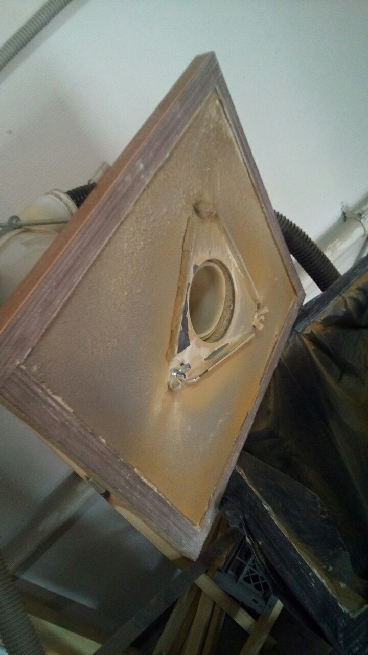

ЗЫ у меня такая конструевина в цеху
сам конус циклона покупной, уже не помню точно где взял, на woodtools кто-то продавал. Бункер - жесткий короб из ДСП, швы промазаны герметиком и стянуты конфирматами, внутри обычный мусорный мешок. Разные бочки простой бытовой пылесос спокойно схлопывает разрежением, когда шланг забивается.
