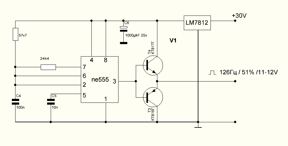

Форумчанам - здравствуйте!Нужна схема генератора прямоугольных импульсов с данными параметрами.
Сигнал.PNG [14.42 KiB]
Частоту я ещё могу замерить,а вот скважность... ...осцилограф отсутствует... Может кто подскажет
готовую (подогнанную) схемку (...желательно не сложную для повторения)...?
...к примеру на 555.
Если уж разброс частоты 125 Гц +- 25 Гц, то 49 или 51% скважности ваша "прибабаха" как- нибудь переживёт.. :))) :)))
Если питание просто "от аккумулятора", то такой схемы достаточно, если "от генератора при работающем двигателе" то нужно что- то предусмотреть, чтобы защитить микросхему от "иголок" по бортсети -стабилизатор напряжения или ещё какую защиту..

Если питание просто "от аккумулятора", то такой схемы достаточно, если "от генератора при работающем двигателе" то нужно что- то предусмотреть, чтобы защитить микросхему от "иголок" по бортсети -стабилизатор напряжения или ещё какую защиту..[/uquote]
...это понятно,в нете даже калькуляторы 555-х есть,а как "правильно раскачать" выходной импульс до 14(+/- 0,2)V для подачи на реле-регулятор.Что лучше?Полевик или биполярник? По току там не более 5.5-6А нагрузки... Ну и,думаю,Uпит должно быть примерно 15V. И иголки скорее всего не будут критичны... Не думаю,что мелкие всплески будут мешать работе реле-регулятора...
Собственно,этот генератор импульсов нужен для проверки фордовских генераторов на работоспособность,на стенде... В наличии есть старенький стенд,хотелось-бы его немного доработать... Фишка в том,что фордовские генераторы(реле-регуляторы) без этого сигнала не запускаются... ...а каждый раз снимать и ставить генератор на мотор Фордов - тот ещё гемор(((
А так,на стенде проверил - работает... ...и полез ставить его на место...

Только частоту пересчитать для 100 Гц.
По формуле получается в районе 0,15 мкф ...

Ну вот разродилось вот такое чудо,которое,не сомневаюсь,будет требовать доработки:
Прибор.pdf [60.94 KiB]
Устройство ещё будет тестироваться.
Если будут у кого мысли,буду выслушивать(вычитывать)))... Критика приветствуется!
Всем форумчанам спасибо за участие...

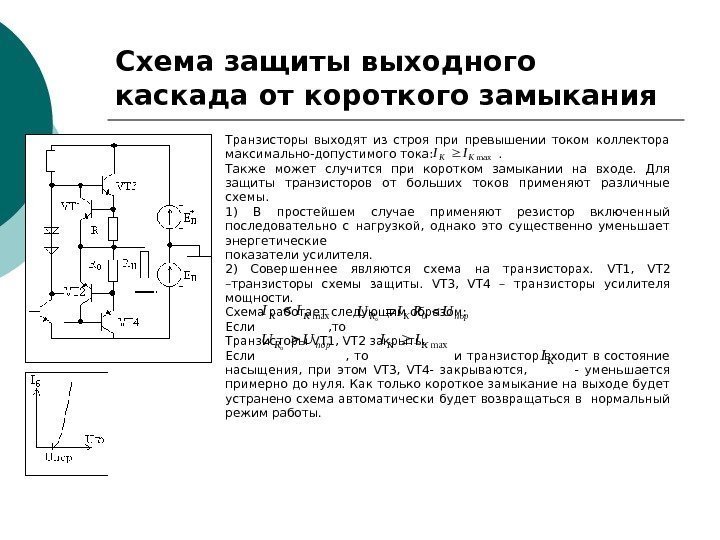

Ну вот,как и предполагалось... - требуется доработка!Генератор работает правильно,но при неисправном реле-регуляторе вылетают выходные транзюки. :(
Уважаемые гуру,подскажите,что и как нужно или можно в эту схему добавить,что-бы решить эту проблему?
Может ли помочь что-нибудь вроде этого...(схема - Вых каскад)
...или поставить согласующий трансформатор? ...но тогда не изменится-ли форма сигнала?

Непонятно от чего сгорают, это же на какой-сигнальный вход подаётся, а не на силовой.....

Повторюсь-сгорают транзисторы при неисправном реле-регуляторе,а при рабочем всё работает нормально.Ставил BD139/BD140 - вылетает в основном BD140.Может попробовать "втулить" КТ818/КТ819..?Пробовать сопротивления ограничивающие по эмиттерам "всунуть"... ...вопрос-какие? ...на выходе поставить тоже резистор,но он снизит уровень сигнала(
