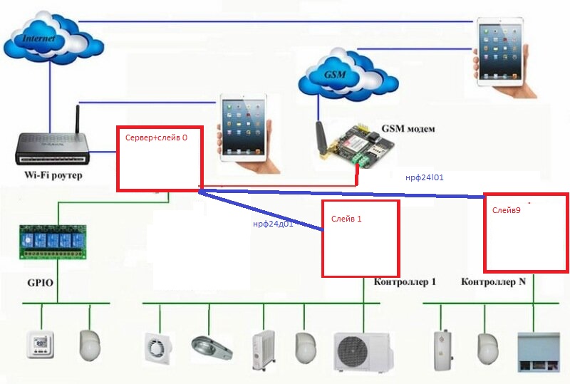

Появилась идея сделать что-нибудь "умное". Например "Умный дом". Сейчас модно IoT (Интернет вещей). Это совместный проект sashamelja и roman.com. Желающие присоединяются. Пишем сюда свои мысли, комментарии и т.д.
Задача: управление, контроль и мониторинг всех устройств в доме. С телефона, ПК и т.д. (по радио, Wi-Fi, Интернет... другое).
Для начала думаем собрать простой пульт управления для "Умного дома". Схема будет примерно такая:
-На каждом модуле планируем установить экранчик. Любой LCD, OLED, TFT. -Кнопки управления любые. -ATmega128 (думаем будет достаточно пинов и памяти). -GSM модем типа SIM800. -Ethernet модуль типа W5100 или W5500. -Радио модули типа nRF24L01 (там где нельзя протянуть провода). -Флешка любая. -Разные датчики... реле... сервоприводы... и другие исполнительные устройства. -другое.
Далее... Если нет замечаний, то далее подключение и настройка.
А вот меня бесит умный дом со всякими Вай-Фаями. У нас он уже везде. Столько радиоволн, просто капец. Скоро точно светиться будем. Я за традиционный, где заложены кабели. Или все розетки дотянуты до щитка отдельным кабелем, а уже в этом щитке находится вся автоматика. Надежнее, функциональнее. Все кабели можно заложить на этапе чернового ремонта еще. Электроники все равно меньше получается.
Я тоже за кабель. Пускаем по всему дому CAN-шину, в каждой комнате в распредкоробке размещаем 12-вольтный источник питания ампер на 10. Там же - контроллер, сидящий на CAN-шине (STM32F072, например). От контроллера к исполнителям можно хоть 232-й. Зато прямо на месте можно включать/выключать силовую нагрузку, а на какие-нибудь рольставни будет идти лишь сила, 12В и сигнальный кабель. Маложрущему контроллеру можно сигнал+питание по двухпарной витухе передавать... Исполнители могут быть на вообще копеечных МК вроде STM32F030. А радио - слишком уж ненадежно, да и зачем фонить лишний раз?
_________________ Linux rules! Windows must die. Здравомыслящий человек добровольно будет пользоваться мастдаем лишь в двух случаях: под дулом автомата или под влиянием анального зонда. Я на гитхабе, в ЖЖ
У меня дома 11 розеток, из них постоянно используются только 4. В одну включен газовый котёл, выключать его не требуется. Во вторую включен холодильник, насколько нужно быть умным что бы выключить его дистанционно? В третьей розетке телевизор, у него собственная дистанционка. В четвертой компьютер, включен весь день. Остальные розетки используются кратковременно. А теперь вопрос, НАфига козе баян?
-=Vovka=- ну... на одну розетку можно поставить мегу8. Дело в том, что по цене разницы практически нет. мега8 ~ 40 рублей. мега128 ~ 65 рублей. Зато у меги128 больше памяти...
СКАЗОЧНИК Электроники все равно меньше не получается. Экономия радио модуля ? Радио модуль nRF24L01 ~ 40 рублей. Я тоже за то чтобы всё по проводам. Но, как это часто бывает, не всегда есть возможность тянуть провода. Да сколько там радиоволн ? Может Wi-Fi даёт кучу волн. Мощность Wi-Fi максимум до 0,1 ватт. В нормальных прошивках роутера мощность регулируется. Ну или на крайний случай (не самый лучший) просто отключить антенну)) У nRF24L01 мощность около 1 миливатт ! Такую мощность даже засечь трудно)) При этом работает в радиусе максимум 2 этажа в стандартном доме.
Eddy_Em CAN-шина... RS-232... Немного устарело)) Хотя это не принципиально. Можно и 1-Ware... и простой UART... и т.д. МК вроде STM32F030... ? Core: Arm 32-bit, Cortex 48 MHz ? помоему перебор)) Зачем так много ? Почему по радио не надежно ?
sstvov "В третьей розетке телевизор, у него собственная дистанционка" Да, но думаю лучше уходя из дома отключать всю технику в дома. Кроме холодильника)) Оставленный например телевизор в дежурном режиме... иногда приводит в пожарам в доме. НАфига козе баян? Например удалённо включить тёплый пол или котёл... возвращаясь домой с работы. И наоборот. Уходя всё выключить и проконтролировать с работы... ничего ли не забыл выключить.
P.S. Хочется управлять всем с телефона. А как это сделать без W-Fi я не знаю... Ну можно конечно подключить к телефону ИК переходник. Сейчас продаются за копейки)) Будет ИК пульт.

С этого места по подробней... Я так и не понял, чем вам всем не угодил радиоканал ? Сейчас много устройств работают по радио... от простых выключателей и китайских наборов... до "умных" колонок с алисой... Всё работает без проводов. Никто не жалуется))
И в чем умность дистанционного управления отоплением? Умный дом сам должен справляться с этим, без всякого управления, в простейшем случае и термостат справится.
В умном доме и так будет термостат. Вопрос в другом... Я могу уехать с работы в командировку... не заезжая домой. Да мало ли какие ситуации бывают. Зачем мне постоянно работающее отопление в доме, если в доме никого нет ? Кто будет платить за газ... электричество и т.д. ?))
Ага, как в том анекдоте... если ты записал что то что бы не забыть, постарайся не забыть куда ты это записал
Для этого есть телефон и ноутбук, который всё "помнит" и всегда под рукой.
Добавлено after 31 minute 10 seconds: P.S. Я выслушал разные мнения... но так и не услышал ни одного реального довода почему всё это должно работать плохо ? Извините, но вы меня не убедили.

roman.com, 1. RS232 - это простой, дубовый и, как ни странно, надежный стандарт. И если вы не встречали его - это не значит, что его нет. Протокол в некоторых особо критичных железках может воспроизводиться даже без процессора/МК, тупо на черной логике малой степени интеграции. И он используется, поверьте мне. Мало того, последовательное соединение для помехоустойчивых случаев может вообще пересесть на физику 485. Но не суть важно. не хотите 232 или 485 - придумывайте свой протокол. Как логику, так и физику.
2. По беспроводным решениям. Считаю, что можно попытаться их применить только для случая невозможности протянуть медную сетку. Но обязательно с контрольными суммами, подтверждением получения и т.д.. Но лучше все же медь. СпойлерПусть у ваших НРФ и 1 мВт, но.... Капля камень точит. Тут НРФ, там НРФ, а рядом пара сотиков лежит, 4G качает, на соседнем доме БС-ка вещает.... Если не доказан вред од излучения, это не значит, что его нет. Это может значить - отсутствие негативного влияния в период наблюдения. И чем оно может аукнуться через какое то время нам или нашим будущим детям - никто не знает. Вон, Украина и Белоруссия 4й энергоблок выдыхают. И будут еще долго выдыхать. А официальные лица будут утверждать, что всё хорошо. Увы, так всегда и везде было. Про перехват данных - нууу... Что бы их перехватить из эфира - особого ума не надо. Вот только это , по большому счету, никому не надо. Реверсить ваш протокол обмена и догадываться, что за что отвечает. А вот заглушить из хулиганских побуждений - запросто.
3. По Умному дому. Его есть у меня. В какой то минимальной конфигурации, но есть. я изначально против центрального контроллера, как сердца системы.
Физически - это сеть типа звезда с самопальным протоколом, чем то напоминающим 1-Wire: сигнальный провод подтянут к 5 вольтам в каждом изделии 1-2-килоомными резисторами, каждое устройство, прижимает линию транзистором к земле. Данные кодируются длительностью прижатия. Старт - прижать на 10Т, лог.1 - прижать на 3Т, лог.0 - на 1Т. Т - 128 мкс. Коллизии контролируются программно. Есть контрольные суммы пакета данных. Сетка растянута телефонной витухой 3й категории, по одной паре идет 12 вольт и ноль, по второй - сигнальный провод сети и второй ноль. Мелкие устройства питаются от этих 12 вольт через маломощные 7805. Все устройства - на АВРках (до недавнего времени). Крупные - имеют свой мощный БП для мощной нагрузки.
Логически - сеть построена по принципу независимых устройств, каждое из которых выполняет свою узкую функцию. Причем может выполнять и без сети. Параллельно устройства отправляют в сеть свое состояние и слушают сеть. Часть устройств отправляет по определенным событиям команды целевым адресатам. На основании широковещательных пакетов и/или прямых команд устройства могут выполнять определенные действия.
Что есть сейчас. 1. Контроллер питания умного дома и аварийного освещения. Это БП на 12 вольт, автомобильный аккумулятор, схема заряда, схема переключения питания, управление 4мя зонами светодиодного аварийного освещения (2 комнаты, кухня, санузлы). Этот же контроллер управляет светом (светодиодная лента 12в) в малом коридоре по датчику движения. в ночное время с пониженной яркостью. 2. контроллер освещения (тожк на светодиодной ленте) в большом коридоре и в общем коридоре над дверью. Всё на датчиках движения. Так же есть регулировка яркости в зависимости от дня/ночи. 3. Первичные часы. Стучат каждую минуту в сеть точное время и дату. 4. Аквасторож (самодельный). 5. Монитор мощных нагрузок (стиралка, посудомойка, электродуховка, микроволновка, силовые розетки на кухне - чайник и т.д.) 6. Контроллер питания бойлера - управляет питанием бойлера в зависимости от времени и дня недели (ибо многотарифный счетчик - ночью дешевле), а так же отключает бойлер по превышению мощности другими нагрузками - см. предыдущий пункт - дабы не превысить дозволенные киловатты. 7. Управлятор отключаемой зоной 220 вольт. 8. Контроллер ключей. Мониторится наличие ключей от квартиры в шкафчике для ключей. При снятии всех ключей отрубается 220 по всей отключаемой зоне, идет команда аквасторожу закрыть воду. Пр помещении хотя бы одной связки ключей - 220 включается, вода открывается. Присутствует ручное управление и мелкий дисплейчик со сводной инфой по мощным нагрузкам, состоянию аквасторожа и отключаемой зоны. 9. вторичные часы с будильниками в каждой комнате (время от первички) 10. "Рассвет вручную" - 6 метров RGB-ленты под потолком, включение ее по заданным программам по времени. Фактически это 2 изделия, одно - БП для ленты + контроллер, который делает ШИМ и крутит заданные программы, второе - пульт-программатор с экранчиком, позволяющий настраивать эти программы и просто включать/выключать подсветку. Используется для облегчения подъема утром в осенне-зимнее время года. 11. Термометр за бортом - на DS18B20, стучит в сетку температуру. 12. Монитор замка/ вторичный термометр - у входных дверей. Контролирует закрытость дверного замка (а то регулярно ночуем с открытой дверью). Если замок открыт - при проходе по коридору мимо дверей мигает красным транспарантом. Плюс отображает забортную температуру. Все устройства в той или иной степени взаимодействуют друг с другом.
Сейчас в планах - контроллер света на кухню - там один фиг 8 12-вольтовых светодиодных светильников. Нужно сделать более умное их включение-выключение в зависимости от освещенности за окном и наличия движухи на кухне.
4. По АВР/СТМ Я ооооооочень долго раскачивался. Останавливало в основном отсутствие внятной инфы в сжатом виде на русском языке и в одном месте... Слишком широка номенклатура СТМок и вариации периферии. С АВР проще - прочел описание восьмой меги от Евстифеева - и всё! Считай, что знаешь 95% всей линейки восьмибитных АВРок... Вобщем, купил я за 3.5 бакса у китайцев так называемую Blue Pill и к ней ST-Link_v2. Лежало оно доооолго, полгода, наверное Пока со скрипом не начал разбираться. Поигрался с таймерами, ШИМом, с прерываниями.... Портировал на СТМ библиотечку сетки умного дома. Сейчас лежит Пилюля эта на макетке и занимается сниффингом сетки, выводит данные на народный дисплей от нокии. Как оказалось, stm32f103c8t6, который стоит на этой "пилюле" - не самый лучший представитель 32-битного семейства... Но он уже есть. СТлинк и бесплатная Атоллик-студия позволяют заливать прошивку и пошагово отлаживать код непосредственно в контроллере. В принципе, этот камушек - нечто уровня меги16, наверное, будет, но с большим объемом памяти и с гораздо более навороченной периферией. На нём, кстати, будет кухонный контроллер света - в каой Меге я возьму 8 аппаратных каналов ШИМ ?
А, еще есть гейт между сеткой и ПК. Так что можно командовать и мониторить всё, не выпуская мышь из рук

Уже придумали)) С протоколом для умного дома мы уже давно определились. Ничего выдумывать не надо. Будет Ethernet, немного переделанный. https://ru.wikipedia.org/wiki/Ethernet#Формат_кадра Оставляем MAC-адреса, Data, CRC. Остальное выкидываем.)) MAC-адрес =1 байт (для 256 устройств в доме). Пока достаточно. У нас и так всё влезло в одну посылку - 32 байт (ограничение НРФ, без фрагментации пакетов). Системы команд у нас нет. Есть стандартные сетевые протоколы, немного переделанные.
Не самая лучшая идея для самодельного протокола)) Тогда лучше простая частотная кодировка. Старт - MAC-адрес (можно с преамбулой). лог.1 - прижать на 2Т, отпустить 2Т. лог.0 - прижать на 1Т, отпустить 1Т. Т - любое мкс. Отсутствие постоянной составляющей в сигнале позволяет без труда проходить любые трансформаторы, конденсаторы, усилители, радиоканалы и т.д. Пример - Ethernet-10. Кодировка - "манчестер".
По беспроводным решениям... обязательно с контрольными суммами, подтверждением получения и т.д..
Я ничего не принимаю, не передаю, не читаю (EEPROM) и не записываю (EEPROM) без контрольных сумм.
Сейчас работает так: -управляет всем мастер (сервер). -к мастеру подключаемся с компа по Ethernet или управляем всей системой с мастера вручную кнопками. -если подключение с компа, то мастер работает как простой маршрутизатор: браузер генерирует пакет запроса, браузер считает контрольную сумму, браузер передаёт пакет мастеру. Мастер передаёт пакет дальше слейвам. Браузер контролирует подтверждение получения и выводит данные на экран (включая сам пакет данных) и т.д. При ошибке контрольной суммы мы это увидим на экране компа. Как и все остальные ошибки системы (надо будет добавить в программу все возможные ошибки в системе).
Про перехват данных... Что бы их перехватить из эфира - особого ума не надо. Вот только это , по большому счету, никому не надо. Реверсить ваш протокол обмена и догадываться, что за что отвечает. А вот заглушить из хулиганских побуждений - запросто.
Технически заглушить не так просто)) Это надо специальное дорогостоящее оборудование... и т.д. Кому это надо ? ))
