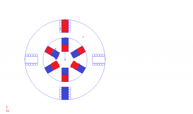

Есть 3D принтер на котором можно напечатать корпус и есть 20 метров медной проволоки и есть куча магнитиков прямоуголных ... помогите набросать чертежики что бы я модельки сделал и напечатал детали что бы из этого всего собрать шаговый моторчик .... если конечне это реально
Добавлено after 4 hours 29 minutes 29 seconds:
теоретически начал с ротора напечатал Изображение
после вставил в пазы магниты
Добавлено after 16 minutes 53 seconds:
Дальше статор
После добычи магнитов остались вот такие металлические пластины
После чего печатаем статор с зажимчиками
В пазы статора вставляем металлические пластины с другой стороны надеваем на них зажим и вокруг пары пластин наматываем обмотку имеющимся у меня проводом 0,5
Получаем вот это
Добавлено after 10 minutes 41 second:
Ну обмотки соединил через одну катушку попарно начало одной с концом другой (накарякал конечно куриной лапой схемку но там фиг разберешь )
В общем намотал я конечно тоже как курица лапой эти обмотки и подключил все это дело к драйверу но проблема в том что он не крутится а дергается туда сюда
Добавлено after 2 minutes 11 seconds:
Какой должна быть конструкция? Что я сделал не так где ошибся? подскажите кто понимает все это

Драйвер не той системы, пластины в статоре не из магнитомягкого материала, мало магнитов в роторе, непонятно как ориентированы полюса магнитов...

Расположение полюсов статора и ротора по отношению друг к другу должно быть таким:

Ох fuck вы дело говорите я когда проектировал затупил и сделал все симметрично а ведь по логике вещей друг напротив друга должны быть разные полюса ... у меня получается и обмотки не правильно спаяны .... через одну конец одной с началом другой .... fuck у меня получается вот такая шляпа

что-то тут не так он все равно дергается и не шагает

а магниты в какую сторону намагничены? можно положить сверху бумажечку да насыпать мелких опилочек...
(просто на картинках весь магнит покрашен в один цвет, в жизни однополюсных магнитов не бывает)

теоретически все как то вот так

Шаговый с переменным магнитным сопротивлением:
Шаговый с магнитным ротором:
Гибридный шаговый:

как определить какой полюс на обмотке получается?

А не надо это определять.
Нужно определить правильное чередование и фазу их смены.

ак давно это было, но все напечатанно и собрано ..... в определенном диапазоне скоростей он вроде как шагает, но в остальном диапазоне скоростей все равно дергается
