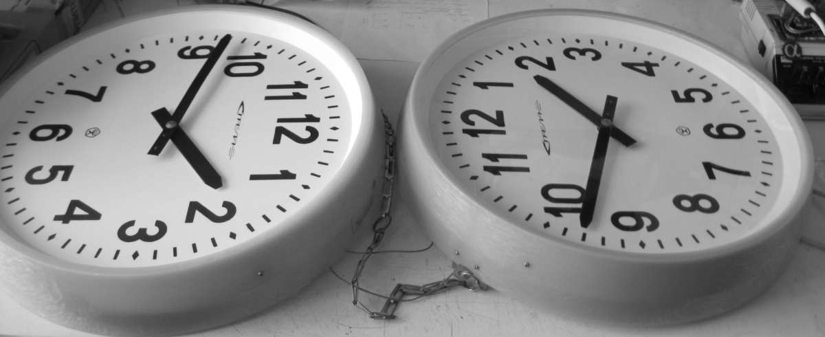

Сбылась мечта идиота. :) Запустил двухсторонние часы. Пока от схемы на m8515.
Вокзальные_часы_фас.jpg [36.72 KiB]
Вокзальные_часы_плата_управления.jpg [36.5 KiB]

Откуда: Харьков
Эксплуатировал долгое время электромеханические часы "Янтарь", которые ни с того ни сего стали. Причем так,
что верхняя цапфа баланса выскочила со своего места.
А вот это, кстати, очень плохой признак. Или в механизм регулярно попадала вода, или лопнул сквозной камень в верхней опоре, в результате чего цапфу сточило в ноль. У меня такое было на камертонных часах.

Сообщений: 4328
Откуда: Ижевск
Спасибо.
Дело было в торчащих концах крепления латунных демпферов. Поэтому периодически были удары по корпусу при большой амплитуде. Откусил эти концы, выбрал осевой люфт баланса. Сейчас часы практически не слышно.
