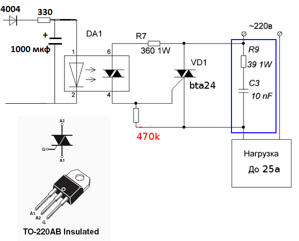

Нашёл в инете неплохую схемку адаптера. [imghttps://radiokot.ru/forum/download/file.php?mode=view&id=324963&sid=d65642a49ad9446c398df704e7845f9c][/img] Меня смущает отсутствие оптопары развязки, поэтому решил заняться конструированием своей схемки, но получил взрыв симистора (ВТ138-600) твердотельного реле Омрон и замкнутый диодный мост. Прошу знатоков разъяснить отчего произошёл взрыв, вот моя схемка: Изображение

банка в народе кондел литик -по форме-банка и естьр
при запитке реле постояного тока через мост изза высокойиндуктивности банка не нужна а для тиристора она -зло!
но если вашн реле расчитано на переменку питать его постоянкой -опасно оно может перегреваться или залипать
вобщето твердотелки для управлением мех реле ползуют редко при вашем реле -симистор на 24а лишняя деталь оптрон зам может рулить таким наверняка триаку мало тока для удержания
вашего реле (13к)
! он у таких деталек сотни ма! выход наапрашивается такой -мост и банку доло1! триак вта 24 убрать
резики R2R3 ТОЖЕвыход ОПТРОНА подключить к клемам Х2
тоесть так

где ты эти гавносхемы находишь? полследня ваше не рабочая ибо сгорит при 1 вкл через 4сек и возможно спалит + нагрузку..
какого хрена вам 2я галваноразвязкахватит и одной зачем подавать туда 150гц бните упрпавлениен прямо уровнями 1/0 с мк или чем вы там рулите
оптроны при сгорании выхода галваноразвязки не нарушают там гарантировано 2кв изодля тго их и делают
ваша схема с релки 2 танзюк тоже в принципе рабочая но излишня по деталям
в вашекм случае надо мыло оимрону скормить сразу ващ мотор без доп реле... :idea:
Добавлено after 34 minutes 15 seconds:
снабер( 0,1мк630в+резик 100ом 1вт_)-для мошных мотороф свыше 120вт для боле мелких можно не ставить
удачи банка по входу оптрона может быть и менше надо подобрать может даже 1....10мк хватать но не исключено что и без него заведется нормално :dont_know: при 100мк будет работать точно но несколко возрастет задержка отключки мотора до пары секунд -если критично подобрать минималную для надежной работы :wink: :idea:

Вы правы, бился со своей последней схемкой пол дня. Очень вам благодарен. Все мои беды и проблемы от недостатка знаний и вы терпеливо заполняете мои пробелы знаний, чтобы я пришёл к СОтворению. Большое человеческое спасибо!!! Пошёл собирать вашу схему... Будет результат сообщу.
Добавлено after 1 hour 42 minutes 27 seconds:
Собрал вашу схемку, только на слабеньком симисторе ВТ134-600. Частотомера у меня пока нет, поэтому сравниваю на глаз между двумя лампочками
накаливания. Та которая через симистор с генератором 150 Гц - чувствительно мерцает. Что будет с асинхронным движком на такой частоте, пока не знаю,
а если не знаешь - приходит страх. В крайнем случае пущу через катушку реле. Только вот никому не нравится грохот контактов реле 220 в. он намного громче
12 в релюшек.
Добавлено after 2 hours 17 minutes 25 seconds:
Сейчас собрал вашу схему на ВТА24, соединил на катушку реле 220 в - контакты заплясали. Думаю на этом деле пора ставить крест. 150 Гц не победить твердотельным реле.
А та схемка на двух транзисторах, которую я взял из интернета - лучше всех справляется с частотой 150 гц и реле не слышно. Только она без развязки,
попадётся в ремонт инверторный мотор - тогда попробую. Благо дарю за помощь!!!

Что даже при 1000 микрофарадах параллельно оптро ну идет звон ?????Так быть не должно Попробуй кондёр подобрать которые я говорил

Не, больше 100 мкф не пробовал. Пробовал на входе в оптопару сопротивление - 1 ком, без диода и кондёра, стук контактов прекращался, но шелест в обмотках неприятный, хоть и еле слышный, реле гудит как трансформатор. Сейчас подкинул банку 1000 мк - не срабатывает реле. Затем
заменил (понизил) сопротивление до 330 ом, реле сработало, Всё ок, ты был прав частота 50 гц на выходе моего твердотелого реле. Достал частотомер и прозрел. Теперь нет надобности в дополнительном реле - красота! Друг кота - ты гений, нет слов ещё раз благо дарю!!!

А смысл управлять реле 150-герцовыми импульсами? Она с такой частотой срабатывать всё равно не сможет! А если эти самые 150 герц не синхронны с частотой сети - будет изменение фазы включения тиристора и плавание напряжения на нагрузке... Здесь 150 герц - ЗЛО, от них нужно избавиться, и пораньше!

As, Так уже избавились с помощью фильтра на входе оптопары, я уже писал, что на выходе твёрдотелого реле я намерил 50 герц. Правда не довелось пока поставить данный девайс, случай пока не подвернулся (не было такого заказа у меня).
