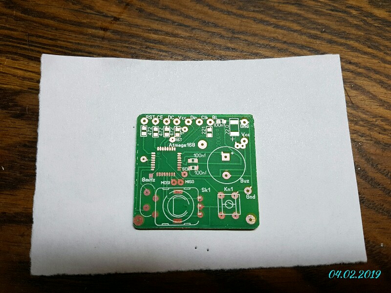

goldenandy
Пока жду дисплей, начал делать очередное устройство. Плату, как обычно, сделал фоторезист+ паяльная маска+ шелкография+ лужение. Платку сам разрабатывал, поэтому сделал и шелкографию. Подобно могла выглядеть и ваша плата, что то поленился. Вообще, к шелкографии нужно готовиться и подобрать хорошие макросы к SL6( у меня для конденсаторов не удачные, контур попадает на контактные пятаки). Буду подбирать.
Плата(фоторезист+паяльная маска).jpg [138.39 KiB]
Плата(шелкография и лужение).jpg [122.72 KiB]

pin1000 да, красиво.
Но опять же, на мелких платах ставить номиналы деталей - не знаю.... НИкогда не любил. Позиционные обозначения - да. А номиналы - считаю лишним.
По моделям - я в своих модельках тоже шелк стараюсь рисовать правильно, минимально необходимое на слой Place - это и должен быть шелк, а красивости - на слой Docu(mentation) - это для распечатки на бумажке.
