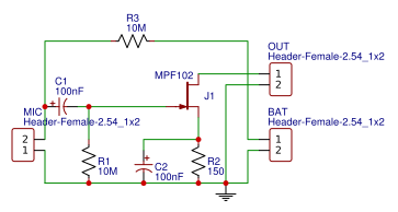

Привет.
Касательно схемы kt4qw, не нашел в местных магазинах mpf102 (снят с пр-ва), из аналогов - отечественный кп303д, но в маге только Г.. думаю можно его, но это я уточнил посе того как приобрел 2 штуки 2sk170. По сути те же jfet.
Какие номиналы обвязки нужно использовать при питании в 48в?
Электролиты, как понимаю, обязательное условие?
В этих моментах я нуль, диафрагма вышла 32мм.
Schematic_kt4qw_Sheet-1_20181024214026.png [14.52 KiB]
 Заголовок сообщения: Re: Самодельный конденсаторный микрофон
СообщениеДобавлено: Чт окт 25, 2018 09:37:42
Карма: 16
Рейтинг сообщений: 196
Зарегистрирован: Вс дек 02, 2012 16:58:33
Сообщений: 915
Откуда: от туда
R1 можно и 47МОм, и 100МОм, из нескольких резисторов последовательно. R3 такого же номинала.
C1 обязательно плёнка или слюда, достаточно 1 нФ.
C2 не меньше 100-200мкФ, напряжение 6В, лучше тантал.
Ну и разъём OUT в гнездо компьютера вместо электретного микрофона
