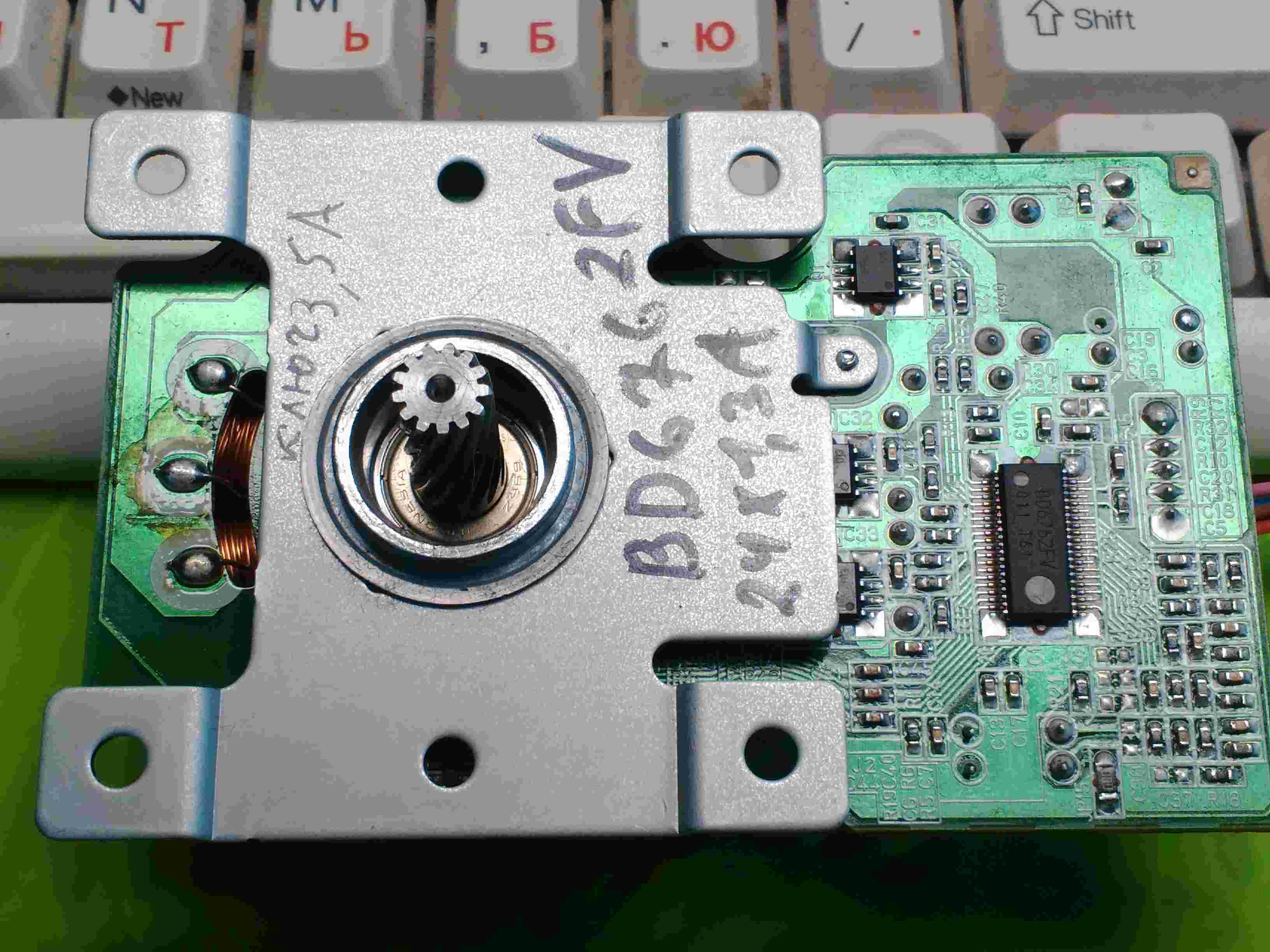

Есть мотор от принтера. Можно приспособить для наждака с кругом 100мм, с регулировкой оборотов и направлением.э
Как им управлять. Какую мощность и обороты можно выжать?

На счет слабенький, не факт, такие магниты и катушки провод нетонкий, ключи на 3,5 ампера, 24 вольта. Из характеристик которые удалось нарыть, 24В х 1,3 А Ватт 50 получается.
Крутилка от винчестера совсем слабенькая и обороты дикие.
Интересует что на управляющие выводы подать чтобы закрутился. Методом тыка подавал, так он крутит по пол секунды, но обороты большие и сам от отдачи со стола спрыгивает.

Вы фото смотрели? Он уже в схеме запаян на одной плате, только питание и управляющие сигналы. Вот их и нужно вычислить какие подать.

Это что, предложение почитать за вас pdf на BD6762FV и по картинке "прозвонить" куда "идут" CLK, /MMD и /MMLD (подписаны на плате)???
Нет конечно же, прошу подсказать что за сигналы CLK, /MMD и /MMLD. На другом почти таком же моторе но послабее и той же BD6762FV другие сигналы /ACC, /DEC, FG. Для кого то это это очевидно. Я пока не догоняю. Что там делить на 1024 итд итп. Поняв pdf, я не спрашивал бы, а похвалился.

Нарисуйте куда идут линии CLK, /MMD и /MMLD.

21 ST/SP Start/Stop
29 CLKIN Reference CLK input
36 LD Motor rotation number lock detection Speed lock detection pull-up resistor
 Заголовок сообщения: Re: Мотор от принтера для мининаждака.
СообщениеДобавлено: Пт май 11, 2018 17:53:11
Карма: 90
Рейтинг сообщений: 1859
Сообщений: 4119
Медали: 5
Получил миской по аватаре (5)
Дальше читаете в pdf-е про уровни сигналов, в каком диапазоне разрешено подавать частоту на CLK и т.д. по этим сигналам...
СообщениеДобавлено: Пт май 11, 2018 18:07:59
Зарегистрирован: Вт мар 27, 2018 14:14:19
Сообщений: 24
CLK input frequency range FCLK 0.2 - 2.5 kHz Designed value (VCO alone)
это 2500/1024 будет 2, 5 герца 150 об/мин что ли максимум?
Или еще 150 на три обмотки разделить, вообще 50.

Питание подал 18 вольт. Посадил все выводы на массу. Крутит прилично, прям гироскоп. Только через раз, при подаче питания приходится подтолкнуть.

wvlas писал(а):
...Посадил все выводы на массу...
Т.е., даже и разбираться не стали с тем, что один из 3-х выводов это output (выход)...

Так как то странно, любой вывод отключаешь от массы, либо крутить перестает, либо колбасит его, хоть и output . Вывод output вроде как открытый коллектор, на схеме в даташите он с источником тока нарисован. Да и мощи прилично на 18в, попробую потом на 24в. Нужно осциллографом глянуть суммарный замес этих трех выводов.

wvlas писал(а):
...либо крутить перестает, либо колбасит его...
С какого он должен нормально работать без CLK?
Читайте документацию...

Значит от всех выводов скрученных вместе получается CLK. Документацию читаю через корявый переводчик OnLine.
