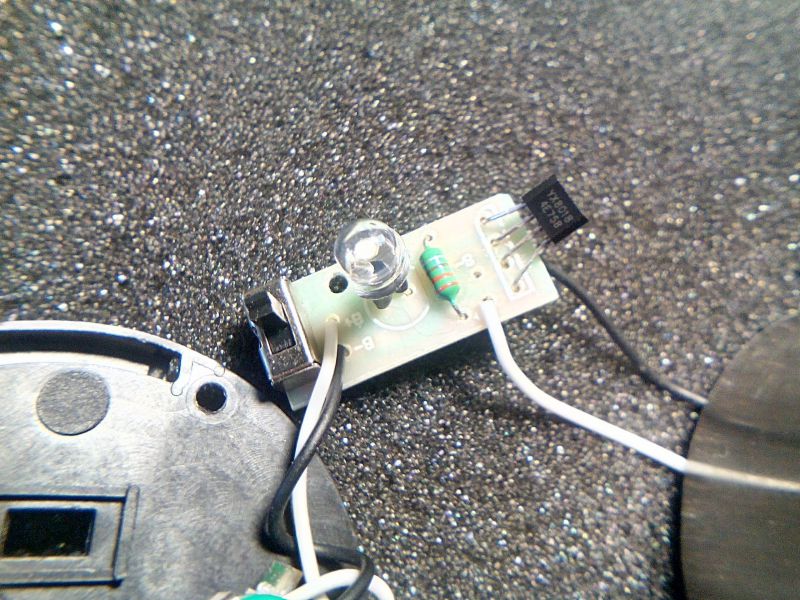

Здравствуйте! Есть у меня несколько корпусов от нерабочих китайских фонарей и есть рабочая схема от светильника на солнечной батарее, но корпус его пластиковый на морозе растрескался. Я бы хотел вста вить солнечную батаре ю в подходящий корпус и сделат ь фонарик, очень удобный в походе и заряжаемый от солнца. Но в светильнике 1 светодиод, а в фонаре 4-5. Можно ли подключить бо льше светодиодов, или мик росхема светильника не выдержит?

встречный вопрос:
тип батареи ( параметры)
тип диодов ( параметры)
название микросхемы
ответишь- считай сам всё поймёшь
а проще- купи фонарик с динамомашинкой ( тоже китай)
стоит коппек и не требует солнца ваще

Микросхема 4-ногая, в 1 ряду пишет 5252F, во 2- 1010. Модель светильника, в котором она стоит, ELWf-SGL-S11107-5P. Даташит на нее найти не могу. Тип батареи не знаю: выдает max. 2V и 50mA. Светодиоды бу ду подбирать, т.к. стационарные нерабочие.

посмотри как светит этот ночник - на большее он не способен, батарейка слаба, если батарейку больше поставить солнечная батарея её не успеет зарядить (да и микросхема преобразователя не даст требуемый нормальному фонарю ток - он там до 1-3А может доходить в мощных фонарях, ну 0,3А (1 Вт) самый минимум, иначе это не фонарь, а светлячек какойто, а микра даёт дайбог 0,03А и то, если батарея заряжена на полную).

А усилитель тока к микрухе доделать никак нельзя? Аккум можно поставить по мощнее, подзаряжать можно несколько дней, а фонарик светит же не всю ночь!

можно от микрухи вообще отказаться, если поставить аккум литийионный (или подобный на 3,8в) заряжать возможно придётся двумя последовательно соединёнными солнечными батареями, ну и на сам аккум нужно защиту ставить от перезаряда.

Прочитал, подумал, представил всё. Вердикт - идея несерьёзная.
У меня есть кишки от нескольких подобных фонариков, "солнечная батарея" там очень слабая, практически как от калькулятора. Выдаёт несколько миллиампер. Если поставить аккумулятор серъёзной ёмкости (хотя-бы 500 мАч), то она его будет неделю заряжать. В этих садовых фонариках стоит аккумулятор на 50...100 мАч.

Солнечная батарея выдает 50 мА при попадании лучей под прямым углом (замерял). Аккум стоит 600 мА, т.е. летом за день он может почти полностью зарядиться. Мы ходим уже многие годы в 7-дневные крестные ходы и эти светильники здорово выручают, но не удобны. Передела ть в фонарик -другое дело, можно и отключить тумблером, чтоб не светил целую ночь. А так приходится выт аскивать аккум, а ут ром часто забываешь поставить на зарядку.

Фотографии этого фонарика увидеть бы, и начинку его внутреннюю. Это тогда должен быть очень большой садовый фонарик, с ФЭП большой площади.
misha1 писал(а):
Солнечная батарея выдает 50 мА ... (замерял)
В каком режиме замерял? Если в режиме КЗ - то это бестолковые 50 мА.
А если подумать? Достаточно переставить штатный выключатель фонарика в другую цепь. Чтобы прерывалась не цепь аккумулятора, а цепь питания микросхемы-преобразователя.
Выдержка из статьи по такому фонарику:
Изменяя индуктивность дросселя, можно регулировать ток через светодиод и его яркость.
Др1 100uH ток 7-9ма
82uH ток 9-11 ма
47uH ток 15-18 ма
33uH ток 22-26 ма
