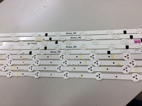

есть вот такие светодиодные линейки. думается сделать из них светильник
светиться начинают в районе 25 вольт
но конкретно информации никакой нет по светодиодам.
ни тока, ни напряжения.
кто владеет какими либо данными ?

не, драйвер спаять для меня не проблемма
больше интересно на что его настроить.

найди схему телека откуда снял =самое лучше применени ремот телека где они стоят мастера порой мучатся заказывая с али и ждя месяц...
а светилнк из них иожно сжелать но неудобный
диоды гдето по 1вт примерно в линейке все кристалы обычно впослед схема телека питает их от инвертора по типу генератора тока с ограничением выхода при обрыве
может быть от 2 до 8 линей на канал обычно все впослед можно поставить в малевича 4х180 вместо ламп
но всеже там ужобне обычная лента на клею

глянул на них цену. похоже лучше продать и купить ленту )))

Если очень живые, лучше продать. Нижние похоже самсунговские

Точно такие, как нижние линейки, недавно менял... Поставили обычные двухваттники, цветность стала гораздо лучше, чем с родной подсветкой - но подсветка получилась неравномерной... Родные линзы-рассеиватели работают только с конкретным конструктивом диодов! Кстати, теплоотвод там недостаточен а ток драйвера чуть больше номинального тока диодов, что даёт их гарантированную ненадёжность - уже в половине телевизоров с такой подсветкой диоды пришлось менять, а в некоторых - и не по одному разу... :))
