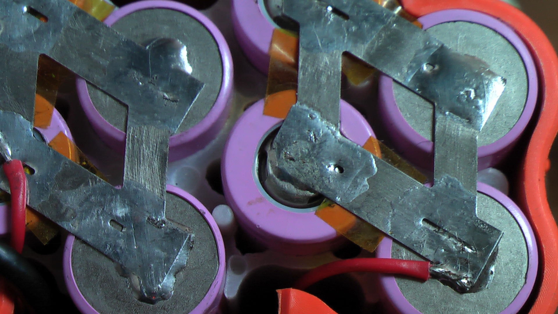

Теперь Li-on попробовал, на примере АК для газонокосилки Sturm CL4437. Принесли в разобраном виде, две ячейки в "нулях", похоже результат разбалансировки. Общая паспортная емкость 4400мА 36В. В эксплуатации были 6 лет.
На замену дали 5 АК новых 2200мА (но по замеру и виду оказались подделкой за 300руб/шт).
Оценив остаточную емкость в 40-50% на "живых" АК, уговорил на замену всех на 2600мА, по цене 116 руб - самое оптимальное.
Заказали на Али АК и пластины (сечение 0.15мм, родные потолще были), плату защиты и балансировки BMS 10S 42V 20A.
Паяльник использовал тот же - Зубр - Профессионал - 200Вт. Правда U теперь подавал 170 - 180В, чтобы побыстрее прогрев был.
Кстати так и не понял жало обгорает или нет. В разогретом виде быстро чернее. Но металлической стружкой чиститься и такой вид имеет
Нарезаем пластины
Пластины, судя по слабому притяжению магнита, из никеля полностью. Паяются обычным припоем с флюсом, но с паяльной кислотой побыстрее и и получше ложиться.
Немного наждаком обработать. Паяльной кислоты достаточно на кончике зубочистки и размазать.
Залуживаем с 2х сторон, можно и с одной в принципе. Промыть спиртом или чем есть.
Сами АК зачистить наждачкой и чуток кислотой обработать, без фанатизма.
На разогретый паяльник набираем каплю припоя и на 1сек прижимаем к АК. Тряпочкой влажной еще приложить для отвода тепла.
Локальный прогрев места пайки, после убирания паяльника, быстро отводится корпусом.

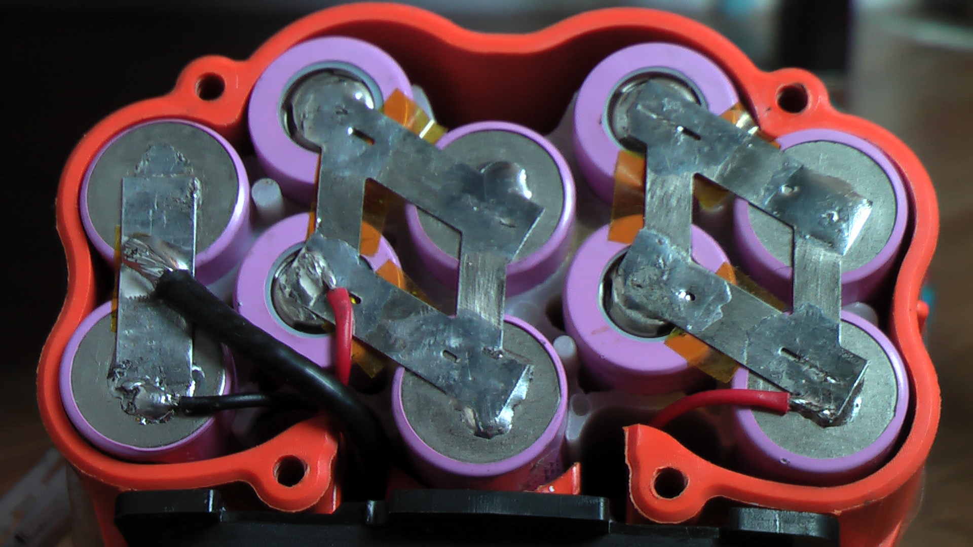

Припаиваем пластины так же, не перегревая. Тут немного посложнее, так как прогреть нужно сразу всё. Паяльник лучше прикладывать к прорези пластины.
Под пластины подложил термостойкий скотч, потому как плёнка может плавиться и будет КЗ.
Хорошо у АК имелся изолирующий каркас, так что сели плотно и ровно.
Припаиваем балансировочный разьём для BMS 10S
Подсоединяем силовые + ( + АК к + платы АК) и - ( - АК к - платы BMS), вывод термодатчика. В крышке делаем с краю пропилы для вывода проводов.
Допиливаем родную зарядку, запаиваем разьём для зарядки через BMS,
Проверяем с родной зарядкой.
Напряжение немного поднял с 4.19В до 42.1В (у BMS отсечка работает на 42.4В) подстрочником VR1, чтобы подольше поработал балансир (начинает работать в самом конце заряда, греються балансировочные резисторы), а то зардка дюже умная - поcле цикла CC и CV отключает релюшкой зарядку от АК.
Уговорил заказать отдельную зарядку на 42В 2А (по факту реально не более 1.5А), побыстрее будет заряжать. Реально теперь емкость стала 5200мА.
В теме Зарядка Li-on 42В, плата защиты и балансира (BMS 10S) есть тесты самой платы BMS 10S и простой самодельной зарядки для Li-on АК, на 2-ой стр. доработанная схема для ограничения и стабилизации I заряда, спасибо за совет Телекоту.
На данном экземпляре BMS 10S отсечка от переразряда - 2.5В (при конечном I разряда 1.5А) на любой ячейке, от перезаряда - 42.4В. Балансировка - на 8 ячейках - по 4.21В, на 2х - 4.20В и 4.22В. Балансировка реально работает (не так шустро), сначала при разряде отсекала по одной ячейке, потом стала по другой.
Во время тестов замерял время разряда АК по 10шт - каждая партия по 1ч 30м (3 цикла прогнал).
После пайки все вместе - разряд ровно, т.е. емкость после пайки не потеряли (3 цикла).
Испытания в поле на траве прошли - от пусковых токов BMS не отключал АК (номинал косилки 10А, номинал BMS 20A, ток КЗ - 70А). АК грелись, но там не понятно не то от солнца или длительной работы. Родные тоже вроде как грелись. Единственное, толщина пластин 0.15мм может тонковата (толще не нашел), но припоя не жалел, для уменьшения плотности тока.

Через 9 мес сделал ревизию контактов - всё чистенько, коррозии, окислов нет. U на ячейках 3.69/3.61/3.66/3.66/3.66/3.65/3.63/3.62/3.65/3.69В - небольшой разброс, надо подержать в конце заряда на балансировке. Правда родное ЗУ на 1A отключает релюхой заряд в конце и купленное ЗУ 42В 1.5А тоже в конце отключает заряд.
