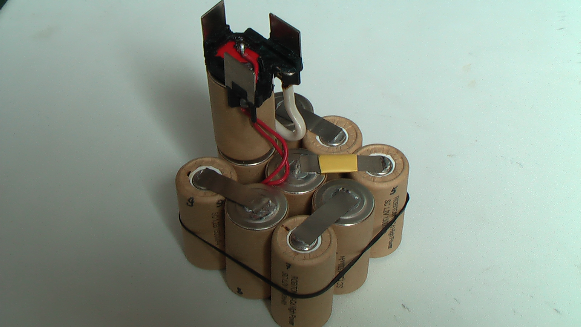

Попросили заменить АК в шуроповерте Прогресс (Россия). Такие вещи не паял раньше.
Погуглил, почитал, видео глянул, в основном про литий сейчас пишут. Но NiCd вроде как не так опасен.
Выяснил следующее:
1. Паяльник помощнее - желательно 100Вт и выше, с клиновидным жалом.
Для работы заказал паяльник Зубр - Профессионал - 200Вт. Медное жало с покрытием необгораемым, сменное, керамический нагреватель, ручка не нагревается, с выключателем. Гарантия даже вроде 5лет. Честно говоря среди китайского гавна - это лучшее, по крайней мере, что заявлено.
Жарит он по хар-кам до 500гр, поэтому включаю его через регулятор. Пластинки лудятся даже при 70В, пайка к банкам 120-130В (т. е получается 100Вт где-то).
2. Припой - много советов: паяльная к-та, лимонная, ортофосфорная, Ф1, Ф-38, ЛТИ-120, аспирин, гидразин, NF 1095, паяльный жир, хлорид цинка, флюс для пайки алюминия, ФТС.
3. Зачистить посадочные места мелкой наждачкой. Пластины с никелевым покрытием тоже зачистить.
4. В наличии была ток паяльная кислота, состав на фото. Раньше ей сталь паял.
5. Смачиваем немного зубочистку в к-те и ей тоненьким слоем распределяем по поверхности для лужения. Много не надо. На фото правый участок смазан, для примера.
6. Захватываем паяльником каплю припоя (брал обычный, с флюсом внутри) и лудим поверхности пластин.
Для лужения самого АК пишут, что прижать паяльник с каплей на 1сек, сама растекаться должна, затем отвести паяльник и охладить чем-либо место пайки.
Опыта не особо пока (с температурой паяльника еще потренироваться надо).
Короче в течении 1-2сек (как можно меньше) делал 1-2 круговых движения по ч.с. , отводил паяльник, ожидал пока припой застынет и прикладывал влажную тряпочку.
7. Промываем спиртом

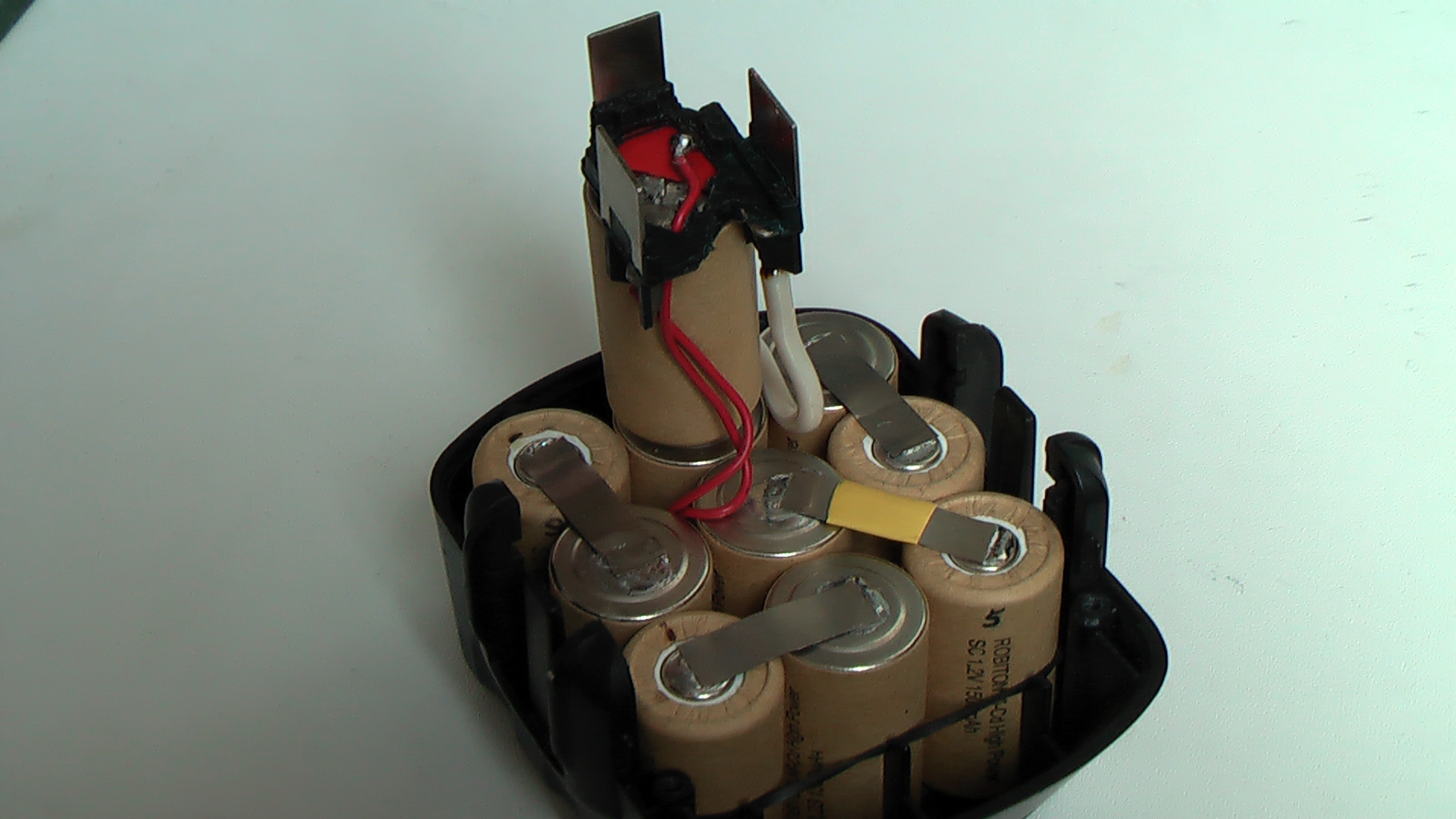

8. Подпайка пластин к АК.
Здесь флюсом никаким не пользовался, т.к. из под пластин его проблемно промыть. Брал каплю припоя (с флюсом внутри) на паяльник, пластину прижимал спичкой к контакту и подносил паяльник к краю пластины с торца, желательно на 1-2сек. Т.е. грел не пластину (только торец её попадал), а место припоя на АК и через него сама пластина прогревалась. Пластина может не всей залуженной площадью прижаться, но хватает в принципе контакта.
9. Небольшие трудности с перепайкой десятого АК, к нему приварен контакт мунус разьема зарядки. Срубить одну точку аккуратно удалось ножом с молотка, вторая отошла от небольших покачиваний в стороны
10. Допаял, финальный вид
11. Делал до пайки замер разряд-заряд каждого АК на iMax B6 mini, сейчас еще раз прогоню, гляну как пайка на емкость повлияла. Говорят, что дохнут, емкость теряют 8)
Еще на газокосилку АК Li-Ion 18650 паять придется скоро.
Техника пайки такая же, только средства защиты подготовить: очки или щиток, металлическое ведро с крышкой, ведро с песком :)
