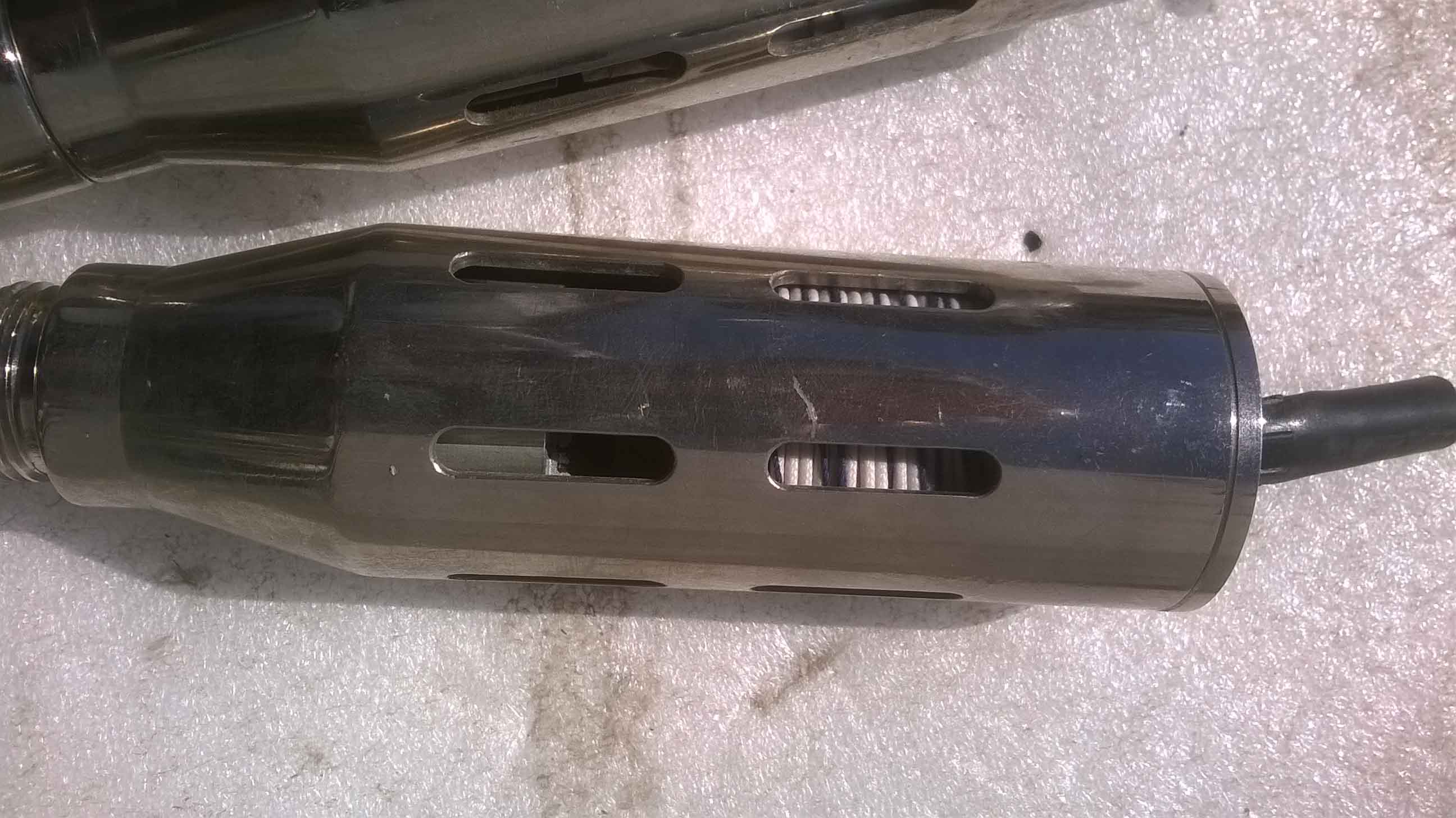

Доброго времени суток, вот случайно попало ко мне в руки вот такое чудо, вроде как какой то излучатель, но все попытки опознать модель ни к чему не привели, как вы думаете, если соединить блок УЗУ-025 с этим излучателем из этого агрегата может получиться паяльник?

Магнитостриктор с подмагничиванием и (возможно) обратной связью. Сколько проводов и сечение? Если дадите подмагничивание и мощность и в частоту попадёте, обычно там 18..24 кгц для магнитостриктора. Хотя были 44 кгц у УЗДТ установки массовой.

2 провода сечением примерно 0.5мм точно сечение могу сказать только завтра.

мало похоже на паялник скоре медприбор для физиотерапии там вроде видел подобные
но мощность там до 10вт

Это и есть медприбор, а я имею желание переделать этот прибор в уз паяльник, ну очень мне хочется уз паяльник...

Если два провода то АОС нет и подмагничивание через дроссель и С фильтр идёт. Магнитострикторы без подмагничивания не работают.
Мощность излучателя 10Вт , если раскачать сильнее то он рассыпется ( я так думаю ) . А вы пробовали паять паяльником в 10Вт ? Можно в принципе разогнать любой паяльник до гиперзвука , например 20 махов и он точно будет горячий :)))
