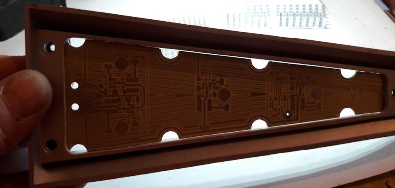

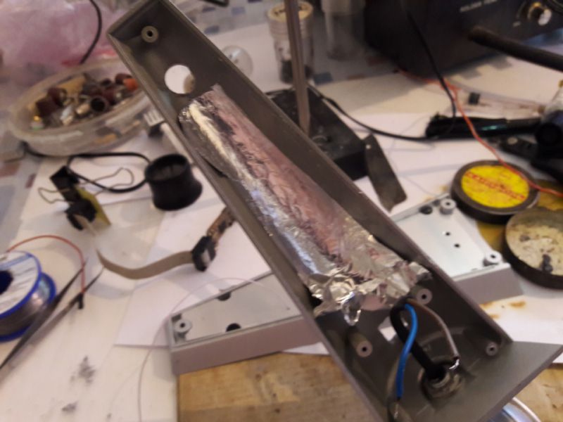

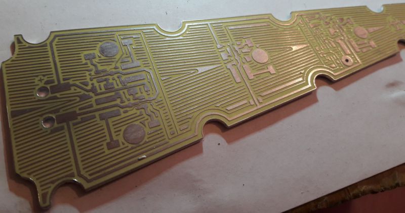

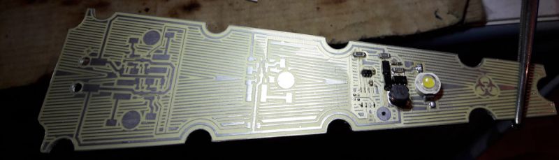

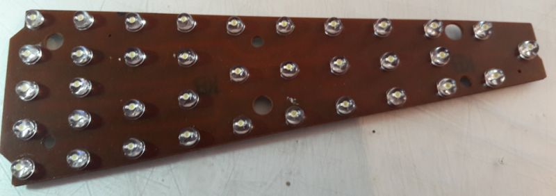

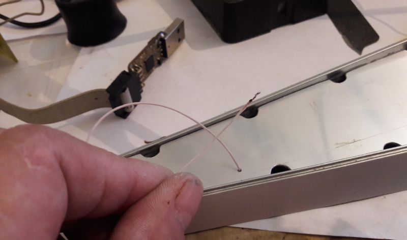

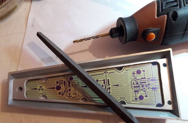

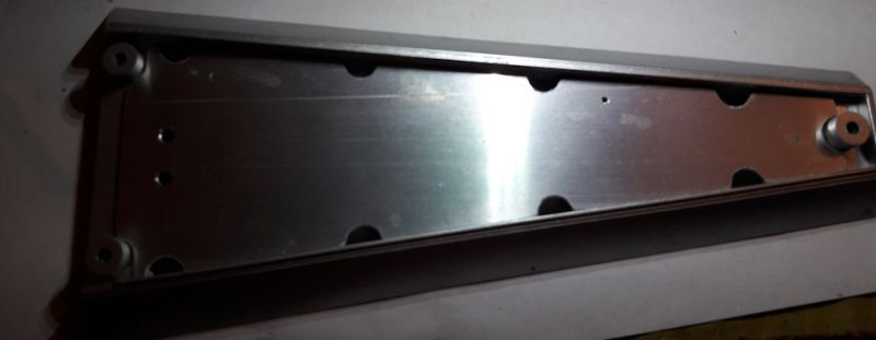

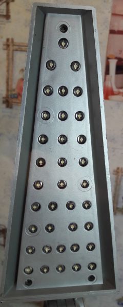

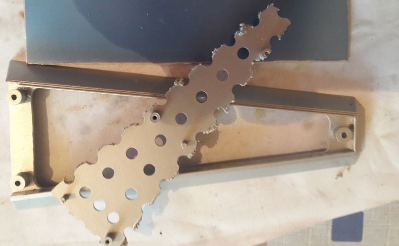

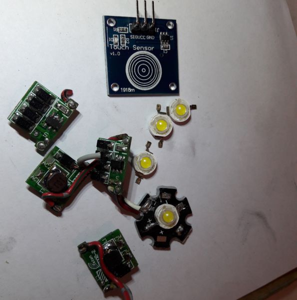

В наличии был светильник который светился , но не светил . Решено было его перепилить . Светодиоды были в наличии 3Вт , но в этом варианте тепло не отвести если на полную мощность . По этому ток я установил 300мА , что примерно 1Вт . Драйверы использовал PT4115 . В качестве выключателя сенсорную кнопку TTP223-B . С модулей перенес все детали на свою плату сделанную из фольгированного люминя методом фоторезиста и художественным выпиливанием . В качестве мозга Тинь13 . Короткое касание включает или выключает светильник , длительное регулирует яркость .
Пакет с исходником на яше https://yadi.sk/d/tE2nswgS3JNVbS
Изображение Изображение Изображение Изображение Изображение Изображение Изображение Изображение Изображение Изображение Изображение Изображение Изображение Изображение Изображение Изображение Изображение Изображение Изображение
