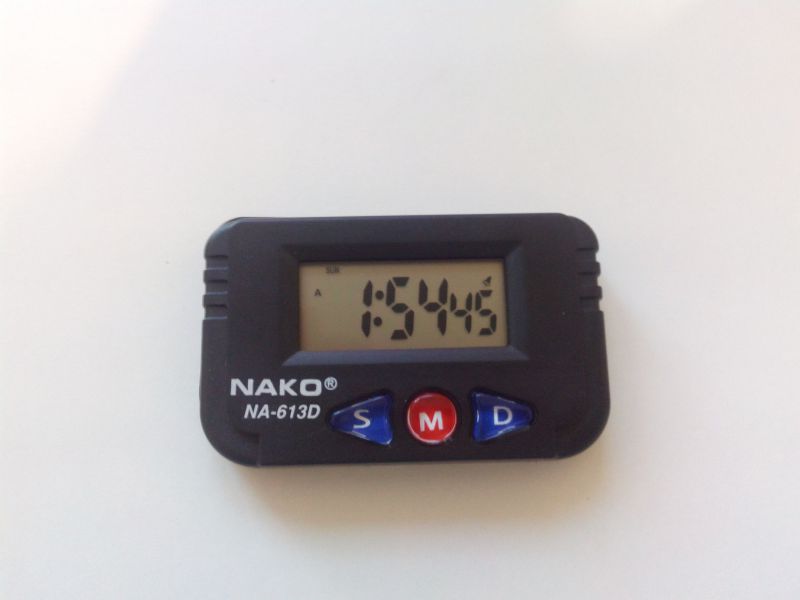

Часто нужно что-нибудь включить в определенное время.
Логично использовать уже готовые часы.
Например, "автомобильные" электронные NAKO за 100 руб даже уже с будильником.
Работают они от батарейки 1,5 В.
Идея - завести сигнал будильника на свое устройство (например, автокормилку для кота на МК ATmega8).
Предлагаю это и обсудить :)))

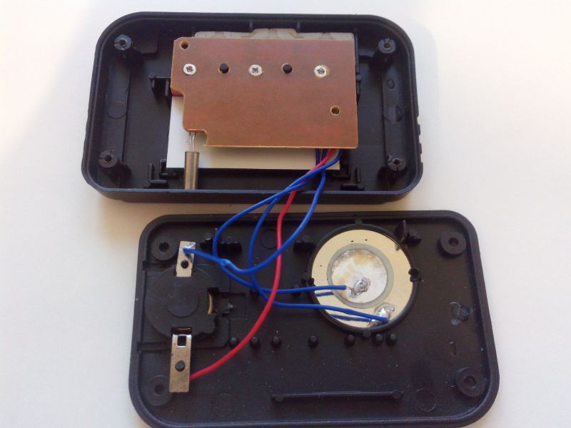

Проблема в том, что сигнал будильника предназначен для встроенного динамика.
Информации особо не нашел.
Пробовал "щупать" этот сигал тестером - ничего определенного.
Предполагаю, что он некой звуковой частоты.
Осциллографа у меня пока нет)
Вопрос, как адаптировать сигнал будильника для ножки входа МК.

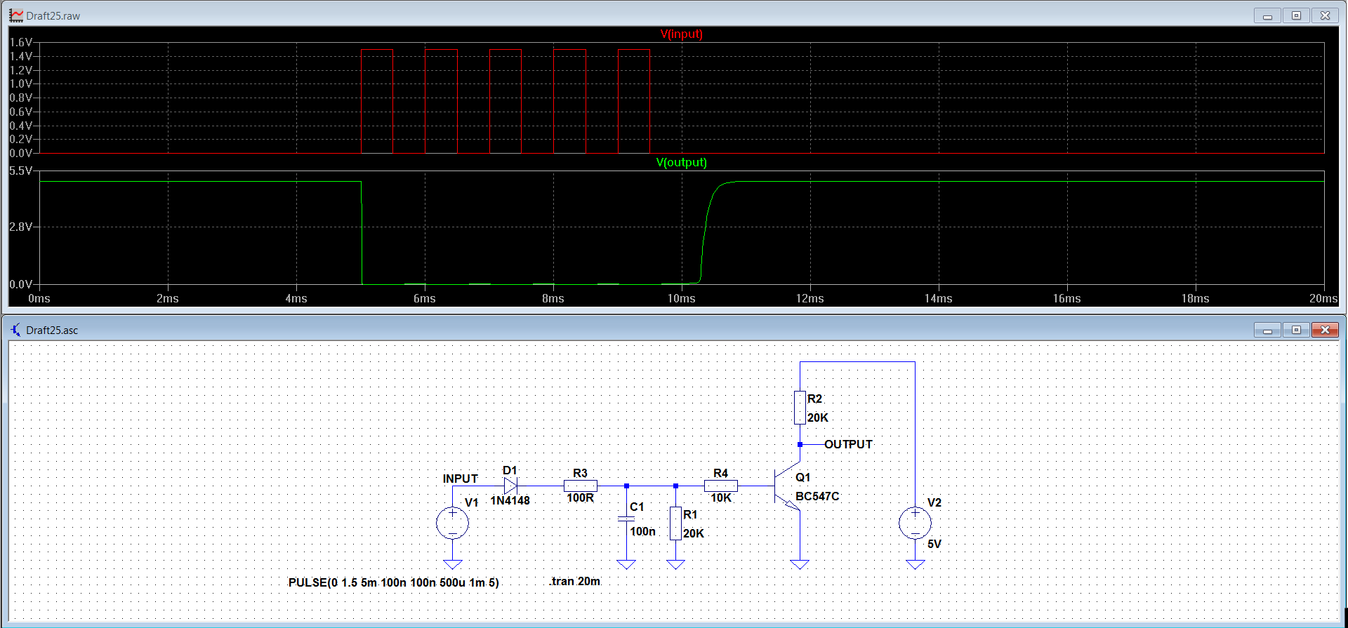

По-моему, проблемы никакой нет (кликабельно). :)
Пиковый детектор и каскад усиления. На выходе часов с вероятностью 90% меандр частотой в пару килогерц, так что входной сигнал я моделировал именно в таком стиле.

В самих часах, смотрю, вообще ни одного компонента снаружи...

1кГц + небольшой уровень напряжения...
"Небольшой уровень напряжения" - это сотни микровольт или единицы милливольт. Полтора вольта - средний такой уровень по нынешним временам. Тем более, входной импеданс схемы составляет менее 20 кОм; это достаточно мало, чтобы не волноваться о наводках, если только рядом не работает сварочный аппарат или мощная радиостанция.
С частотой то же самое - 1 кГц не будет ловиться на каждый сантиметр провода.
В случае серьезных помех скорее будут сбоить сами часы, потому что их, естесственно, разрабатывали без учета возможности эксплуатации в сложных условиях. Например, цепи генератора там вряд ли экранированы.
Вообще, для действительно серьезного применения использовать китайский ширпотреб как минимум странно. Но для кормилки кота вполне пойдет. :)))

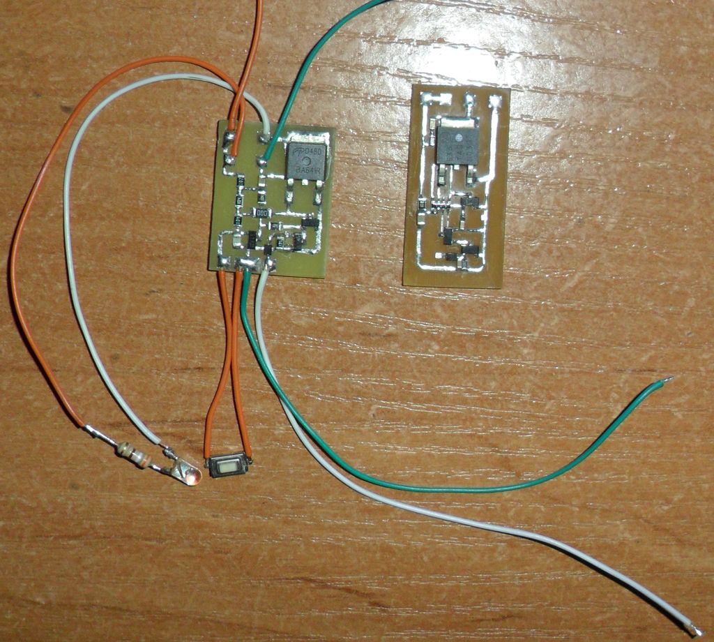

вот моя приблуда....в положенное время-включала нагрузку(светодиодную подсветку в аквариуме)....работала от часов "Монтана"....ставился будильник например на 9 утра....и при проигрывании мелодии(подачи звукового сигнала на плату)-автоматически включалась подсветка(открывался полевик)....свет горел до тех пор,пока я вечером не приходил с работы и не нажимал кнопочку "ВЫКЛ"....на следующий день-"история повторялась".
Схемы-увы на компе не нашел,но в лауте по печатке все компоненты подписаны(достаточно навести курсор).
на ней можно реализовать кормление кота,поставил "барабан" например на 7 секций,каждая секция-это "лоток-кормушка"...в установленное время(например 8 утра по будильнику)-срабатывает привод(через понижающий червяк) и вращает барабан закрытый сверху кругом плекса с прорезью равной размеру "лотка"....на каждой линии "диагоналей"-вплавлен гвоздик и рядом стоит микрик....при провороте механизмом нужного угла-гвоздик нажимает на микрик и тот отключает питание на моторчик привода червячного механизма,из под закрытой части плекса выходит новый сектор с загруженным кормом и остается в током положении на сутки,через сутки механизм в установленное время вновь проворачивает "барабан" и выдает коту новый сектор с загруженным комом и т.д.
в оригинале схема питалась от 3,7в лития....как поведет себя с напряжением более 12в-не знаю...но думаю,достаточно лишь подобрать компоненты.
Схему реализовал - работает!
Особенность - ножка МК срабатывает периодически в соответствии с количеством звуковых импульсов "пик-пик", "пик-пик" и т.д.
 Заголовок сообщения: Re: Будильник электронных часов 1.5 V
СообщениеДобавлено: Вс янв 14, 2018 20:12:22
Карма: 74
Рейтинг сообщений: 1247
Сообщений: 7517
Можно увеличить емкость конденсатора.

я так и не понял, мне интересно не не понятно. Когда динамик пищит, то какое то напряжение на него приходит или нет? Если да то через это сигнал открыть транзитор не получится?
СообщениеДобавлено: Вт янв 16, 2018 21:11:01
Карма: 40
Рейтинг сообщений: 493
Зарегистрирован: Ср июл 15, 2015 19:03:17
Сообщений: 1910
Откуда: Могилев
подается импульс на базу транзистора....на коллектор и + подключен дроссель,параллельно ему-пьезо пищалка....при закрытии транзюка получается резкий обрыв тока в индуктивности и возникающий импульс ОЭДС с дросселя "шурует на пьезоэлектрик" заставляя его изгибаться от 20-30в импульса,вибрация передается металлическому кружочку,который деформируется в такт с колебаниями пьезоэлектрика...кружочек(вместе с "бутербродом) имеет свою собственную частоту вибрации и начинает колебаться(с затуханием) от этого единичного импульса....создается звуковая волна,которую вы и слышите....подбирая время между одиночными импульсами,можно комбинировать количеством "кивков" после каждого такта и тем самым менять тональность "музыки"....на слух это проявляется как "пиликанье".
