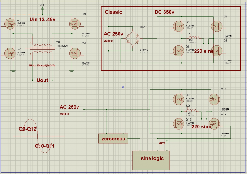

в разрезе задачи построения силовых инверторов 12...48 -> 220V думаю одну мысль:
какие вообще есть способы формирования синусоиды из высокочастотного напряжения?
кроме классического общеизвестного
(крупнее тут http://joxi.ru/n2Y6YpCjy46PA6)
обратите внимание на включение ключей в мосту
в нижней части рисунка предлагаю альтернативный вариант - формирование полупериодами.
скажу сразу - постоянной составляющей тока в импульсном трансформаторе не допускаю.
задачи блока логики:
1. отслеживание zerocross для мягкого переключения ключей
2. формирование сигнала на затворы в соответствии с синусоидальным законом (тут нюанс)
3. двоичный счетчик для смены пары ключей под следующую полуволну (мера против перемагничивания транса)
нюанс с п.2. если в классической схеме на максимуме полупериода выходной синусоиды ключ открыт довольно долго постоянным непрерывным сигналом на затворе, то в данной схеме каждую входную ВЧ-полуволну надо пропускать отдельным импульсом, причем поочередно через две пары ключей. но с этим по идее ничего сложного.
ожидаемый профит - повышение КПД
1. упразднение выпрямительных диодов
2. легкое переключение ключей
бред ли, или зерно имеется?

Спойлерчистый синус мне очень нужен для 1.2кВт скважинного насоса на глубине 50м. пока питаю от бензогены
вообще получается, что нужно частотное преобразование, только без выпрямительного звена.
визуализация, как я вижу этот процесс
слева показан идеализированный выход AC 250v 30kHz, ниже - более приближенный к реальности.
думаю можно добавить дросселей на ВЧ-выход, чтобы хоть чуть-чуть сгладить меандр и возможные звоны, чтобы zerocross не ошибался.
далее из ВЧ-полупериодов набираем синусоиду, которая будет сглажена злым выходным дросселем (как и для классической ШИМ-нарезки).
на 1 полупериод выходной синусоиды приходится 300 ВЧ-полупериодов. мне кажется этого вполне достаточно для формирования хорошей синусоиды методом пропуска полупериодов.
ну всяко лучше даже 7-ступенчатого квазисинуса.
пока хотелось бы понять, жизнеспособен ли вообще сам принцип
а по реализации - это уже другой вопрос, там много вариантов есть.
ZC например можно не делать, а основываться на сигналах по первичке.
счетчик полупериодов тоже можно поначалу не делать, пропускать положительные на одну пару, отрицательные на другую. нормальный закон распределения думаю загрузит обе пары одинаково.

...повышение КПД
1. упразднение выпрямительных диодов...
Полевой транзистор, в отличие от биполярного, в открытом состоянии проводит ток в обе стороны - потребуется управление на частоте питающего напряжения, т.е. на частоте преобразователя... Совсем не уверен, что получится экономия, зато уверен в значительном усложнении схемы, формирующей управляющее напряжение на затворах и увеличении потребляемой этой схемой мощности...

давайте представим, что на месте полевиков - подходящие вентильные элементы.
вопросы данной темы
1. какие известны приемы формирования синусоиды
2. жизнеспособен ли указанный в теме метод
Добавлено after 8 minutes 3 seconds:
warning! в списке возможно присутствие фантастики
1. ШИМ-нарезка DC 350V мостом
2. ступенчая синусоида: быстрая коммутация различных вторичек в разных комбинациях
3. формирование выпрямленного DC +310V, изменяющегося по синусоидальному закону (1 полупериод). по окончании полупериода переключать выход "задом наперед"
4. приведенный в теме метод
Добавлено after 3 hours 30 minutes 44 seconds:
да и в чем проблема управлять ими "на частоте преобразования", на низкой стороне разве не это происходит?
 Заголовок сообщения: Re: формирование синусоиды
СообщениеДобавлено: Чт авг 24, 2017 15:13:55
Карма: 159
Рейтинг сообщений: 4075
Сообщений: 45463
То, что Вы изобрели, есть "управляемый выпрямитель", ничего особо нового... Только, как уже писал выше, мост из четырех полевиков точно не пойдёт - в "закрытом" состоянии они будут работать, как обычный мостовой выпрямитель, ведь в каждом корпусе имеется защитный диод...

да, полевики не пойдут, выходит синхронный выпрямитель... хотя вот если поставить их 8шт попарно навстречу друг другу диодами..
тиристоры, даже ВЧ, найти непросто и цена высока. и ттх все же не фонтан. вот КУ221 еще ничего. выключается за 4.5мкс.
высокочастотных симисторов с ходу не нашел.
С igbt могут быть сквозняки из-за токового хвоста, верно? или проблему можно обойти каким-нить дедтаймом? к тому же если применить ультрафаст 100кГц версии
если всё это тщетно, значит диодный мост не удастся исключить.
однако все еще остается ожидаемый прирост КПД из-за мягкого переключения в моменты ZC
