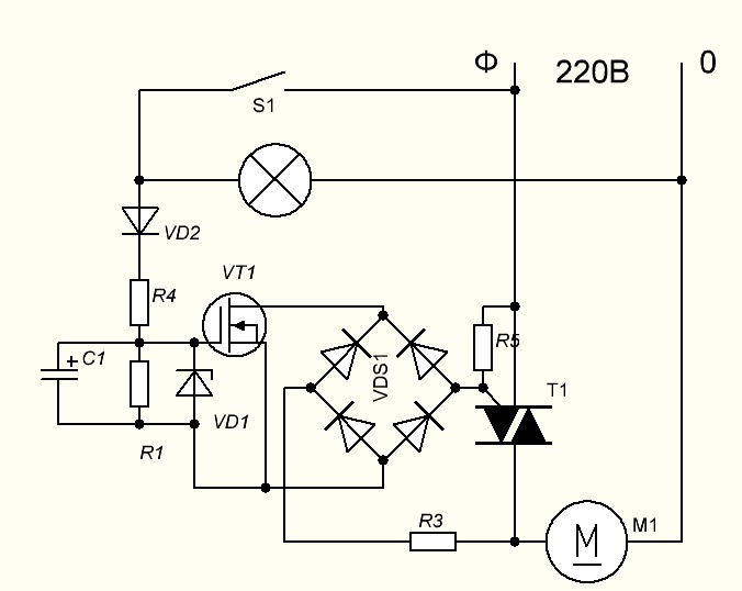

Вот такая схема родилась, вроде должно работать, номиналы нужно просчитать , мосфет и мост нужны высоковольтные, порядка 400-500В, на ток примерно 1А.

Zinovaleks95 писал(а):
хочу попробовать открывать симистор полевым транзистором
А зачем симистор, если планируется использовать полевик?
Включите его через диодный мост и можно будет управлять переменкой, как это реализованно в тиристорных схемах для управление переменным напряжением.
Полевик будет при разряде конденсатора работать на линейном участке перед закрытием и, возможно, сильно нагреваться. А симистор в линейный режим войти не способен.

Martin76, спасибо :beer: , попробую накидать, вопрос в диодном мосте, разве нельзя сразу открывать симистор полевиком?

Любой симистор можно открыть, подавая отрицательный относительно условного катода потенциал или синфазный с анодом. В первом случае нужен источник постоянного тока, то есть схему потребуется от чего то запитывать, чтобы получить порядка 6-10 вольт при достаточно большом токе, во втором достаточно замыкать цепь анод - управляющий электрод (всем известные МОС3ххх именно так делают). Через мост происходит подача на уэ симистора напряжения нужной полярности, отдельно мосфет такого сделать не сможет.
