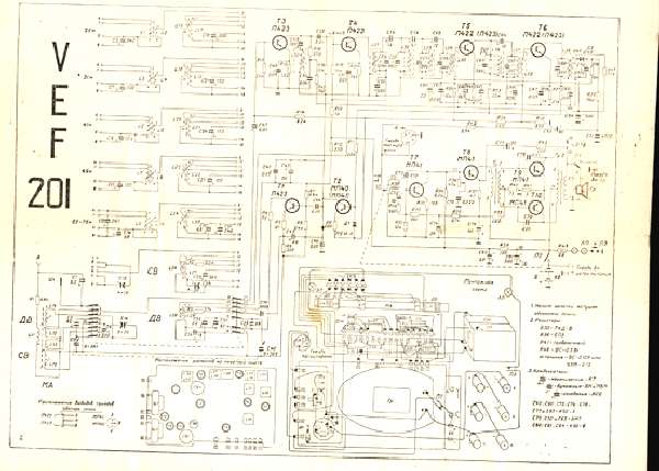

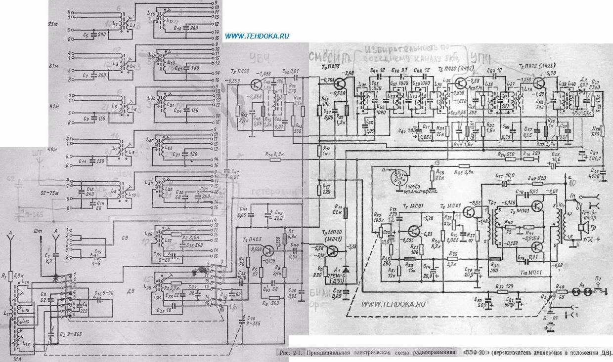

Всем доброго дня!
Обзавелся шикарным аппаратом - ВЭФ-201. Приемник рабочий, на нем я уже что только не словил, работоспособность поражает воображение... Найден на барахолке за 300 рублей.
Итак, товарищи, такой вот вопрос, который в общем то, неплохо решить коллективно. Предложите идеи для улучшения этого чуда, пределу совершенствования ведь нету.
Предлагайте, идеи все прочитаю обязательно!
Схема ВЭФ-201
vef201shema_1.jpg [197.14 KiB]
10.jpg [40.88 KiB]
Заранее всем спасибо и чистого эфира!

Где-то были рекомендации по улучшению чуствительности и избирательности. Добавить диапазон УКВ-ФМ.

Лучшее- враг хорошего. Этот приёмник хорош сам по себе, и, если у вас чешутся руки его расхерачить, то, может быть, сразу сбросить его с 12-го этажа на асфальт, и не мучиться?

Неужто никто не знает каких нибудь хитростей которые в интернете и не найдешь?
Добавлено after 3 minutes:
Неплохая мысль надо будет сделать!

Вы хоть представляете,что такое сделать УКВ? Приколхозить платку от фуфлыжной автомагнитолы или рассчитать блок укв и блок ПЧ на 10.7 мгц. Бред полный,не влезет в корпус ни то ни это.. Приемник вполне хорош сам по себе.Не мешайте матчасти работать. Найдите старый ИШИМ или Казахстан,там есть где развернуться рукастому и неугомонному!

Хотел спросить по поводу вот этого рефлекса
Можно ли его сделать всеволновым (дв, св, кв, укв) и можно ли ам-детектор совместить с переключателем и дробным детектором для fm
Может потом? :cry:
Когда знаний и опыта прибавится. :solder:
Эту тему почитайте.
viewtopic.php?f=22&t=137097
Хотя вариантов намного больше.
Все там влезает и даже еще место свободное остается. :)
Я в "ВЭФ-12" вводил УКВ еще когда даже микросхем не было, а в стране был только один советский диапазон УКВ.

Так я ломать ничего не собираюсь. Я аккуратно буду делать и спешить мне некуда
Конденсаторы электролитические знаю нужно поменять на новые
По поводу УКВ - микросхемы сейчас настолько крошечные что влезут запросто. Можно на RDA5807 поставить приемник - он крошечный, зато FM ловит достойно :music: .Ничего сложного не существует
К тому же это мне придаст опыта сильно. Да и не только мне. Может, кто будет с таким же приемником возится, случайно на тему эту наткнется - а тут столько хитростей полезных будет собрано ...

Та это, поставь синий светодиод, обклей приёмник наклейками SONY, JVC и т.д., обматай ручку синей изолентой, конкретные паЦаны это заценят. :))
Если есть желание, то бесполезные планки ДВ и тропического КВ 75 метров переделай для приёма 16, 19 или 23 метра, либо перетяни 75 метровую планку на тройку, что-бы слушать любителей, вещающих в АМ.
Поставь второй гетеродин для приёма SSB.
Желание и время у меня есть, и притом много...
Обе идеи меня заинтересовали и не просто так. В Вэфе явно не достаёт диапазонов некоторых на кв, а там столько всего...
Как раз лишний ДВ превращу в КВ.
По поводу второго гетеродина для приема SSB - это действительно хорошая идея, которую я теперь буду реализовывать. Это получается ещё больше поймать смогу, радиолюбители то SSB часто применяют
Кстати что скажете по поводу замены детектора на синхронный детектор, используя такие микросхемы как к174ур3 или к174ур7 ?

А стабильности частоты штатного гетеродина хватит для комфортного прослушивания SSB? Что-то у меня по этому поводу большие сомнения... :)

Сильно улучшить параметры этого приемника, наверное, не получится, КПЕ имеет всего две секции, в классической схеме это будет большим ограничением... "Океан" - и то мог бы быть интереснее... :))

Не стал бы заморачиваться с ВЭФом.
Максимум что с него можно апгрейдить второй гетеродин и открыть на любительские диапазоны.
Единственно нужно перематывать контура, подбирать емкости.
Все это хлипкое для переделок чудо техники.
К стати ssb на нем и хулиганские диапазоны, довольно здорово можно подтянуть.
Ребята выше гласили , что на другом сайте об этом аппарате давно все обговорили.
Можно зайти и глянуть все данные о переделке ВЭФа.
Честно сказать , если время есть и руки откуда надо пришиты, можно добиться интересных результатов.
