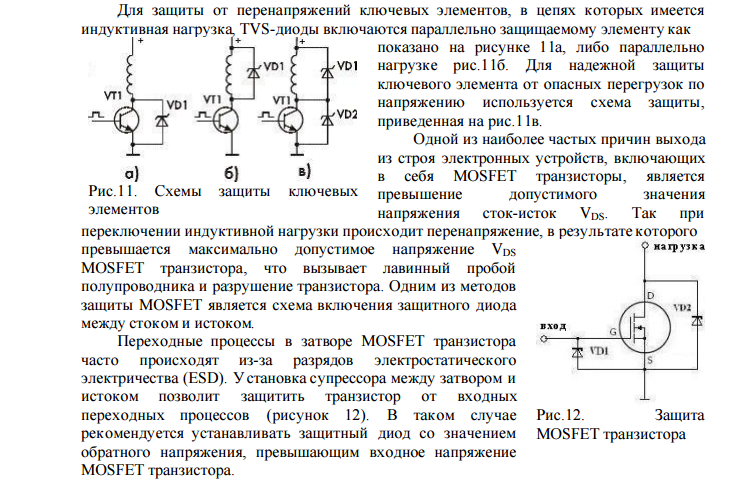

вот ещё что начитал...что можно поставить полупроводниковый диод (TVS диод )?
вообще хотелось бы конечно, что бы форсунка и закрывалась боле менее быстро.
Вот может создать какую то ловушку для этой ЭДС скажем конденсатором её вытягивать и на разрядник какой то ? или это тоже долго будет ?
Скриншот 11-05-2017 105859.png [157.01 KiB]
