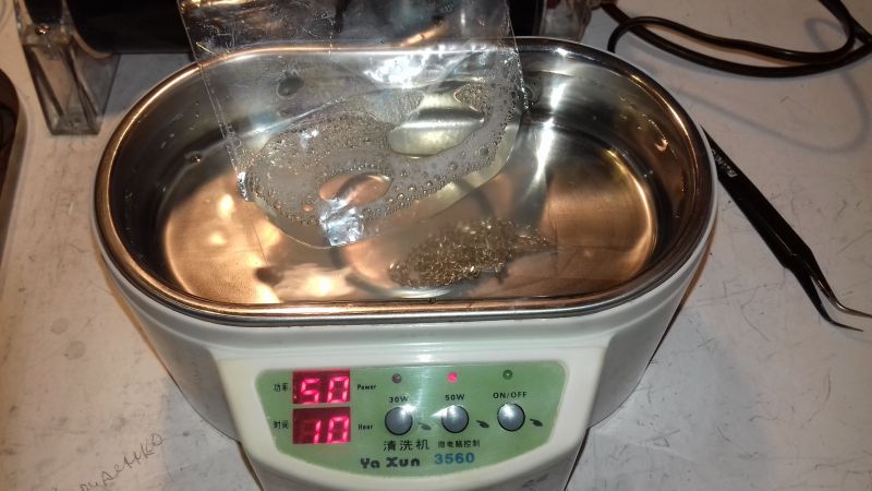

Есть (была) у меня ванночка китайская на 0,5л, мошность 35Вт и 50Вт.
Работала она хорошо, но не долго, в один прекрасный момент сломалась, потом долго пылилась на полке. Но вот понадобилось мне мыть платы размером 100х100м, в эту ванночку они не влезали, из тех что продают, по разумным ценам можно купить только такую же. Далее идут ванны на 4 - 5л и цены на них кусаются. Вот и была она (ванна) снята с полки, почищена, отремонтирована ( изначально сгорели резисторы на 1Вт, но на плате много плохой пайки, шариков от припоя, силовые транзисторы очень плохо посажены на радиатор, да и вообще плата грязная. Они ее хоть бы в этой же ванночке бы и помыли).
Ну да ладно ... Ванночка.

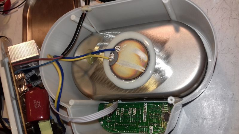

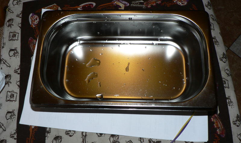

Надо мыть платы. Вот я взял и переклеил излучатель на емкость ( или она как-то по другому называется) большего размера и объема 1,7л. и по размерам как раз подходит.
Вот что собственно получилось.
Тесты с фольгой были пройдены на ура, и при мощности 35Вт, и при мощности 50Вт.

Я долго искал такую емкость, так и не нашел, скажите, откуда она? Какая цена, где покупали.
Как был снять пьезорезонатор? Я вижу следы клея, но как именно он был оторван?
Не пробовали повышать мощность? Я ставил диодный мост и на него электролитические конденсаторы и пленку. 50Гц треск исчезал, немного повышалась эффективность.
А все, уже нашел. Это "Гастроемкость", "Гастроконтейнер"

Емкость (железная) из магазина МЕТРО, продается в отделе для ресторанов или кафе, там их разных размеров просто завались.
Цена примерно 500р.
Резонатор я снял ножом, поддев старый клей. Далее кусачками по откусывал лишнее, приклеил на эпоксидку и придавил сверху гантелькой на 3 кг, сам резонатор довольно жесткая конструкция.

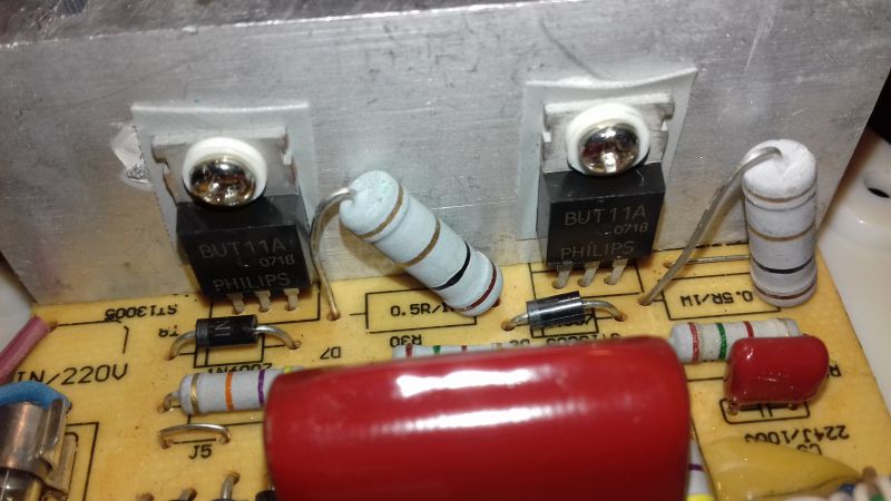

Помогите плииииз, у кого такая же YaXun 3560-ая. Вышла из строя, сгорели резисторы и не видно их номинала - скиньте фото исправной платы, кому не трудно разобрать. Спасибо огромное, кто откликнется.
 Заголовок сообщения: Re: Переделка китайской ультразвуковой ванны YaXun 3560
СообщениеДобавлено: Пт фев 19, 2016 07:36:41
Рейтинг сообщений: 4
Зарегистрирован: Пн окт 12, 2009 21:58:59
Сообщений: 72
Откуда: Kiev

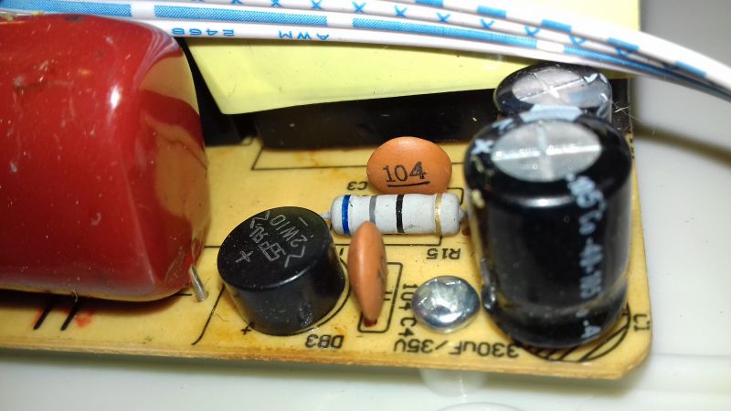

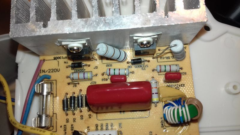

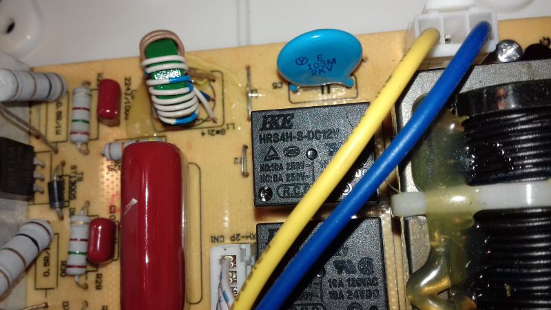

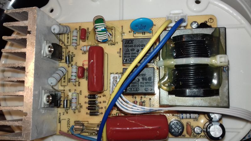

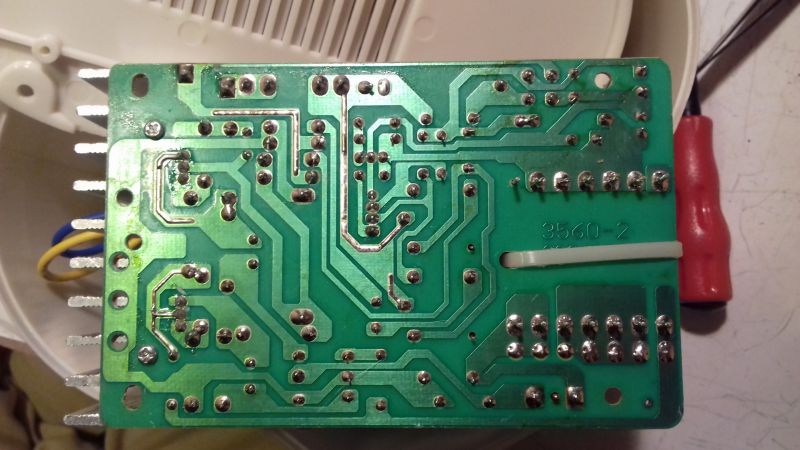

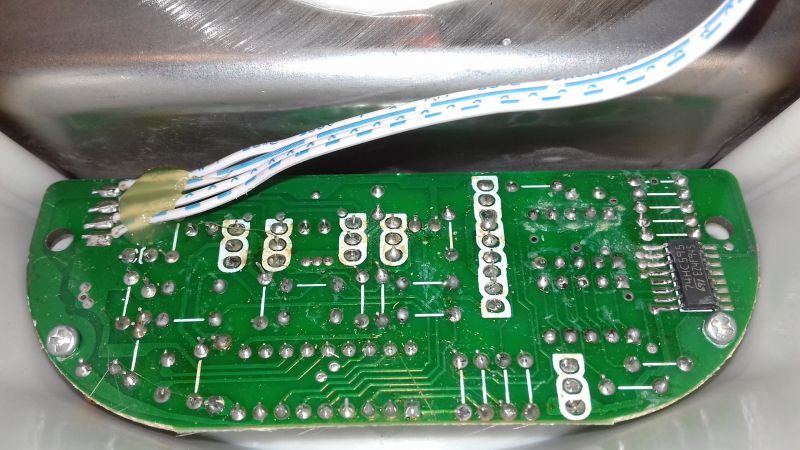

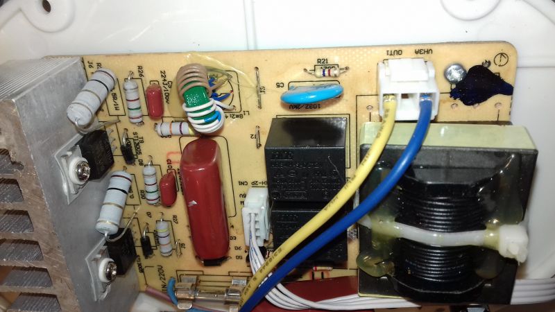

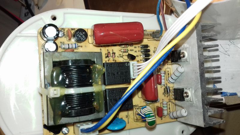

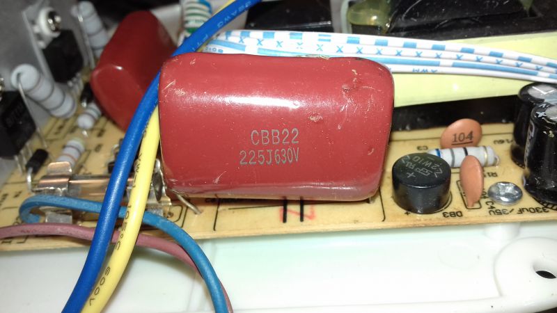

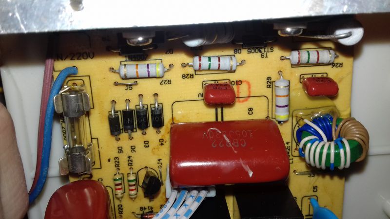

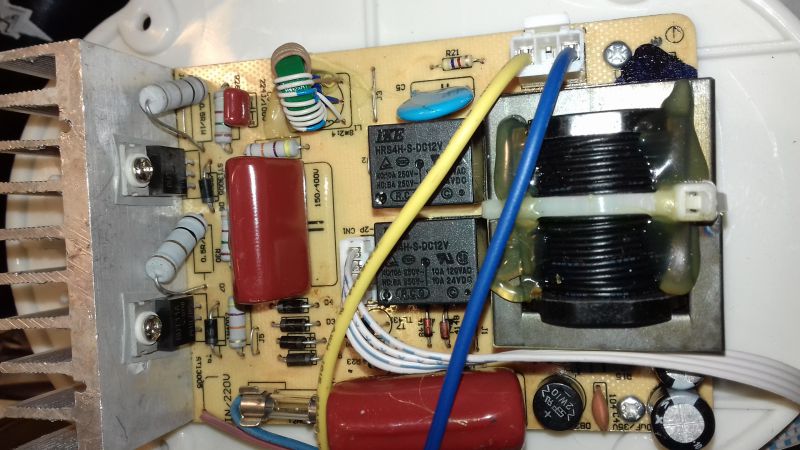

Стал обладателем ультразвуковой ванны YaXun 3560. По Вашым просьбам разобрал и сфоткал. Качество исполнения меня приятно удивило. Сделано всё добротно на первый взгляд.
ФОТО

cхема взята с
http://www.mobile-files.com/forum/showt ... b86f52e2b7
как отремонтировал свою ванну Wladimir_TS
http://monitor.net.ru/forum/3560-info-455756.html
KD3560-2_mobile-files.com.jpg [48.31 KiB]

Кстати конденсатор ставить после выпрямителя нежелательно. В тех ванных с которыми сталкивался питание несглаженным напряжением приводит к модуляции частоты выходного резонатора, что позволяет ему попадать в резонанс и создаёт пик излучаемой мощности в этот момент. Без всяких схем АПЧ и прочего. Понятно что это кратковременно но тем не менее. На постоянном напряжении этот эффект отсутствует. Но фото выше видно как в Сапфировской ванне сложно устроен излучатель, это как раз для резонанса настройки на заводе. И как просто у китайцев.

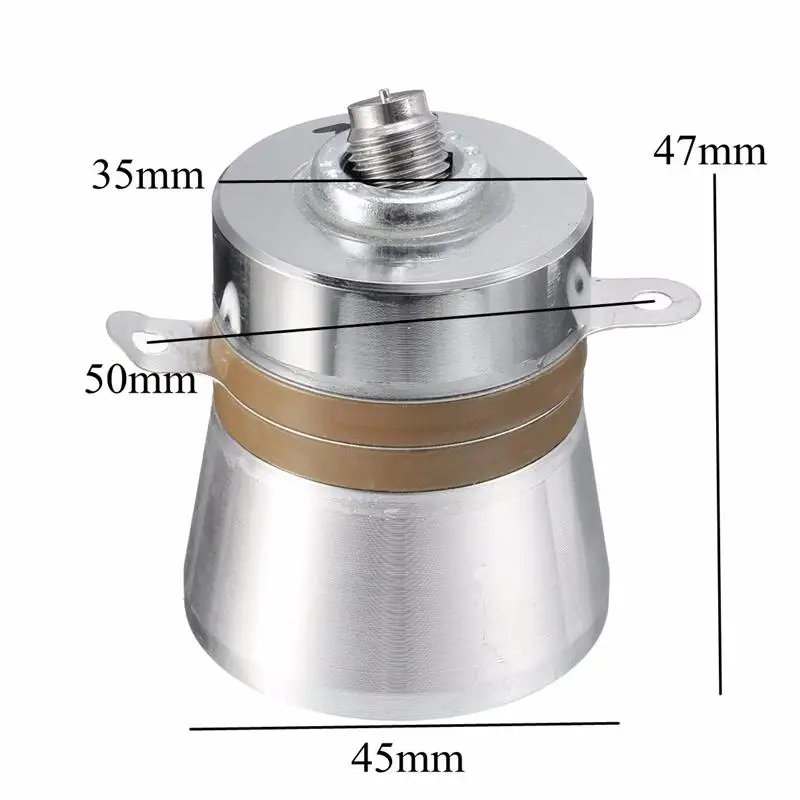

подскажите, какая максимальная амплитуда для китайского излучателя Ланжевина 40кГц 60Вт, там где покупал кроме мощности и частоты ничего больше не написано....
