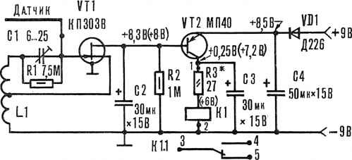

Подскажите пожалуйста не сложную схему емкостного датчика. Что бы зона срабатывания была не более трех сантиметров, а чувствительность была бы низкая. То есть подносим палец не срабатывает, а подносим ладонь срабатывает.

http://modelist-konstruktor.com/images/ ... 3553_1.jpg

так виднее?

Виднее. А ссылочку на описание не дадите?

http://modelist-konstruktor.com/samsebe ... bnoer-rele
вроде тут

Эх... Совершенно не особо компактная конструкция выходит на элементной базе времен СССР.
А мне надо в спичечный коробок влезть... :(

http://radiostorage.net/?area=news/1307
нате на одной микре
там самоя большая деталь- датчик
и тут было
http://radiokot.ru/circuit/analog/home/04/

полевик КП307 с пластинкой из жести в затвор.....размер пластинки=чувствительности.

И всё? Один транзистор?
