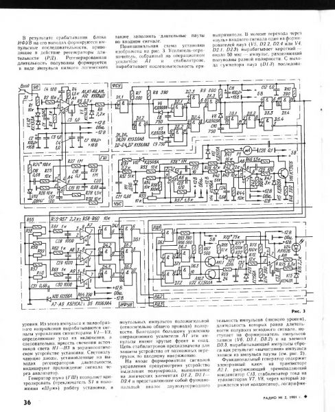

Уже много лет вынашиваю идею "Устройства светодинамического сопровождения" из прилагаемых сканов.
Подкупают совершенные алгоритмы обработки сигнала, отпугивает сложность изготовления на дискретных элементах (на схеме только один канал): За 35 лет схемотехника изменилась...
Может кто-то сможет переделать схему на современных микропроцессорах, разработать прошивку... :))

Информативность прикрепленных картинок почти нулевая. Вы бы дали координаты статьи.

ЗЫ, та схема из радио, просто КАТАСТРОФИЧЕСКИ переусложнена. :roll:
Были и более человеческие конструкции, на логике.
ЗЫ2, pyzhman, это "Радио" №2 за 1981 год.

...Подкупают совершенные алгоритмы обработки сигнала...
В чем совершенство алгоритмов?
Непонятно на чем основанные рассуждения и мутные названия мутных узлов схемы.
roniroif попробуй рассуждения из статьи переложить в алгоритм работы. Если получится, тогда можно будет что-нибудь обсуждать или прикидывать вариант реализации на МК.
Пока что мне думается, что БПФ на ардуине и световые каналы на WS2812 на сегодняшний день должны устраивать современных любителей цветомузыки.
Маньяк паял из чего нашлось под рукой (утащил с работы)
