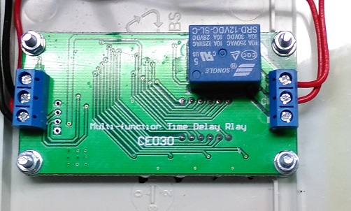

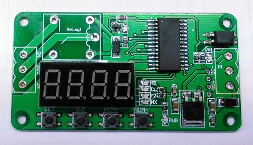

Попал мне в руки таймер (реле времени) CE030, каких навалом на aliexpress. Я использую его в системе засветки фоторезиста, в корпусе от старого сканера.
Встроить его в какой-либо корпус так, чтобы индикатор был на передней панели без переделки не получится, иначе придется дополнительно выпиливать окно для реле, да еще и разъемы по высоте выше индикатора, тоже будут мешать.
Пришлось аккуратно выпаять реле и разъемы и перенести их на другую сторону платы.

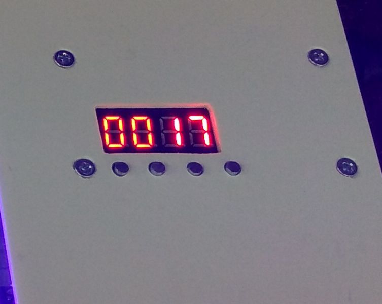

Теперь можно встроить таймер в любой подходящий корпус, предварительно вырезав в передней панели корпуса окно под индикатор и просверлив отверстия под кнопки управления.
Также при желании можно вместо smd диодов впаять обычные и также вывести их на переднюю панель.

Есть-ли разнояркость сегметнов, а то у аналогичного 3х разрядного XY-J02 она просто чудовищна.
