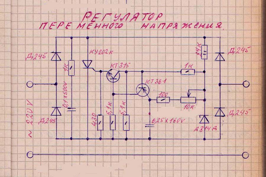

Вот такой делал, работает чётко

Если динистор симметричный (двунаправленный по-вашему), тогда диодный мост , котором он стоит, нафиг не нужен. Как в схеме с поста выше этого. Вот ее и повторите.

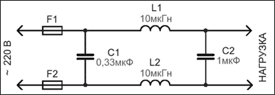

Вообщем друзья собрал как советовал senya1970 с добавлением фильтра.
Регулировка происходит так: до 0 не регулируется, с самого начала светится тускло потом сразу ярко, регулировка примерно 15%.
Друзья что опять не так.

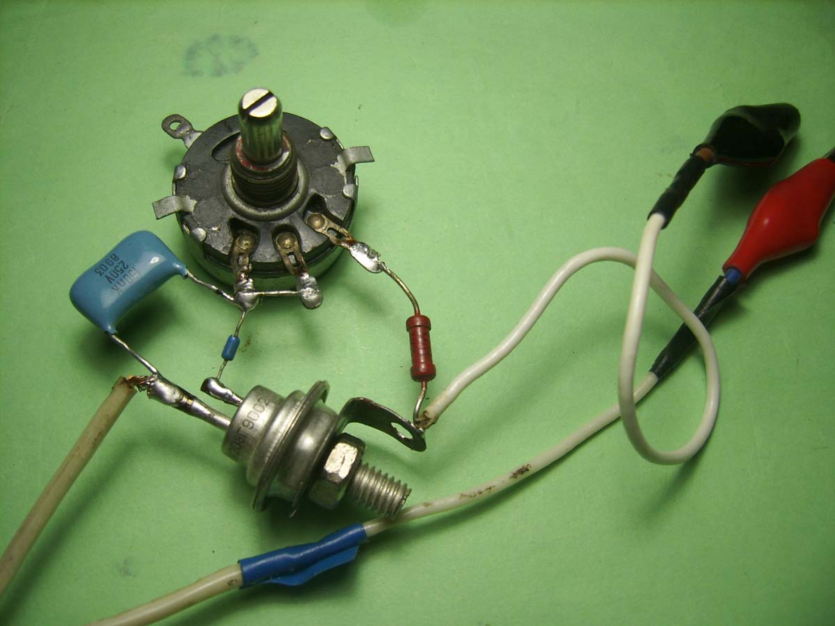

Я собрал его вот так на скорую руку, всё отлично работает, симистор наш КУ208, динистор выпаял с лампы энергосберегающей, единственное конденсатор на 0,15мкф и резистор R2 на 3,3к. Раньше , да и по сей день он у меня работает, вот такой регулятор, схему я когда то срисовал с нашего, сделаного в СССР вентилятора с регулировкой оборотов

Заработало се чудо, номинал конденсатора 0,1 мкф -100 нф ставил 10 нф. Только регулируется с одной ступенькой то есть в одном месте не плавный переход.
