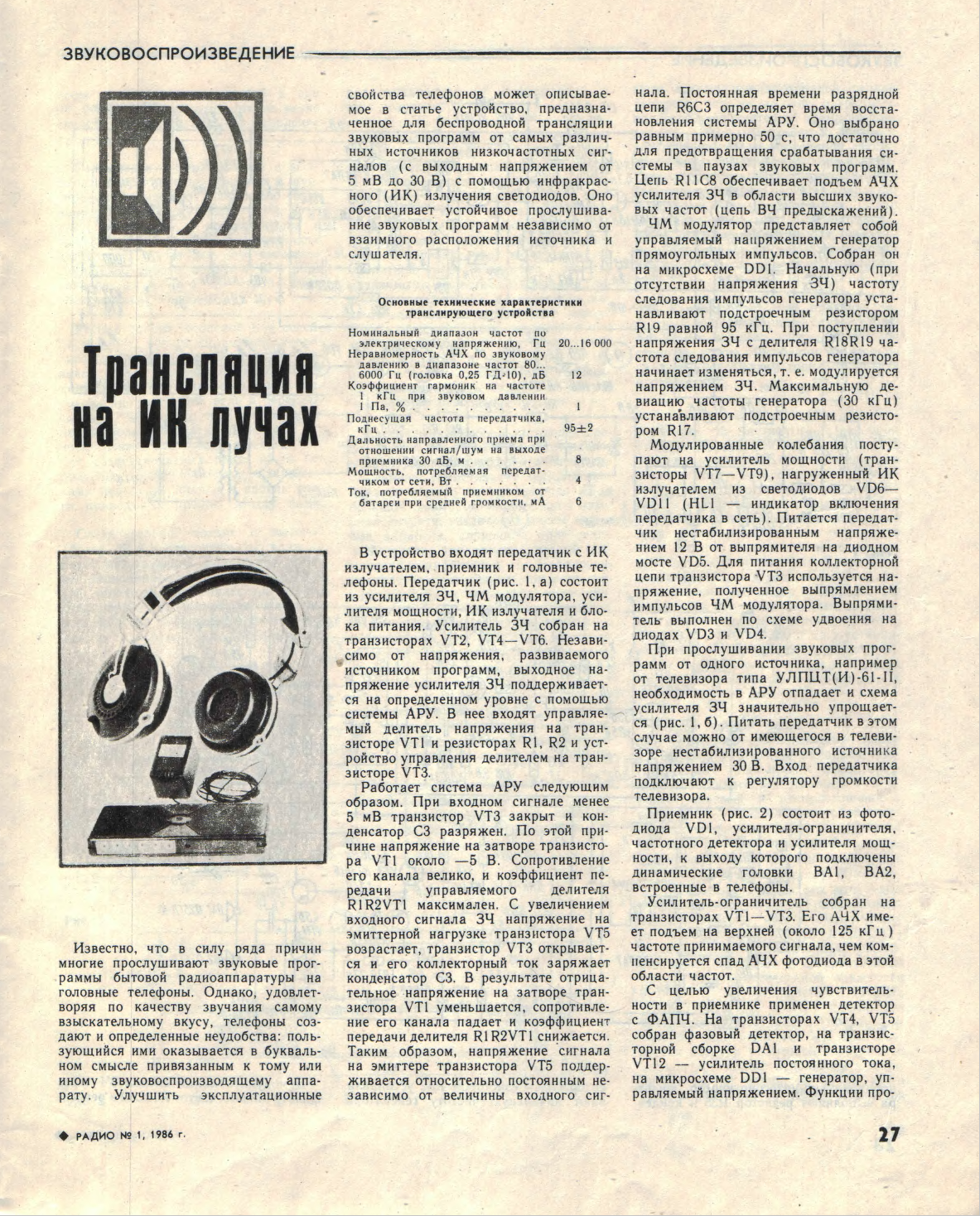

Вот ещё вариант...
http://electro-tehnyk.narod.ru/docs/pho ... hannel.htm
Подробно всё расписано.

FAKIR писал(а):
Вот ещё вариант...
Что если инфрокрасные диоды поцепить прямо к выходу УЗ в колонке. По моему ничего страшного не случится с колонками и с диодами
Только, если ЭТО использовать для передачи звука- будет кака..
Ведь вы будете передавать половину периода, да, к тому же, только то, что по уровню будет превышать напряжение зажигания ИК- светодиода..
Усилитель для ИК- светодиода- это что- то вроде усилителя класса А - то есть, через светодиод течёт "средний" ток, который изменяется в такт со звуком.

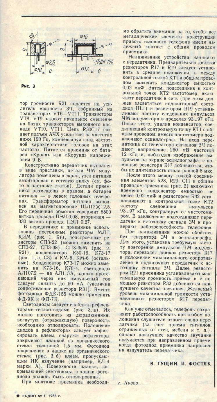

 Заголовок сообщения: Re: Радионаушник или как смотреть футбол без звука
СообщениеДобавлено: Пт ноя 25, 2016 06:04:23
Карма: 159
Рейтинг сообщений: 4029
Сообщений: 44512
В случае с ИК-передатчиком, нужно использовать сложный ЧМ-передатчик (и, соответственно, приёмник!) - или мириться с "никакой" дальностью и диким 100-герцовым фоном от включенных ЛН... :dont_know:
(схема подобных беспроводных наушников публиковалась в "Радио", можно найти, в принципе - но она сложнее, чем FM-трансмиттер и простенький приёмник к нему... :dont_know: )
СообщениеДобавлено: Пт ноя 25, 2016 10:02:10
Карма: 14
Рейтинг сообщений: 230
Сообщений: 1815
Откуда: Россия.
Да уж.
При постройке этих систем нужно, что бы обеспечивалось устойчивое прослушивание программ с высоким качеством независимо от взаимного расположения источника сигнала и слушателя.
Этого не могут обеспечить выложенные здесь простейшие системы с индуктивной связью и систем на ИК лучах. Звук в этих системах, что выложили будет меняться при малейшем изменении положения головы, вплоть до полного пропадания, поэтому эти системы придется усложнять и они станут по сложности даже сложнее, чем передача по радио.
При этом одно из важнейших требований в данной системе играет качество передачи звука, поэтому выше и написал.

Пример передачи с помощью ИК можно посмотреть здесь.
По сути это передатчик и приемник с фазовой модуляцией, но система получается сложнее, чем передача по радио. При этом менее стабильна, т.к. в ней нет кварцевой стабилизации.
Это только принцип и данную систему можно перевести на более современную элементную базу.
