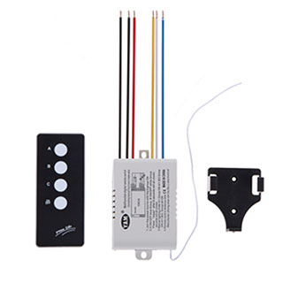

у меня люстра старенькая (ещё польская) после ремонта супруга наотрез отказалась менять на новую..управлялась двухклавишником...в процессе ремонта одну клавишу пришлось позаимствовать для подсветки периметра потолка вторая клавиша стала управлять люстрой...НО...при помощи китайского чуда купленного заблаговременно на али всего за 160 р

самый классный это кнопучка D на пульте.. :) таймер отключения
нажал и ложисся спать через 15 сек все лампочки тухнут

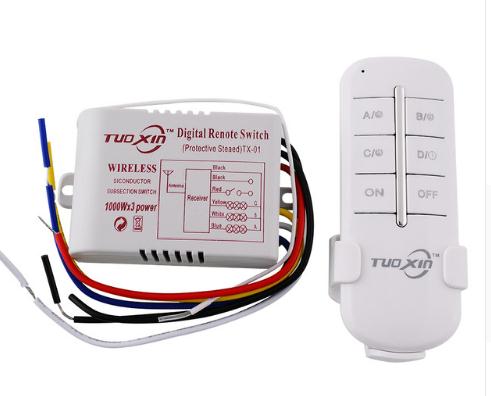

Купил вот это:
Три канала с пульта, перебор выключателем на стене, бъёт со 150 м от дома.
$ 4.95
:beer:
Всего доброго.
Евгений.
